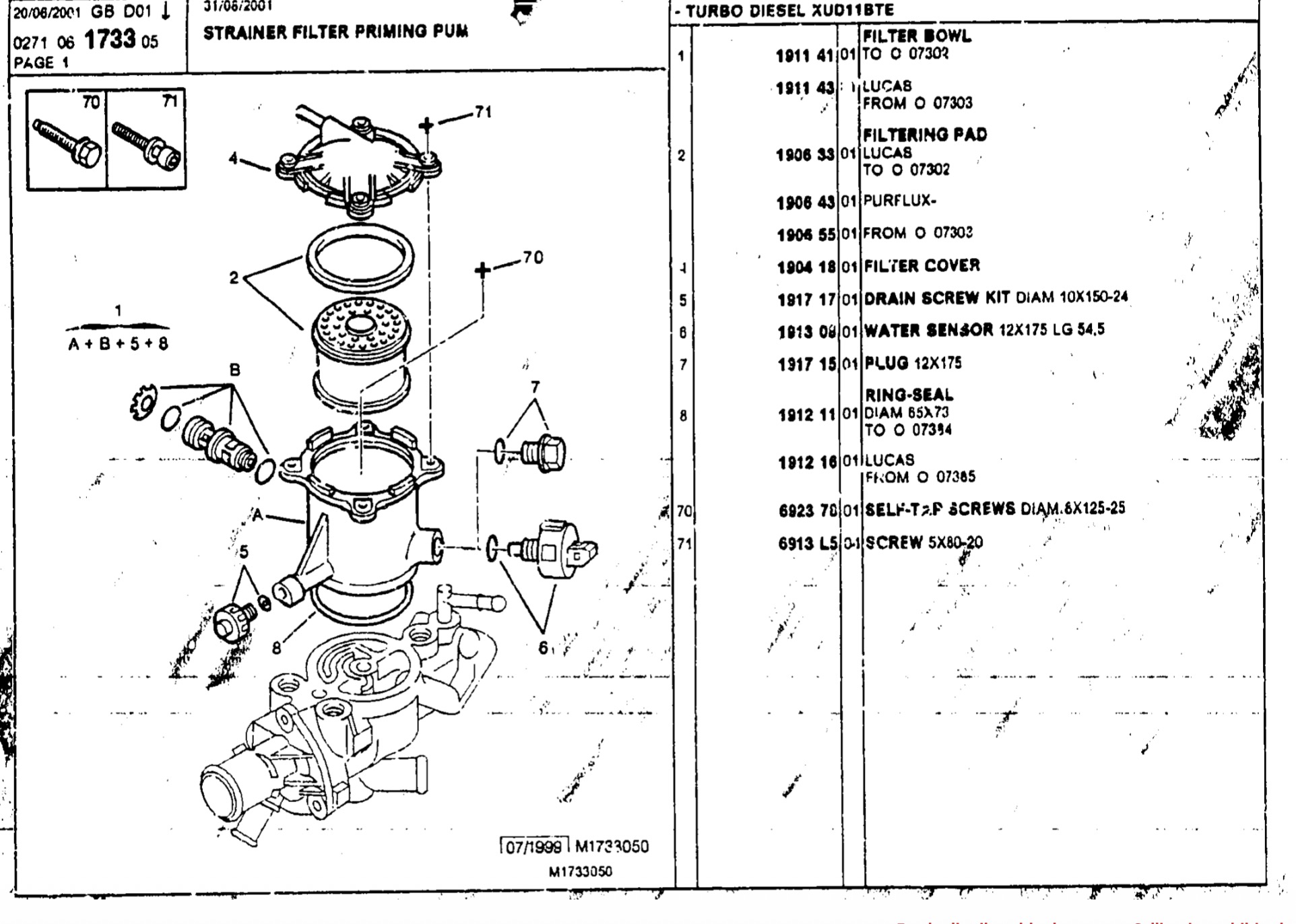

IMAGE(https://lh3.googleusercontent.com/-beNlRBYnSyw/TzEYeYcVSjI/AAAAAAAAA5E/Uu5eliI6mhQ/s605/filterhuis+diesel2.png)
Stap 2:
Pomp met het opvoerpompje en kijk of het witte ding lekt.
Haal potje eraf en demonteer de houder van het thermostaatje (nummer B) en vervang o-ring (kost €0,20) en kijk.
Je kan deze houder met een combinatietang eruit draaien en trekken.
IMAGE(https://lh6.googleusercontent.com/-f3rR05x-yTQ/Tz-vyh1g0xI/AAAAAAAAA6M/q-76gfwgwHs/s547/Thermosensor+diesel.png)
Allen de linker o-ring vervangen is afdoende.
De houder er weer in met tang (afwasmiddel helpt) en sla borgring er weer op met pijpsleutel 13-14.
Stap 3:
Vervang o-ring , nummer 8, die onder het potje zit (kost €10,00) en kijk weer of er lucht is.

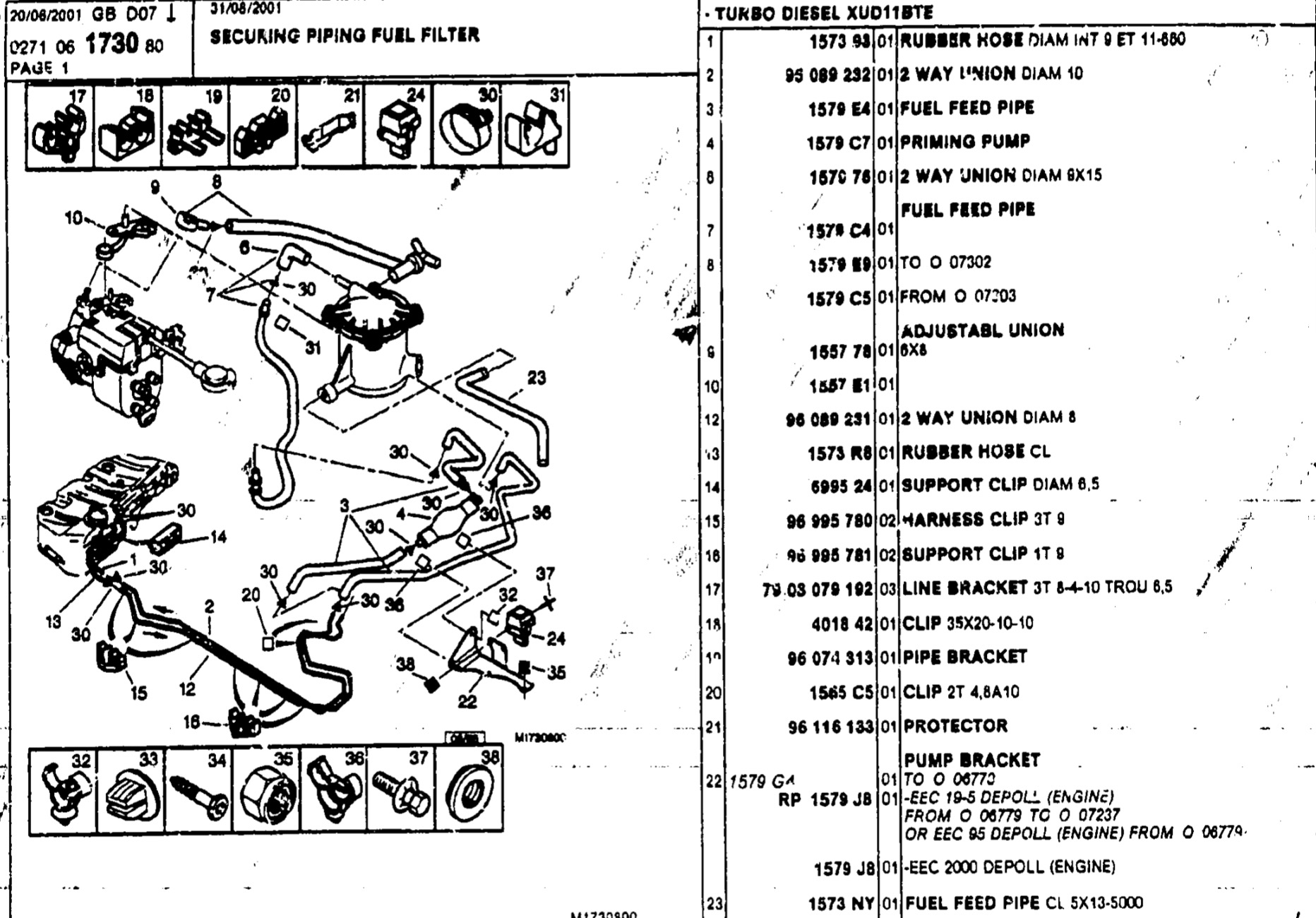

Het deksel kan ook weleens krom zijn. Dus ander deksel (nummer 4) proberen. Vervang gelijk alle zwarte aan- en afvoerslangen met nieuwe klemmen.

Nattigheid bij verstuivers kan zijn dat de retourleidingen lek zijn of zijn losgeraakt. Het zijn dunne rubbberslangetjes (nummer 2 en 11). Helaas moet je de luchtinlaat van de Turbo loshalen om daar bij te kunnen. Slangetjes vervangen kost niet veel.

Volgens mij was dit de afbeelding. Onderdeel 1 bevat de o-ringenset.
