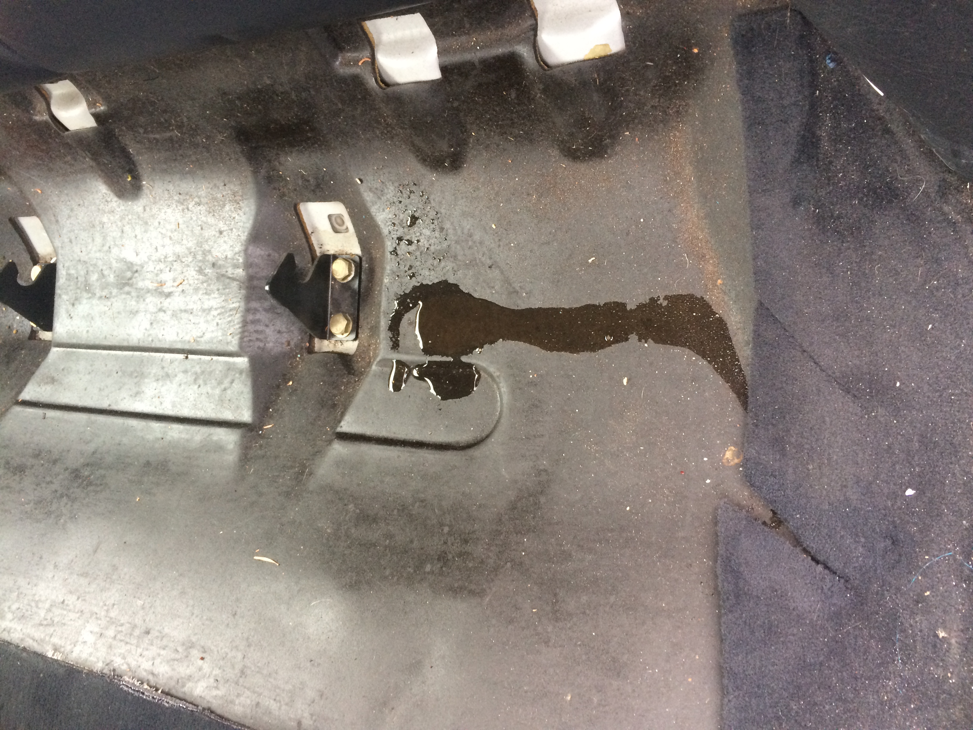

Ik heb het volgende probleem:
Bij  regen ontstaat er bij de voeten, alleen achter de bestuurder, een flinke plas water.
Ik ben er nog niet achter hoe dit binnen komt, iemand een idee waar ik moet kijken?
Alvast dank!

Trek de achterbank/ziiting eens omhoog en kijk eens of het daar ook nat is. Het kan helemaal vanuit de koffrbak komen..

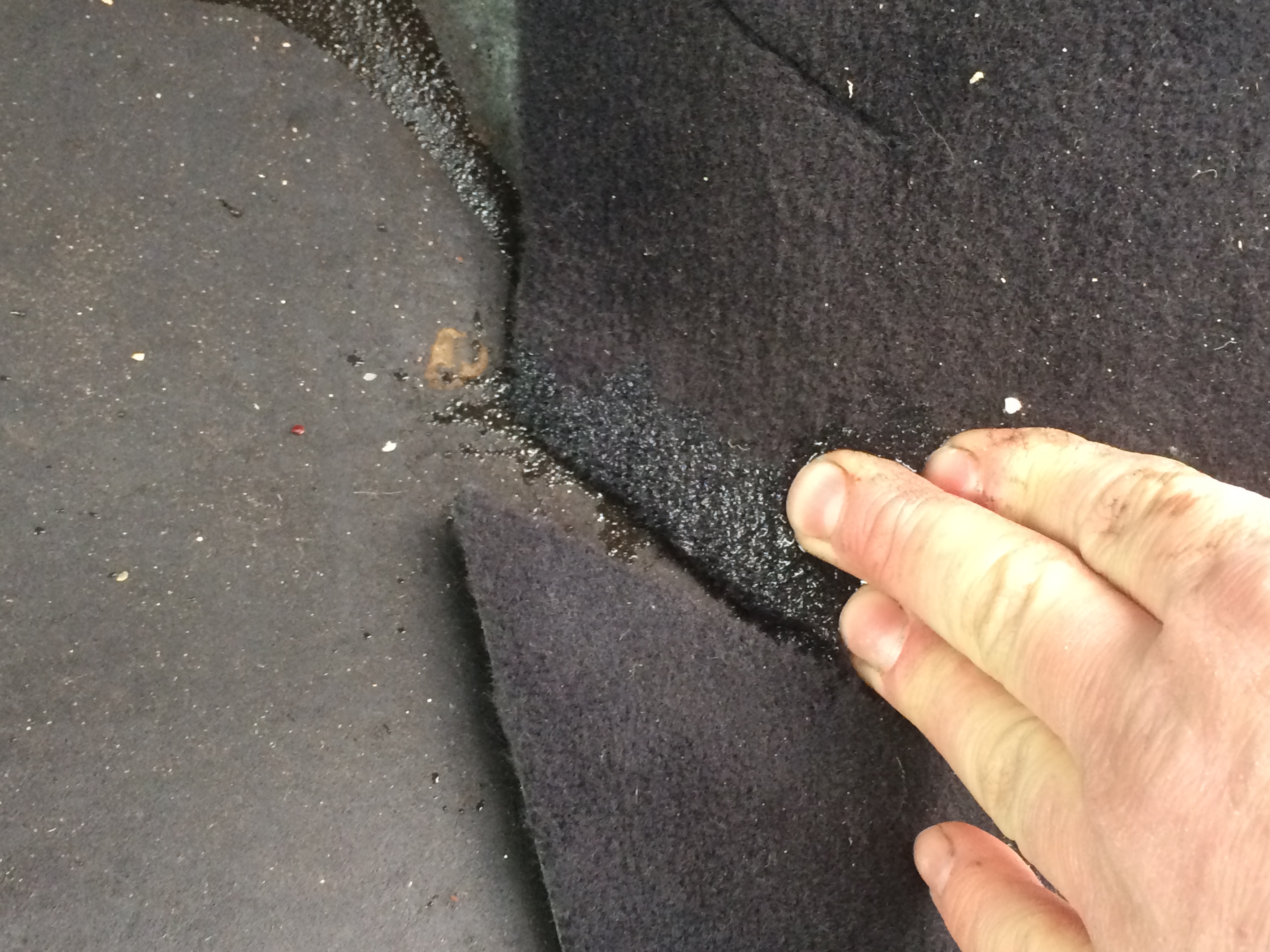

RE: Natte voeten achterin
Dank voor je reactie, daar had ik eerder al eens gekeken, toen was het droog, nu was er wel wat nattigheid, dat kleine plasje, en die bekleding aan de zijkant is nat. maar dat kan natuurlijk ook komen door de storm afgelopen week. (zij bijlage)
Wat er bij de voeten ligt is veel meer, misschien wel 1 centimeter water.

Lijkt veel op een probleem dat ik had. Het regenwater liep langs de achterlichten naar binnen, De mat in de kofferbak was langs de zijkanten helemaal nat en het water liep onder het schuim onder de achterbank door naar het schuimmat op de bodem. Dat kan best heel hard gaan. blush
