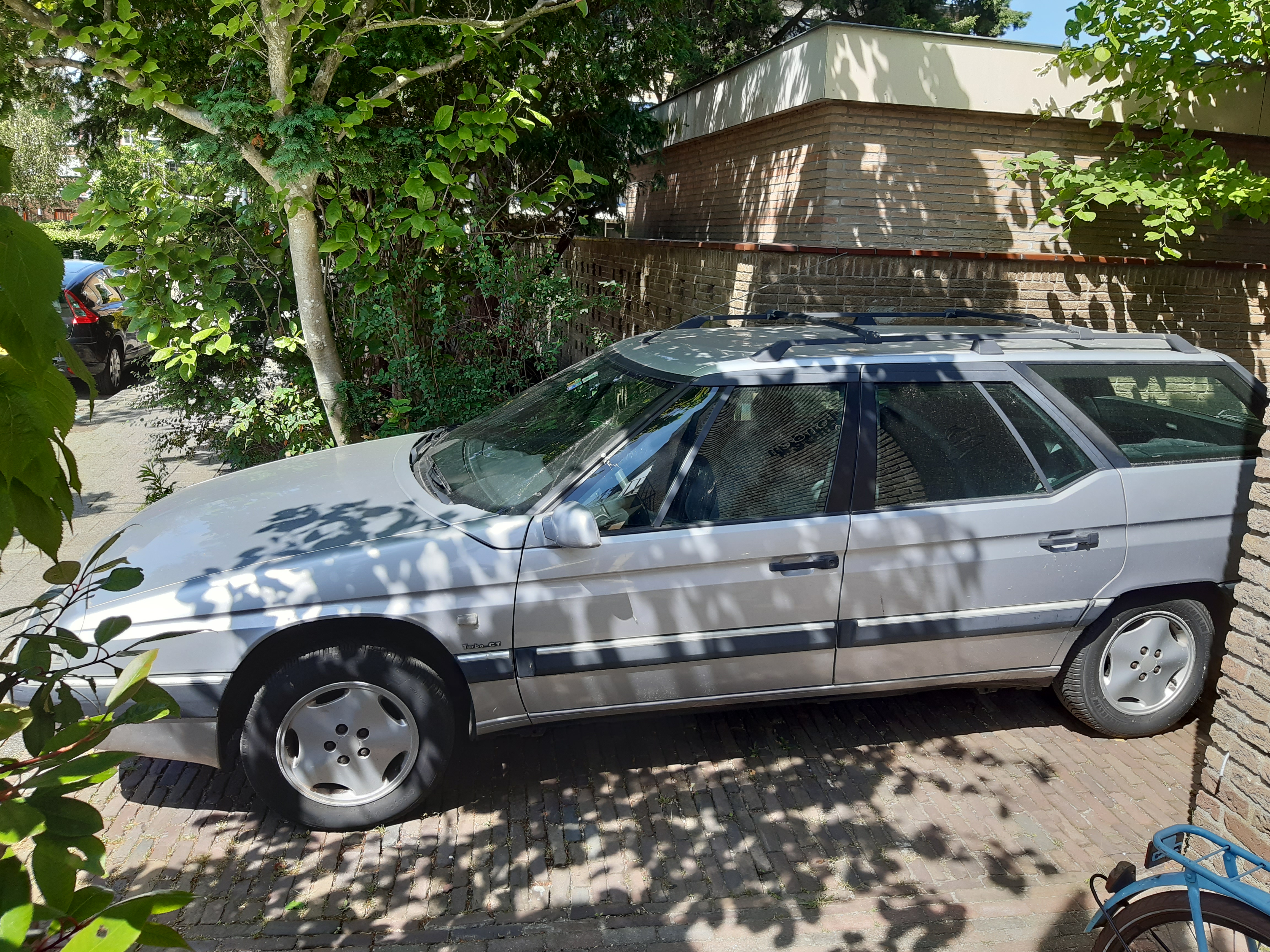

Even voorstellen, ik ben Eelcke uit Diemen en al weer enige tijd in het bezit van m,n tweede xm. Een zilveren xm turbo ct break uit 2000.

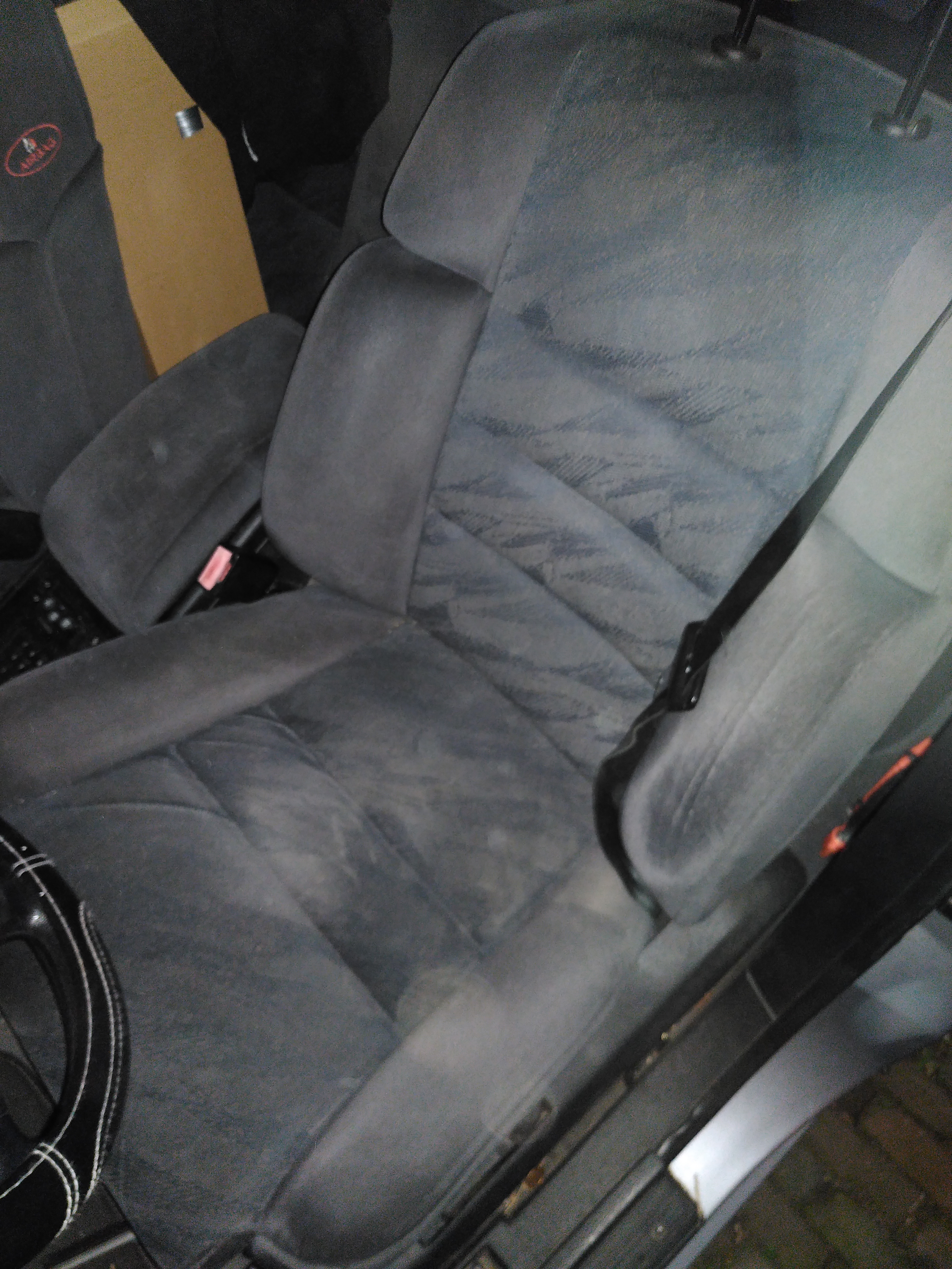

Als eerste heb ik het idee dat de stoel doorgezeten is, ik voel vaak dat horizontale stangetje achterin de zitting.Ik weet een v6 op de sloop te staan met nog best een aardig lederen interieur ik had ook het idee dat de lende steunen van die stoelen dieper waren kan dat?

Je zou de zitting kunnen wisselen met die van de bijrijdersstoel. Onder de zitting zitten 3 klemmen aan de voorzijde. Die wip je zo omhoog en dan kun je de zitting naar voren trekken. Wat voor inerieur zit erin?

Ging net ff kijken, wat bleek, de klemmen zaten niet om de voorstang maar erboven. dit zorgde voor de losse ongemakkelijke zit.
Dit is het interieur:
leer liijkt me nog steeds wel mooi, die stoelen uit die sloper zijn ook elektrisch en er zit een sjieke elektrische armsteun verhoger bij hèhè. Is dat in te bouwen?
Nog net op de foto ook de Action stuurhoes ff tijdelijk ivm het afkruimelen van het stuurrubber wat nogal goor aan voelde.
