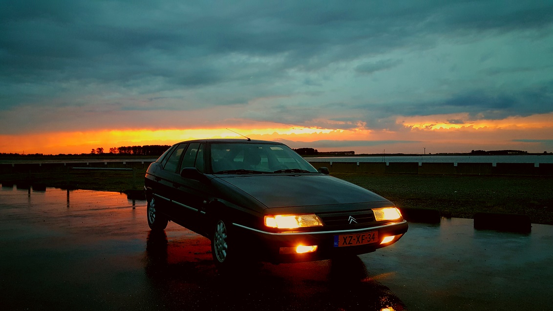

De XM is weer terug op de weg, na een langdurig verblijf bij Idée André DS. De ABS-storing werd veroorzaakt door een defecte sensor linksvoor, die is vervangen. Het hoogteprobleem werd veroorzaakt door een lekke veercilinder rechtsachter, die is vervangen door een revisieexemplaar. Verder is de wagenhoogte voor en achter afgesteld, want die bleek niet correct te zijn. Het was alles bij elkaar een kostbare grap, maar de auto rijdt weer alsof er niets aan de hand is geweest. En passant is de APK-keuring gedaan, die bracht verder geen problemen aan het licht. De garage was nog zo vriendelijk om op eigen initiatief op de rekening te vermelden dat de XM in zeer goede staat verkeert en eigenlijk getaxeerd en overeenkomstig verzekerd zou moeten worden.
Gefeliciteerd Reinier. En wat een goede foto!

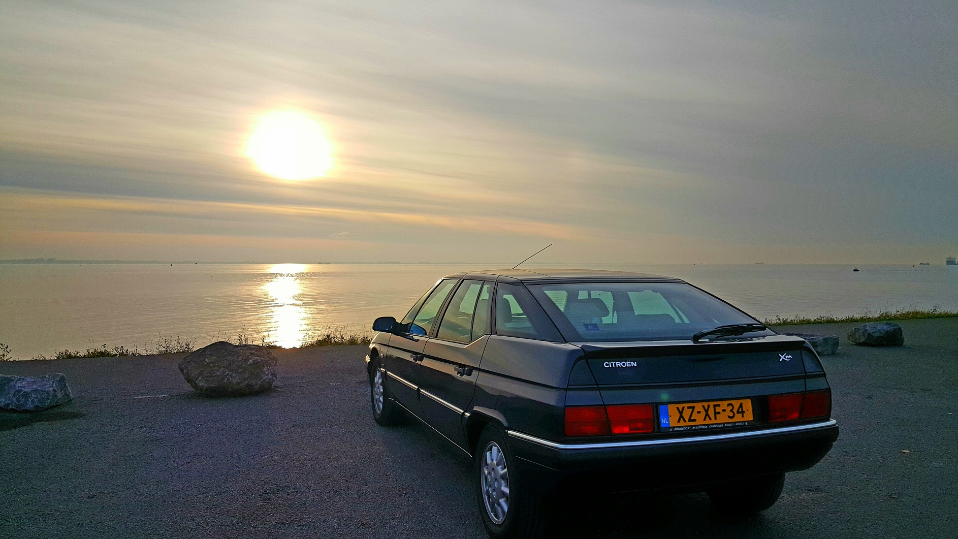

Geen nieuws op het XM-front, alleen af en toe een ommetje zoals hier naar de Westerschelde.
RE: "Nieuwe" XM van Reinier
Gave foto!
Nice!

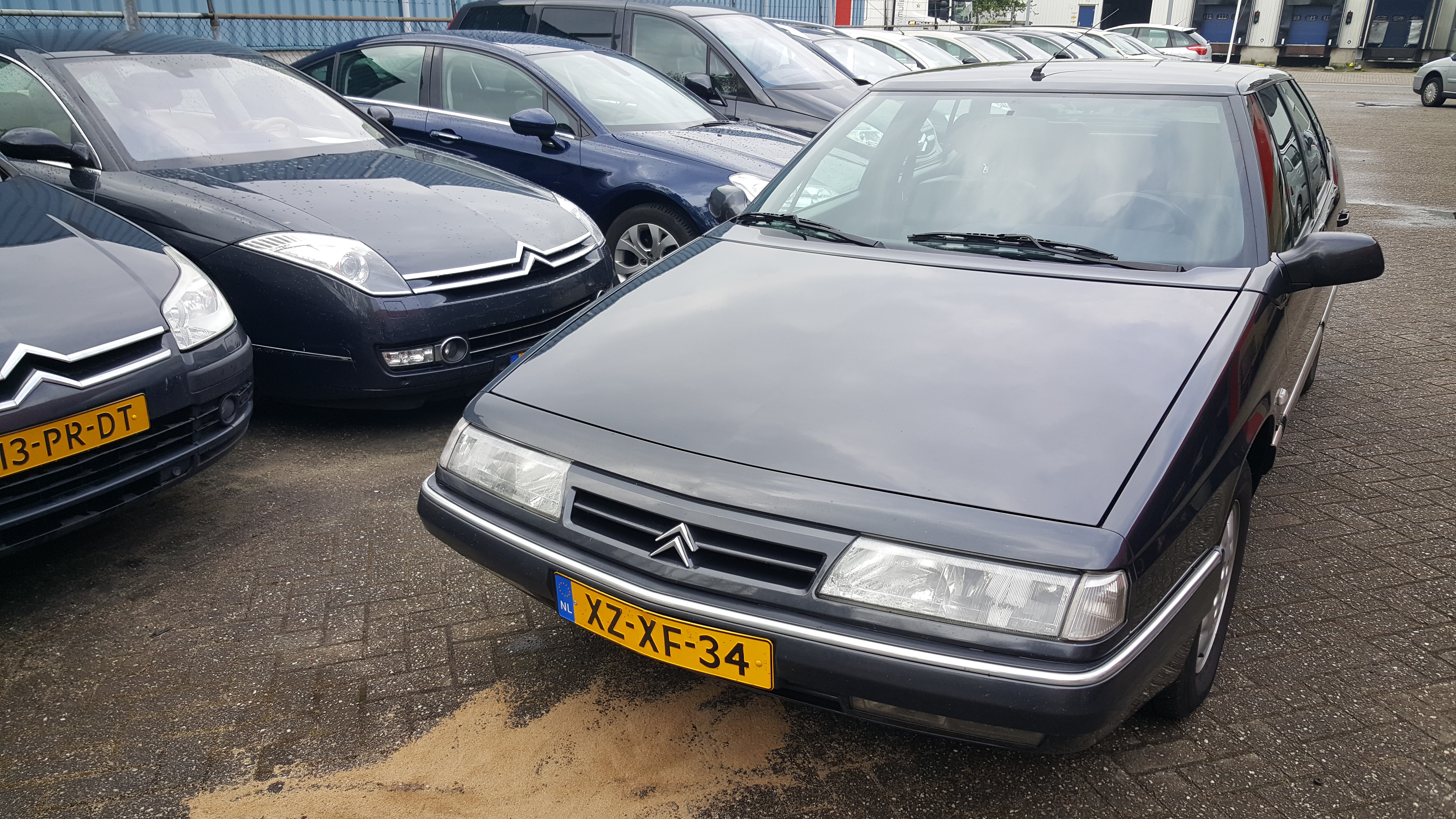

Gisteren stond er een rit naar Garage Johan Oldenhage op het programma, voor het spoelen en verversen van de automaat. Meteen een APK laten doen, waar de auto zonder opmerkingen doorheen rolde.
Leuk om eens bij Oldenhage te kijken. De garage is kleiner dan ik me had voorgesteld, maar het assortiment auto's (veel C6-en) op het terrein maakt het een stuk leuker dan bij een doorsnee Citroën-garage. Verder vlot en goed geholpen. Jammer dat ik te ver weg woon om daar vaste klant te worden.
Dit is tevens één van de laatste foto's van de XM in mijn bezit. Hij is vanochtend opgehaald door een nieuwe eigenaar. Ik besloot onlangs na veel wikken en wegen dat het verstandig was om afscheid te nemen van de auto. Het was me financieel allemaal wat teveel van het goede. Niet alleen de kosten van de auto zelf, maar ook van de stalling en van de tweede auto die ik er bij had voor het dagelijkse werk. Voordeel is wel dat de XM in uitstekende staat bleef, zodat er nog een nette prijs voor gevraagd kon worden.
Dit is hoogstwaarschijnlijk meteen mijn laatste XM ooit. Het is niet anders.
