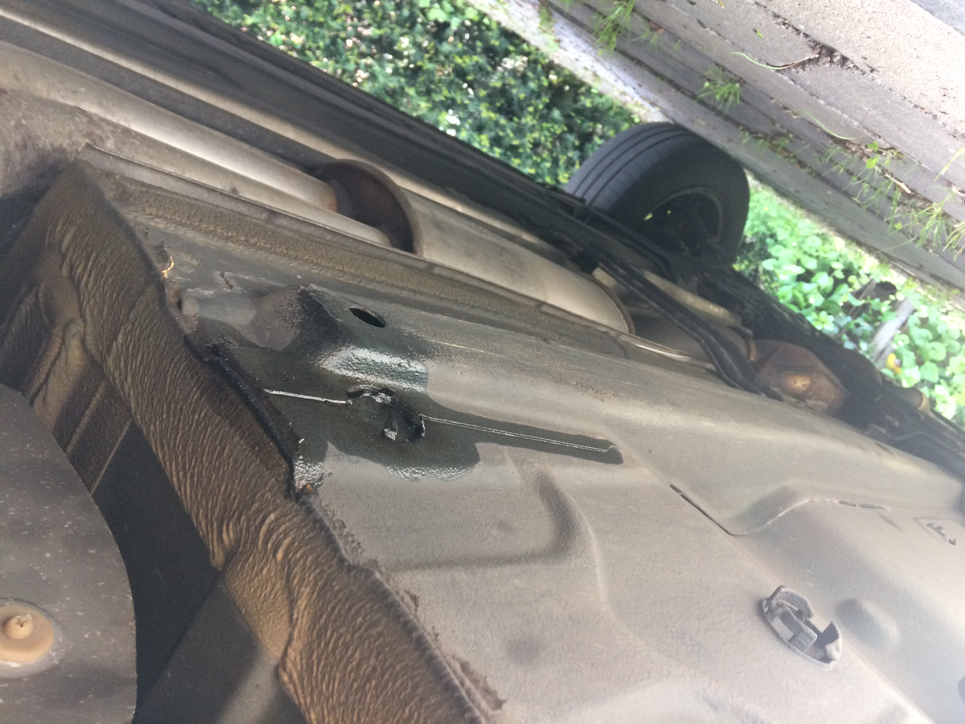

Beste forum leden,
Ik ben in het trotse bezit van een Xm 2.9 V6 uit 1998, 5-bak.
Onder de auto is sinds kort een olielekkage zichtbaar. Het ruikt niet naar transmissie- of motorolie en ik meen nog wat lhm groen te kunnen waarnemen. Het komt uit de chassisbalk ter hoogte van de achterpassagiers beenruimte.  Rare plek!
Heeft iemand een vermoeden wat de oorsprong van deze lekkage kan zijn?
foto volg.
mvg Ton

Sorry! Ik krijg de foto niet gedraaid.
RE: Olie lekkage midden onder.
Wat een gekke plek. (Als je de foto aanklikt komt ie bij mij wel netjes recht op het scherm).
We kijken hier van voor naar achter neem ik aan? (het wiel is linksachter). Is het wel olie dat lekt? Kan het niet de afloop van de airco zijn?

Het wiel op de foto is rechts voor. Je ziet de beenruimte achter en nog een stukje benzine tank. Foto is vanaf linksachter genomen.
Het is zeker olie. Ik hou het op lhm. Lekt niet veel druppeltje per dag gok ik. Wie heeft een idee?
Ja dan zullen het wel de leidingen zijn van achter, oppassen dus en snel kijken, maar om daar ged bij te komen is wel een beetje werk.

De olie komt van binnen uit. Er zit olie tussen de vloerbedekking en de schuimrubberen geluidsisolatie. De leidingen onder de auto zijn droog en schoon.
Is het geen benzine die uit de tank klotst?
Anders een keertje de vloerbedekking loshalen; is even een klusje, maar met dit weer geen straf.

Dank voor de tips. Probleem is echter anders. De remservo lekt op de plek (knop)waar het rempedaal drukt. Olie loopt  zo onder het tapijt ( wat overigers aan de bovenkant droog en schoon blijft) naar de plek waar het zichtbaar is op de foto.
Iemand ervaring met vervangen van de remservo? Zijn deze nog nieuw te koop?

Enkel vervangen van het rubbertje volstaat , bart ebben heeft deze los , blijft wel dat je de remservo eruit moet halen voor deze reparatie.

Goede tip Menno. Heb rubbertje (95 640 067)binnen. Mooie klus voor hemelvaart. Nb Bart vraagt bijna 30 euro voor dit onderdeel. Met verzendkosten zou dat op 40 euro komen. Dus toch nog ff gecheckt bij locale citroen garage,12 eurotjes incl btw.

Klus geklaard zonder de remservo compleet te demonteren. Na losnemen van twee bovenste drukleidingen en losdraaien van de andere kon ik de de servo zo draaien dat ik goed zicht had op het te demonteren rubbertje. Het rubbertje zit in de cilinder vast met een drukring. Deze weer gemonteerd mbv de dop 21mm een stukje staal met op twee op maat geboorde gaten (zodat deze over de uitstekende tapeinden kan schuiven) en twee boutjes, op zijn plaats gedrukt.   Wel een gepruts op die leidingen weer op hun plaats te krijgen. Gelukkig waren het er nu maar twee.
In totaal 4 uur  nodig gehad.
