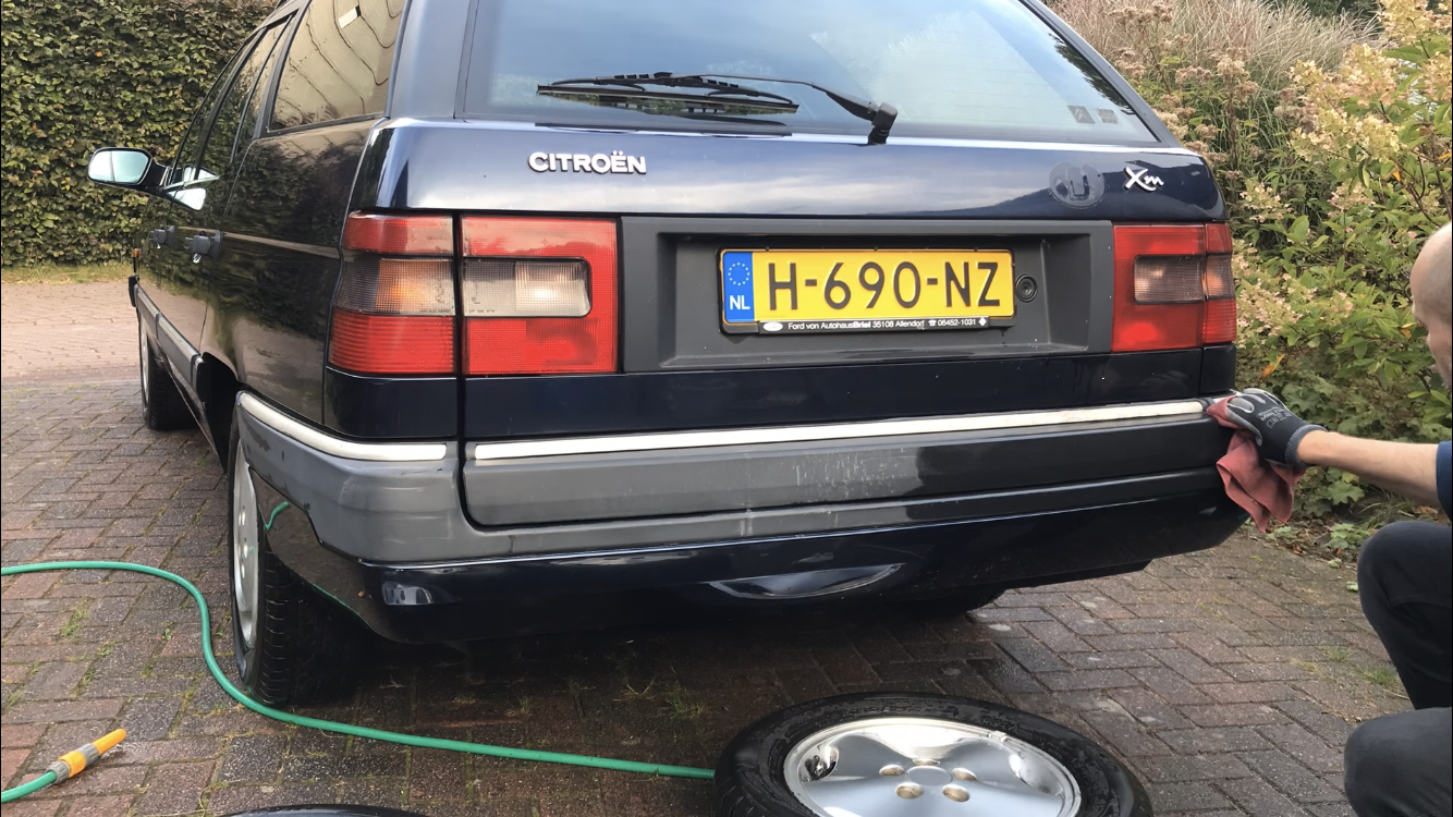

Vandaag even een clublid en buurtgenoot geholpen met zijn Break weer wat toonbaar te maken. Een VSX met een leren interieur en een km-stand van ca 90.000. Een heerlijke XM maar van buiten een beetje grijs, grauw en goor na 13 jaar stalling.
Na een flinke wasbeurt hebben we met gekookte lijnolie (bouwmarkt < € 10,-) de bumpers even aangepakt. Wat is dat toch een wondermiddel. Je smeert er geen kleur op maar het haalt de oorspronkelijke kleur weer omhoog.
Het was een zeer bevredigend dagje
Waar vind je nog dit soort XM's?   Blijkbaar staat er nog veel in stoffige schuren te rijpen als een goede fles wijn.
Mooi dat ze weer gaan rijden.
RE: Poetsen
Waar komt dat losse Etoile wiel vandaan?
RE: Poetsen
Uit de kofferbak (samen met nog 3 andere) Die velgen komen er mogelijk nog eens onder maar moeten eerst nog wat worden opgeknapt.
RE: Poetsen
Ah, ik dacht effe dat het het reservewiel was en wilde al een waarschuwing plaatsen dat die niet ging passen met bouten van de stalen velgen.
RE: Poetsen
Nee dat was wel bekend. Maar er zaten geen speciale alu-bouten bij inderdaad.  Misschien scoren we die morgen?
RE: Poetsen
Ik heb laatst nog via E-bay een hele nieuwe set kunnen scoren. Niet origineel, maar wel passend.
RE: Poetsen
Hoe 'blijvend' is die behandeling met gekookte lijnolie eigenlijk? En is dat ook wel eens geprobeerd op andere delen zoals de raamstijlen?
't Ziet er in ieder geval mooi uit zo.
Ja, de duurzaamheid ben ik ook wel benieuwd naar.  Daarom test ik dat graag op iemand anders z'n XM
Maar zonder dollen... volgens de verhalen blijft het wel een jaartje mooi. We hebben alle zwarte kunststofdelen gedaan. Dus ook de plastic opzetstukken op de deuren en alle delen op de klep.
t 'is een klusje van niks dus het lijkt me geen probleem om dat jaarlijks ff te herhalen.
RE: Poetsen
Als 't inderdaad een jaartje de wasbeurten overleeft dan valt er niets over te klagen.
RE: Poetsen
Lijnolie werkt een stuk beter dan al die andere veel te dure 'poets' producten, en het is nog eens veel goedkoper ook.
Enige is je moet donders oppassen met de (volgezogen) doeken, dat spul broeit als de ziekte. Nadat je het opgebracht en uitgepoetst, doeken in een emmer met water zetten!
