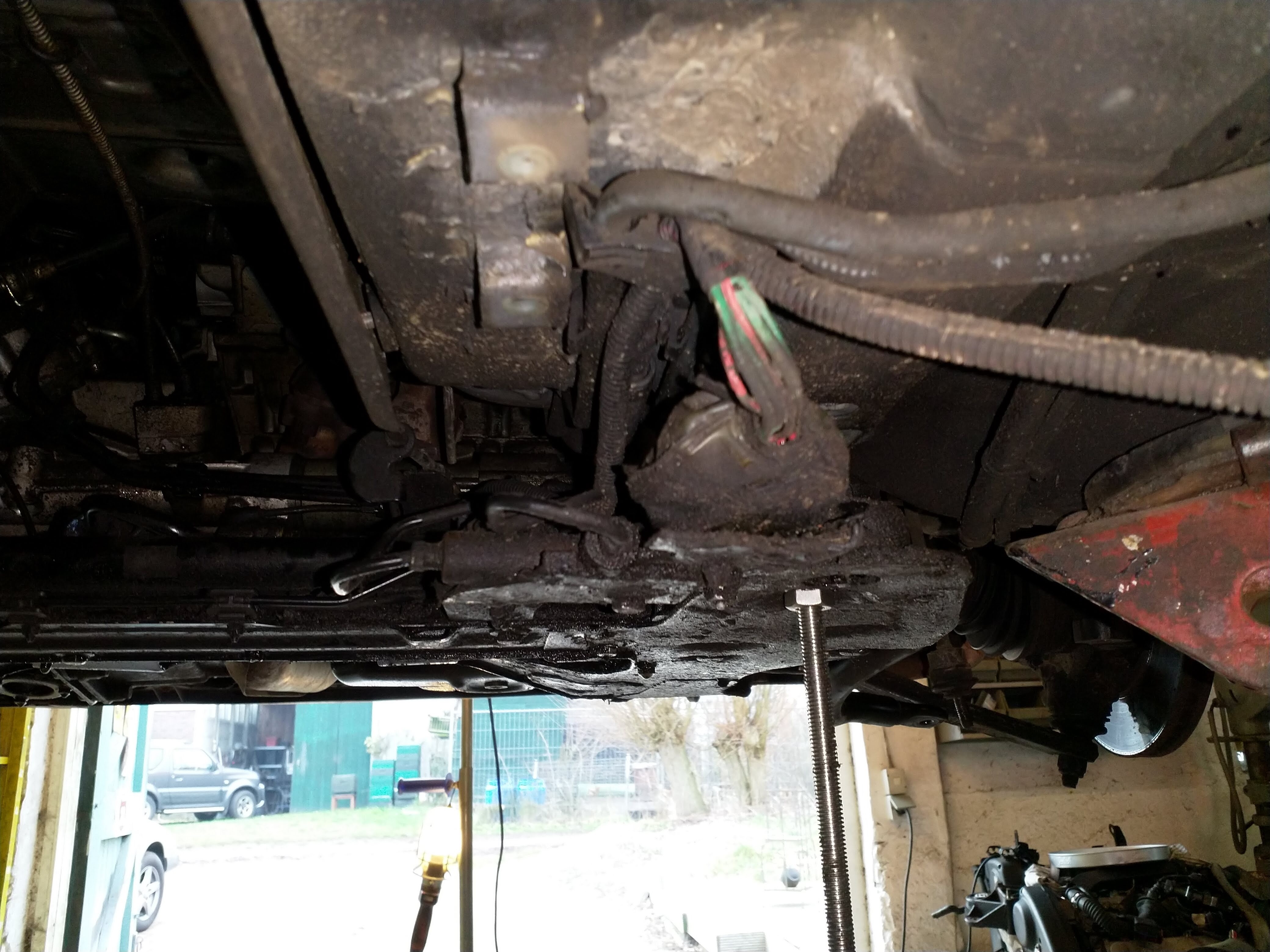

Het stuurhuis van onze V6 begon langzamerhand steeds erger te lekken, de keuze is dan auto afdanken, stuurhuis vervangen of stuurhuis reviseren.
Afdanken is bij deze auto, keihard en verder geen problemen geen optie.
Nieuw stuurhuis, echt nieuw niet te vinden 2e hands stuurhuizen hebben dezelfde problemen.
Dus dan maar revisie, revisie set voor diravi is goed verkrijgbaar, alleen in- en uitbouwen is wat bewerkelijk.

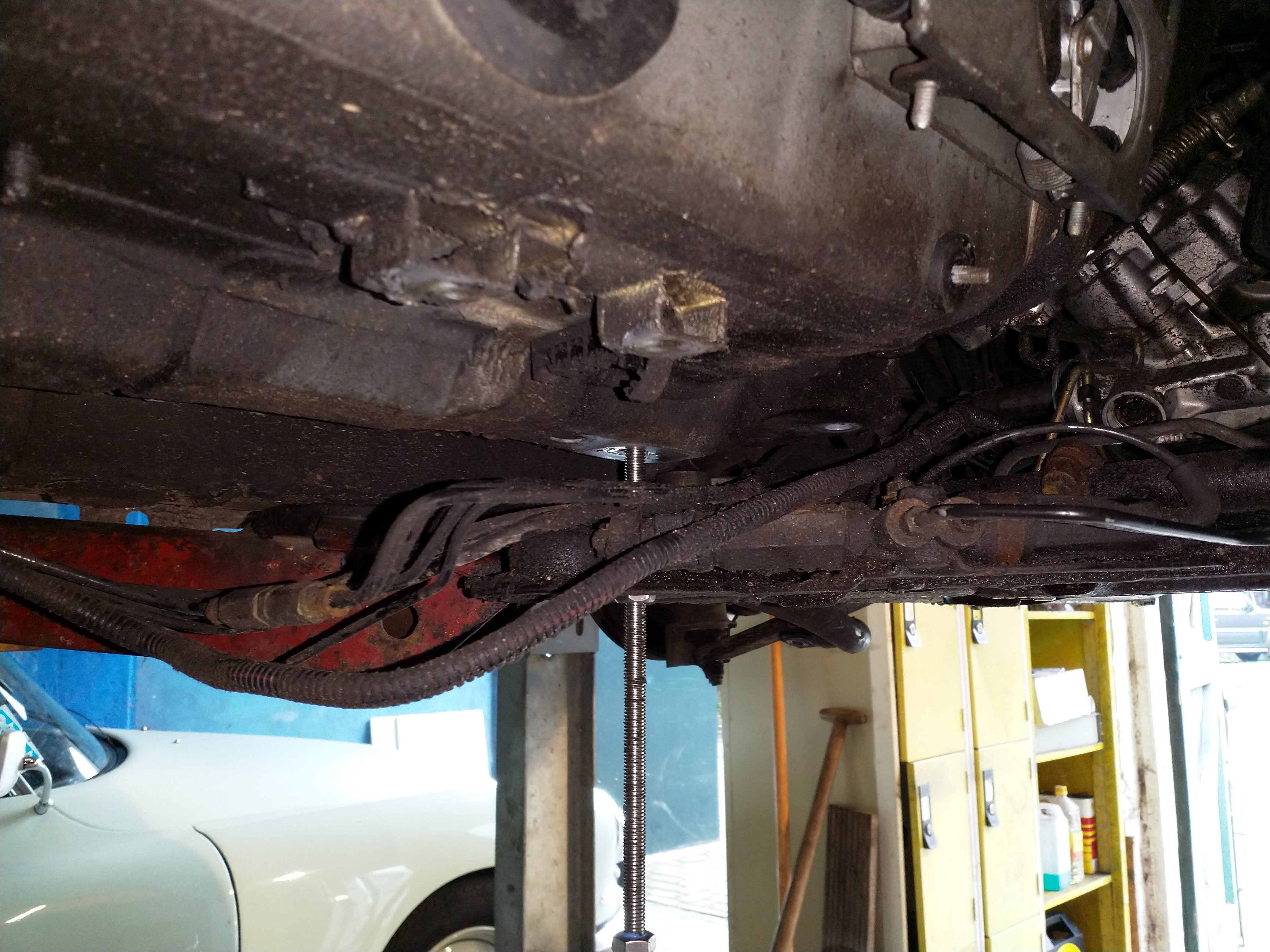

Afgelopen zaterdag begonnen met het uitbouwen van het stuurhuis.
Eerst de LHM tank verwijderd en de accu en nog een hoop kleingrut vervolgens samen met Frank de uitlaat en de cat er onderweg gehaald.
Alle leidingen van het stuurhuis ontkoppelt stuurstangen verwijderd etc..
Als laatste het subframe 15cm laten zakken, de stuurstang ontkoppeld en het stuurhuis verder vrijgemaakt en onder de auto vandaan gehaald.

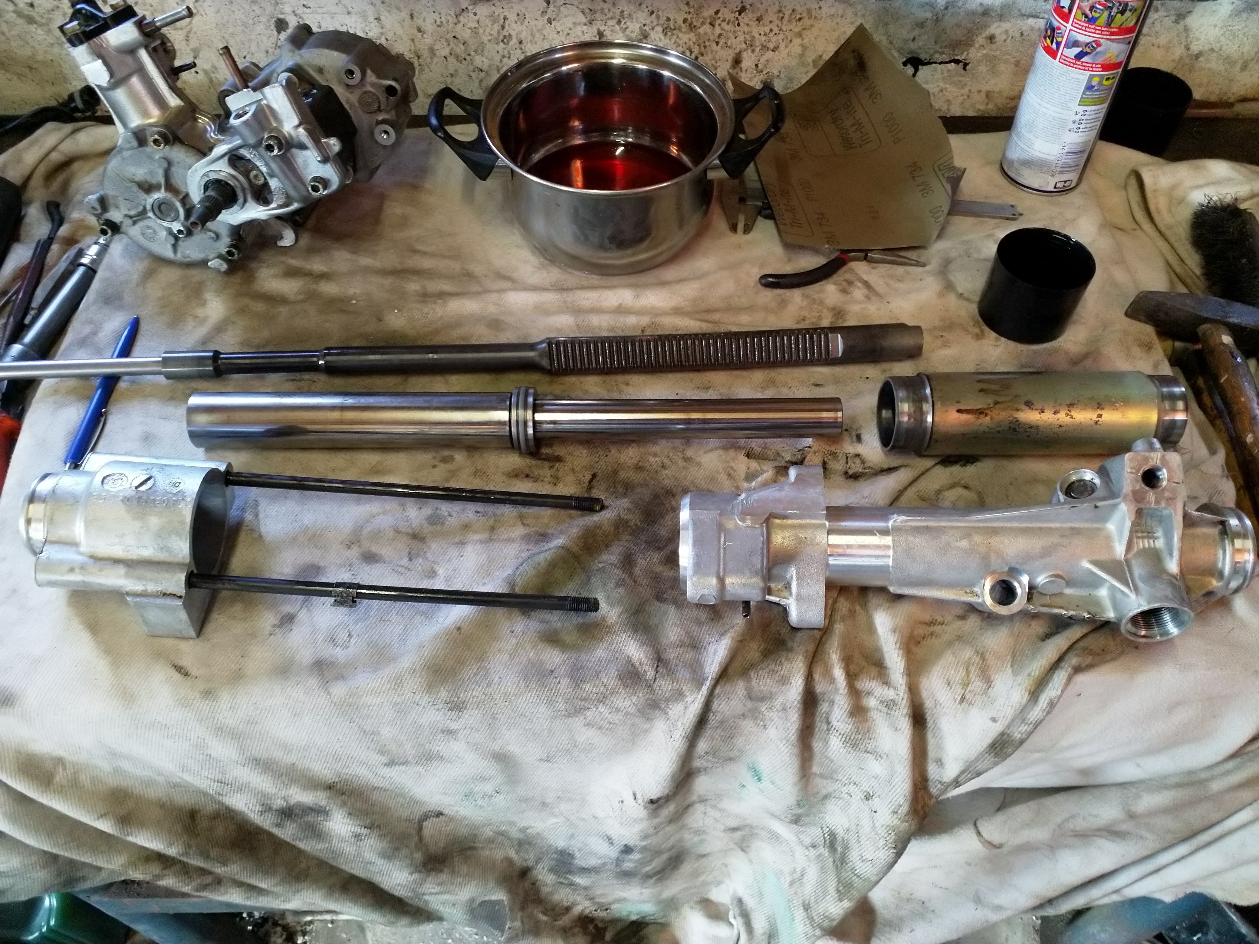

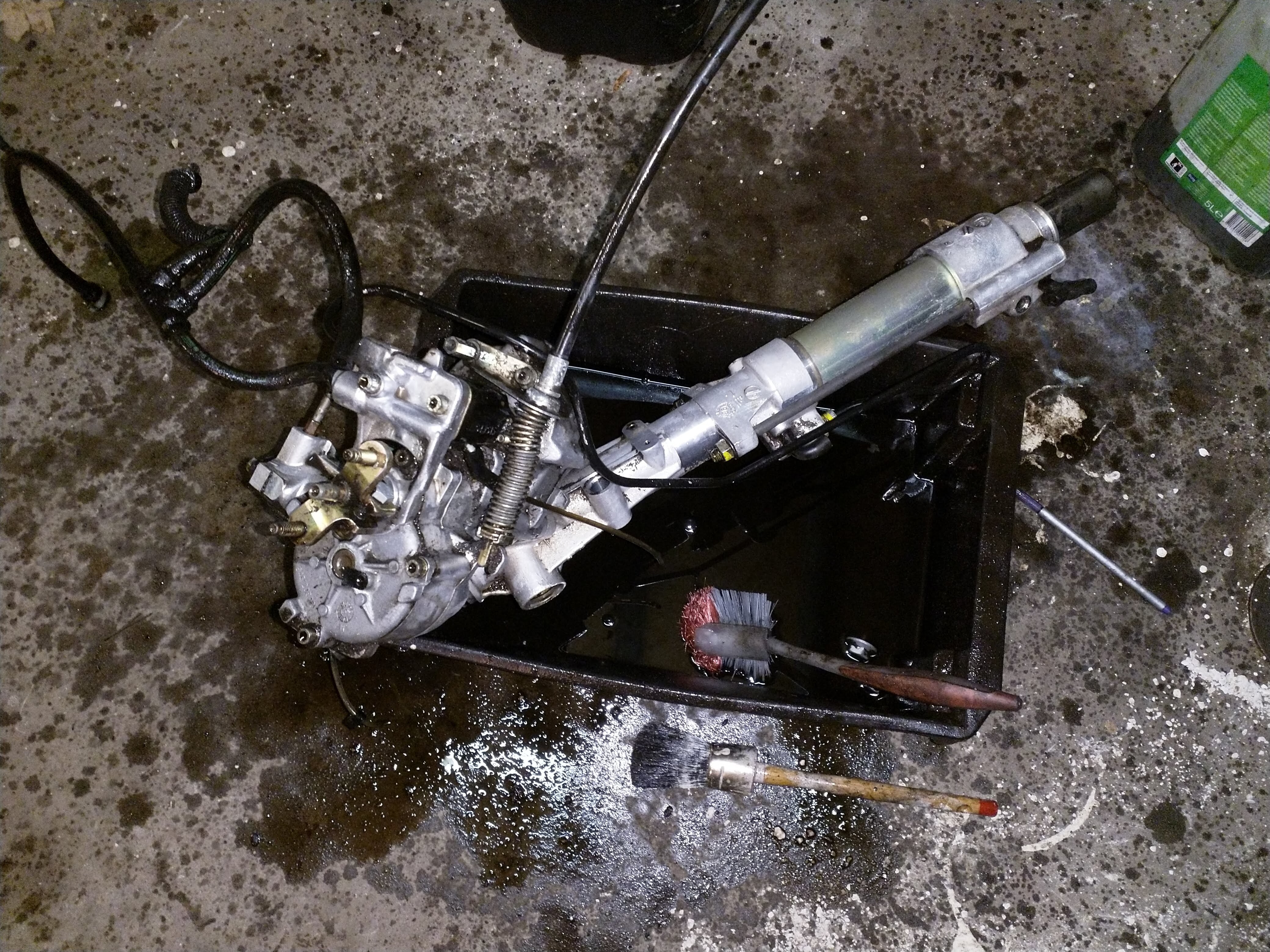

De volgende aktie was het stuurhuis reinigen en demonteren.

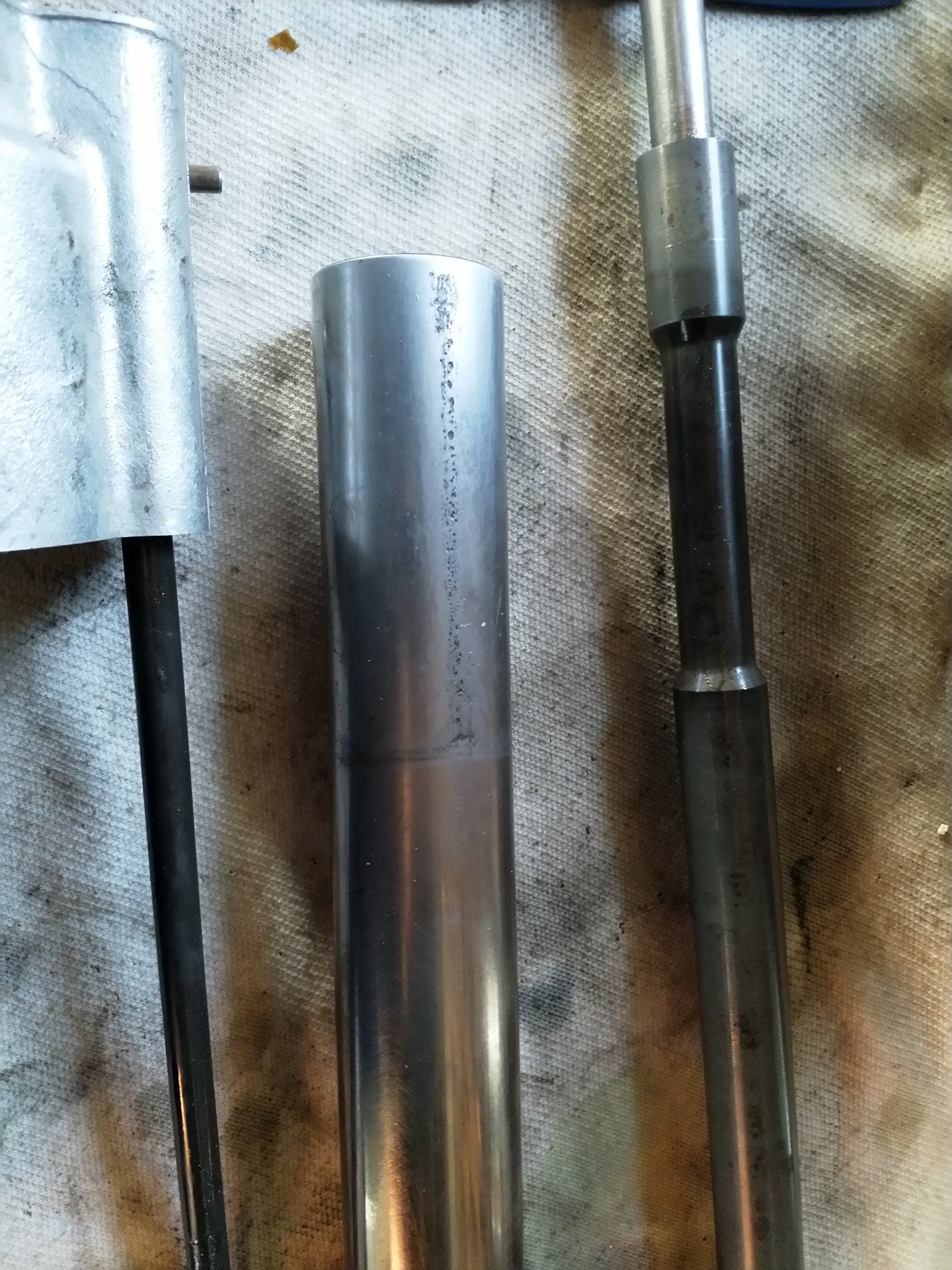

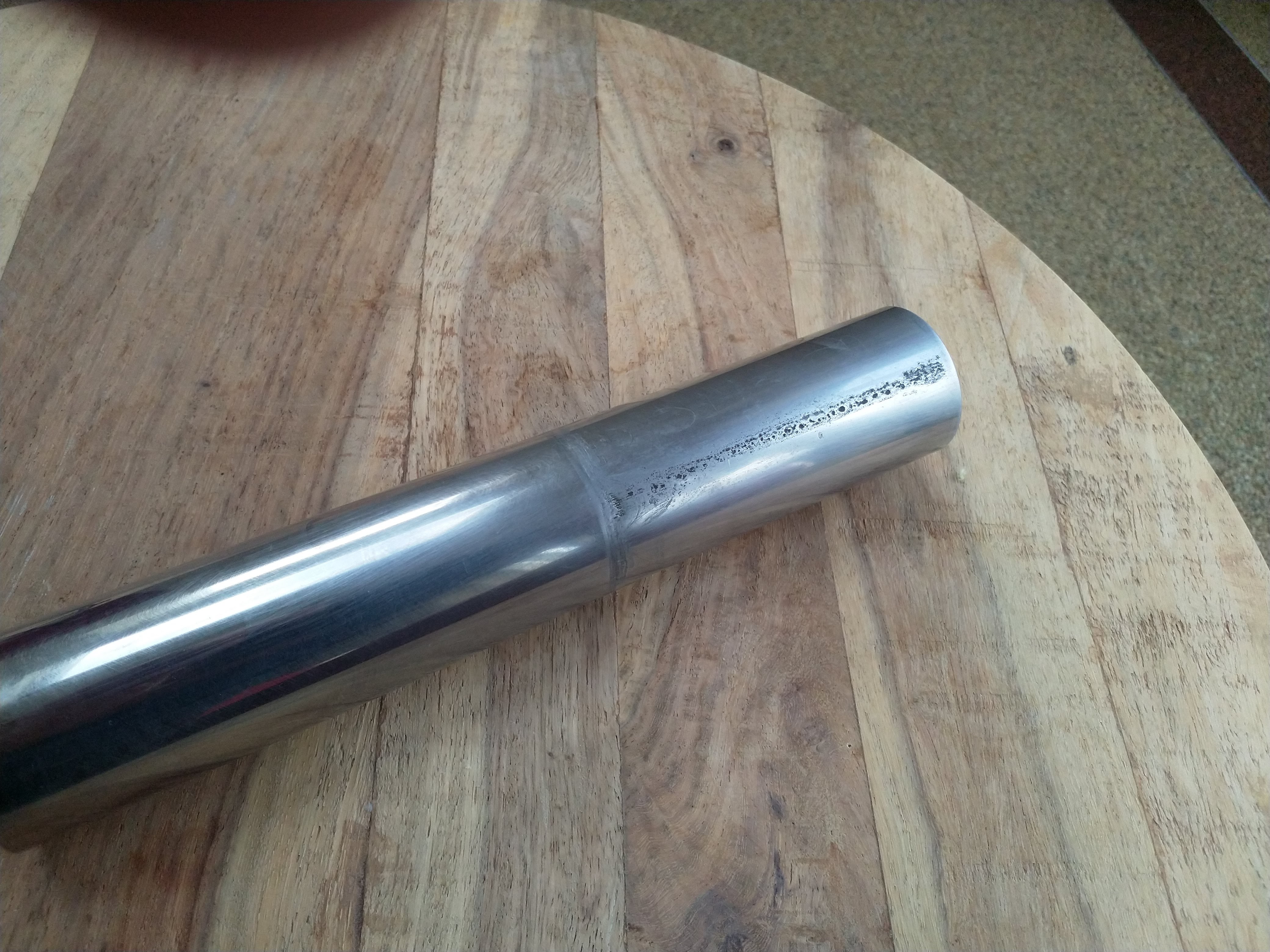

En toen kwam de verrassing, nou ja de ellende, de zuigerstang aan de rechterkant bleek te zijn gepit.
Pitting is een vorm van corrosie die putjes achterlaat op het oppervlakte van de zuigerstang.
De oplossing wordt waarschijnlijk slijpen en voorzien van een chroomlaag.
Ik heb contact gehad met Citrotech en Ronald was zo vriendelijk mij in kontakt te brengen met een firma die dit kan, maandag hoor ik wat dit geintje gaat kosten..
Geen sappels maat, geen sappels..
Dat is denk ik de reden waarom de keerringen bij allemaal lek gaan.  Heb ooit eens een stuurhuis van vriend Djidde gekregen en die had exact hetzelfde verschijnsel. Heel lichtjes en lekte zover ik weet nog niet.
Dat slijpen en chromen moet wel heul goed gebeuren, als de boel onrond is ben je klaar.......

Wow, dat is een belangwekkende maar ook ontluisterende ontdekking Rik.  Vandaar dat sommige Diravi's niet lekvrij zijn te krijgen.
Hebben CX-en daar nou geen last van??

Frank,
Geen idee maar ik denk het wel, gezien het aantal revisie stuurhuizen voor CX'en dat wordt aangeboden.
Het kan ook zijn dat er in een CX stuurhuis minder snel condens ontstaat, dan onstaat dit soort corrosie ook minder snel.

Reviseren gebeurt bij dezelfde firma waar ook de DS stuurhuisdelen worden verchroomd, dus ik heb goede hoop dat het goed gebeurt.

Oh ja natuurlijk, dan komt het wel goed. We hebben met de club al eens een rondleiding gehad bij Citrotech, jammer genoeg hebben ze nooit geen interesse gehad in revisie van diravi stuurhuizen voor de XM. En de markt wordt ook alleen maar kleiner.

Als er genoeg belangstelling is wil ik wel een aantal stuurhuizen reviseren, het verchromen gebeurt overigens niet bij Citrotech.
Maar bij een gespecialiseerd bedrijf die dit ook voor Citrotech doet.

Voor zover ik weet is de oplossing van van der Laan het plaatsen van een extra keerring die van buiten af in het stuurhuis wordt geperst/geslagen.
Daar wordt geen pitting of corrosie mee opgelost. Je kunt je ook afvragen hoe duurzaam het plaatsen van een keerring is als de zuigerstang zelf niet aangepakt wordt, bij iedere stuurbeweging zal de het ruwe oppervlak door de keerring bewegen en slijtage bevorderen.

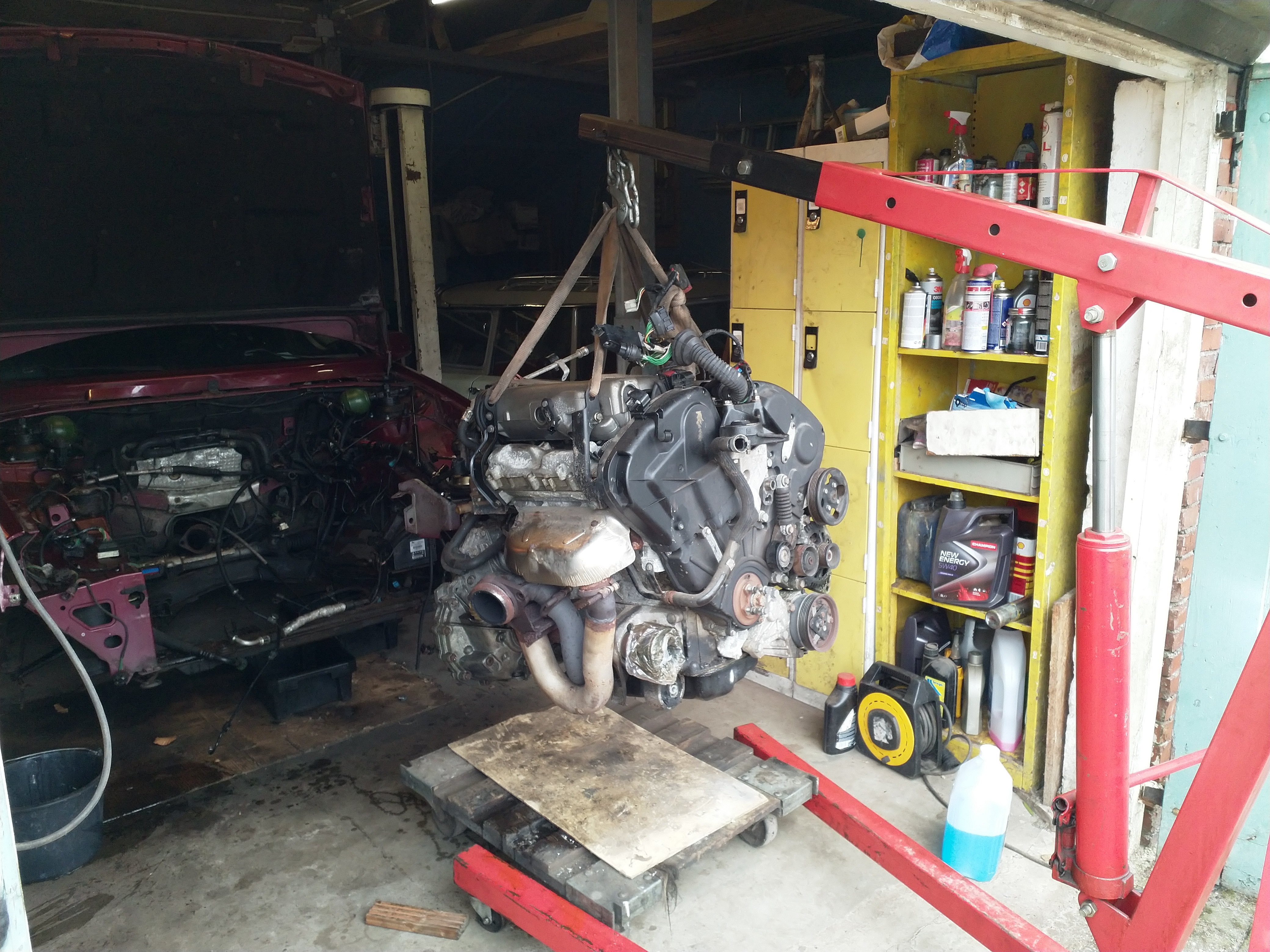

Het uitbouwen is een klus maar is in feiten goed te doen, mits je de procedure uit het werkplaats handboek en of Olyslagers aanhoudt. Het is vooral belangrijk dat de leidingen van de voorpoten worden losgemaakt en uit hun klemmen worden gehaald en dat de leiding bundel naar achter wordt losgemaakt van de carosserie (torx schroeven). Verder is er eigenlijk geen speciaal gereedschap nodig behalve 2 draadeinden M10 met een lengte van 200-250mm.
Wat ook belangrijk is dat de catalysator tijdens demontage niet valt of hard ergens tegen aankomt, dan zou het binnenwerk kunnen breken.
Het verwijderen van de cat is ook een klusje dat echt even met twee man moet doen.
Overigens is het uitbouwen van een blok veel werk maar goed te doen, ik heb vorig jaar het blok van mijn andere V6 (ES9J4) vervangen.
Kost tijd maar verder goed te doen.

Vandaag de zuigerstang opgestuurd, slijpen en verchromen gaat ongv. 350,- ex.kosten.

wat doen ze dan? Oplassen afdraaien slijpen en verchromen?

Oplassen kan niet dat zou de stang vervormen, er wordt een laagje afgeslepen en daarna verchroomd en opnieuw op maat geslepen.
Waarna het oppervlakte over de gehele lengte weer egaal vlak is.
