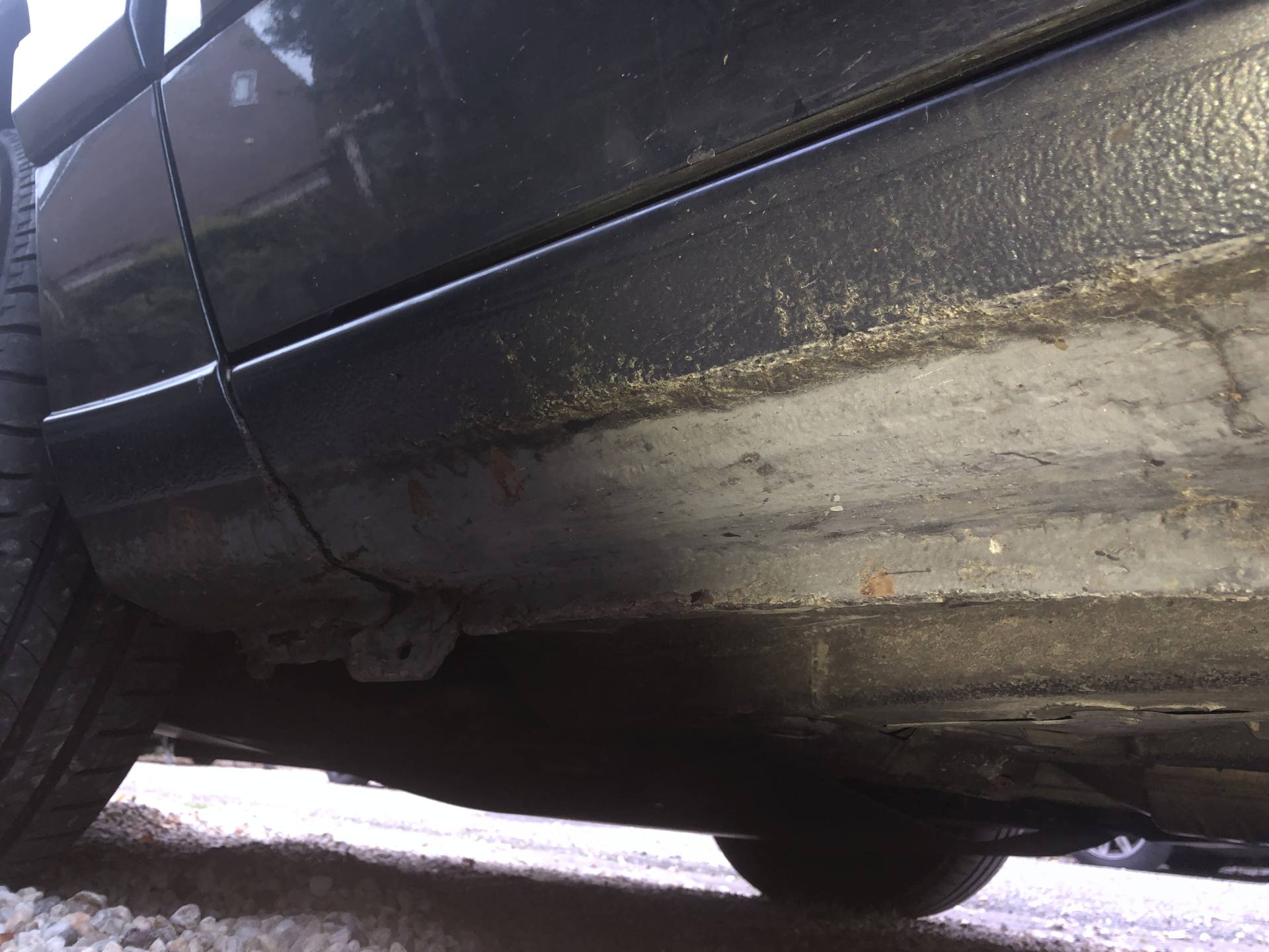

Mijn mooie XM met heel weinig roest heeft toch nogal aangedane kriksteunen en omgeving. Er is door een paar bedrijven aan gewerkt maar niet al te profi. Het zal wel begonnen zijn door een kluns die ooit de auto verkeerd opkrikte, maar dat was voor mijn tijd.

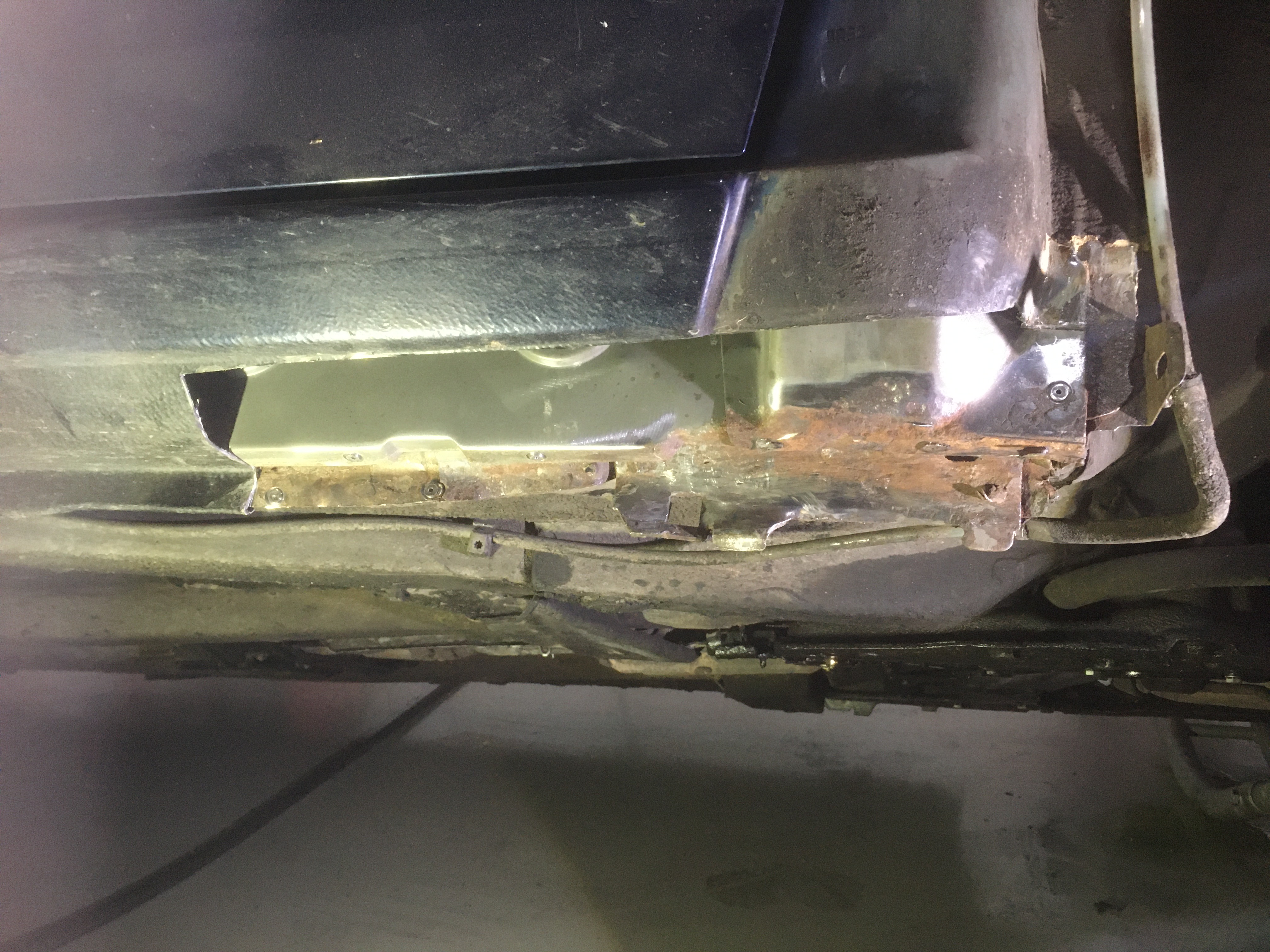

Hier zie je de afgepelde versie waar de kriksteun al weg is en de naar binnen gevouwen bodem.

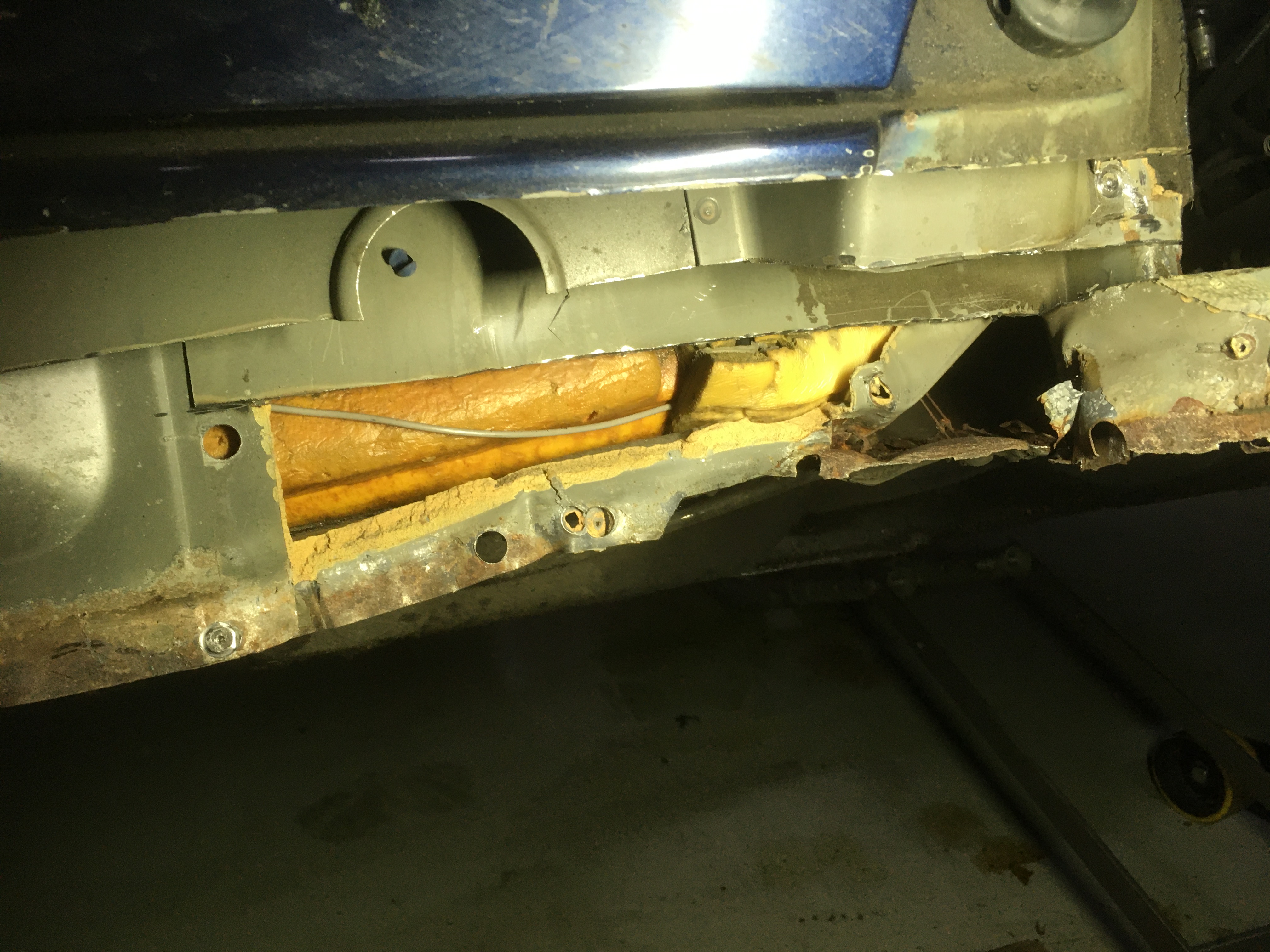

dit komt omdat het spant wat de kriksteun ondersteund doorgeroest was.
op deze foto zie dat spant, dat heb ik nagemaakt en de kriksteun plaat ook ( die dikker dan origineel genomen)

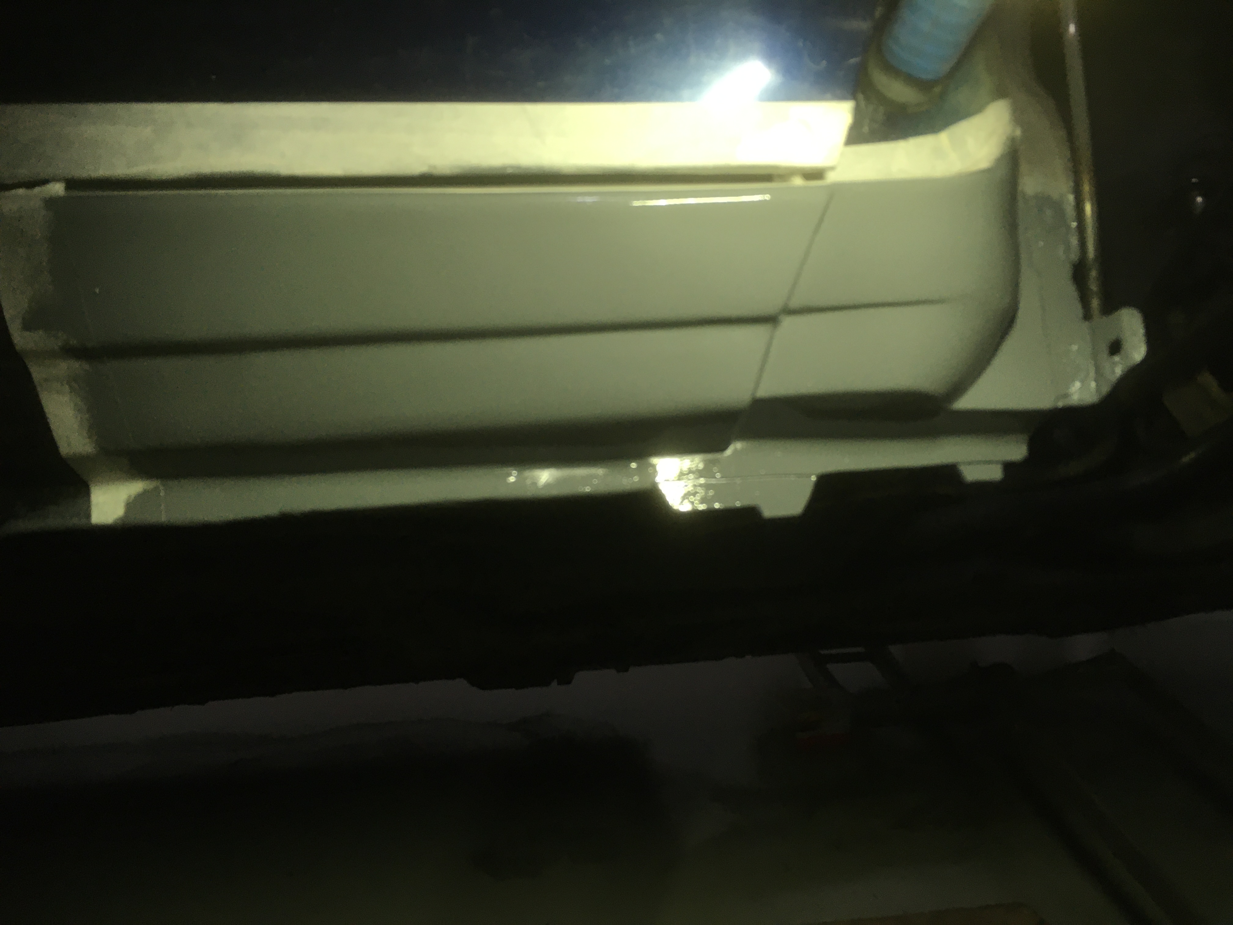

dan ziet het er zo uit, daarna de buitenkant van de dorpel er weer voor gemaakt deels uit oud en nieuw materiaal.

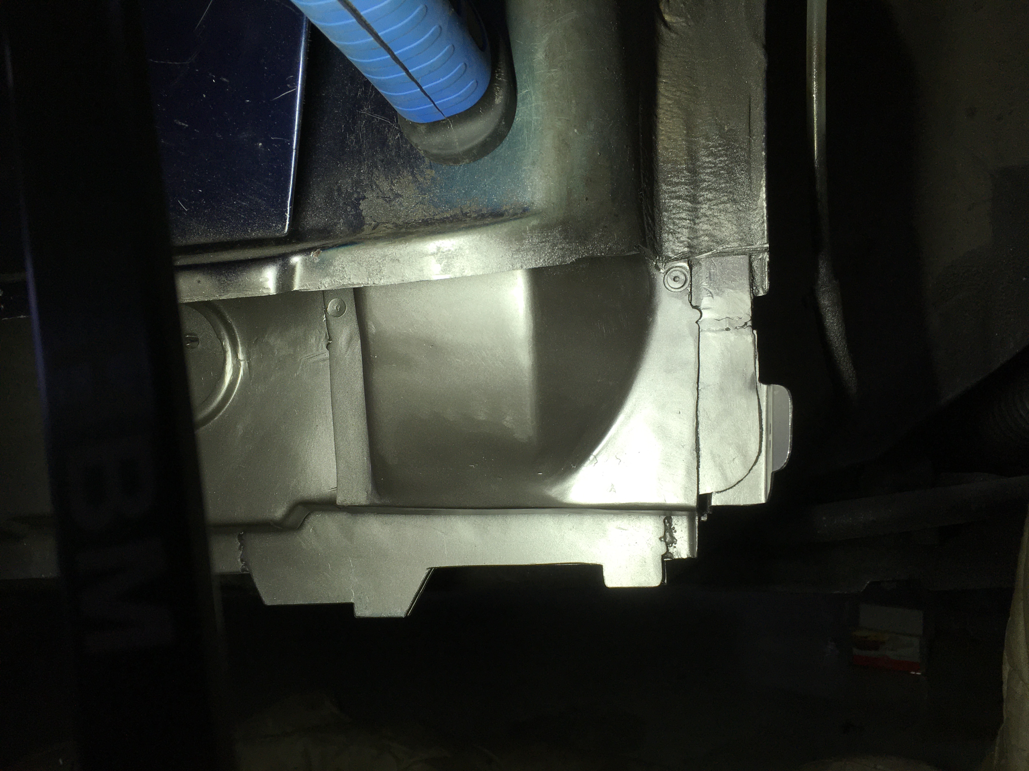

Hier zit het in de primer

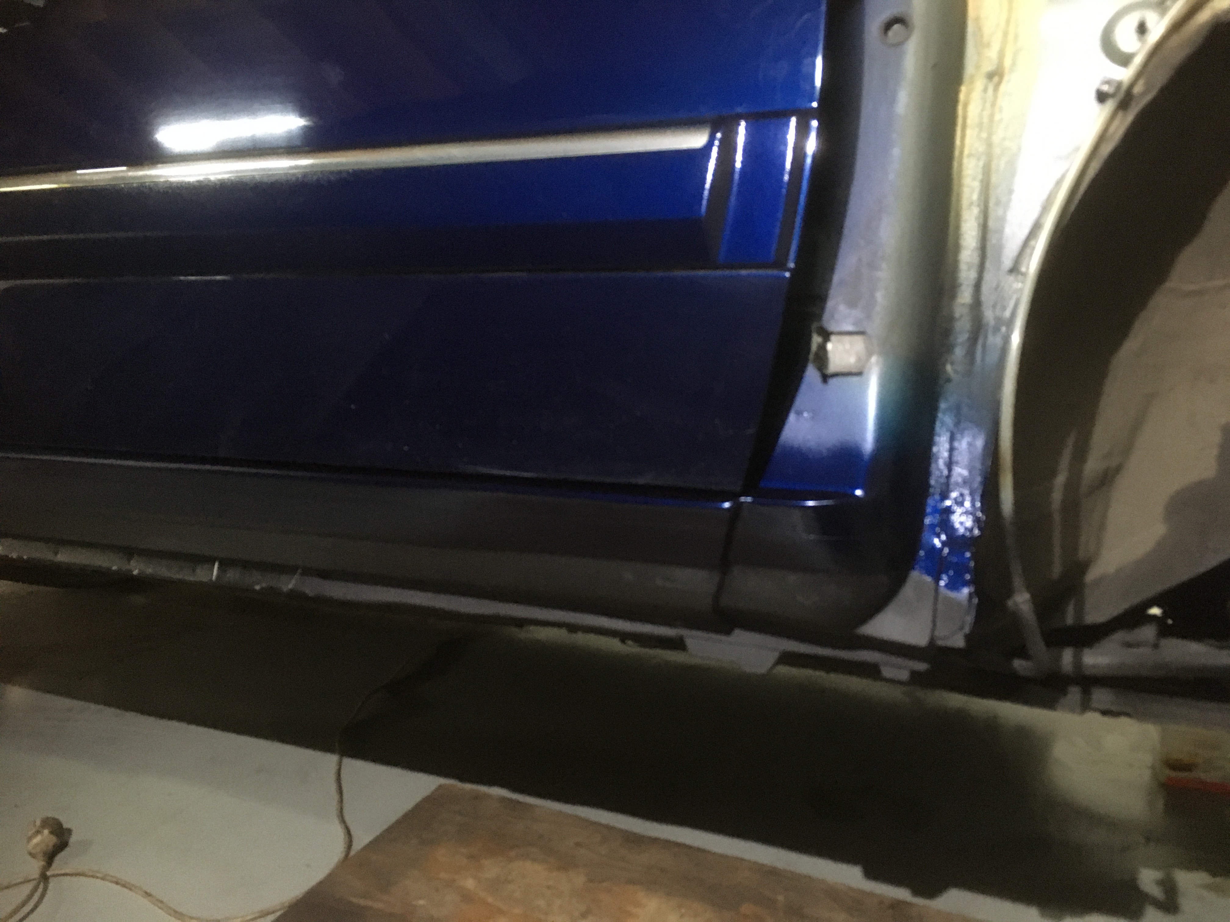

Met dit als eindresultaat. Ik heb nog veel meer foto's voor je eventueel.

Als ik jou foto's zie dan is het al best aan het roesten. Maak het maar eens schoon en prik er eens in met een priem o.i.d.
