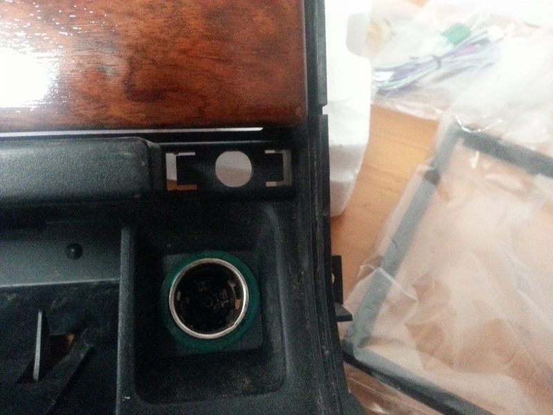

Een tijd terug heb ik een middenconsole uit een type 1 overgenomen omdat ik een 2xDIN wil inbouwen en er een klep voor wil hebben. Het houtwerk is geschuurd en gespoten (blanke lak) en de Kenwood is binnen. Zodra mijn XM weer terug is van de hersteller (ik verwacht hem eind volgende week) wil ik het spul gaan inbouwen. Ik mis echter nog het knopje van de asbak. Kan jij of mischien iemand anders die voor mij regelen?
Pieter & Nefertiti
Hou ik voor je apart.

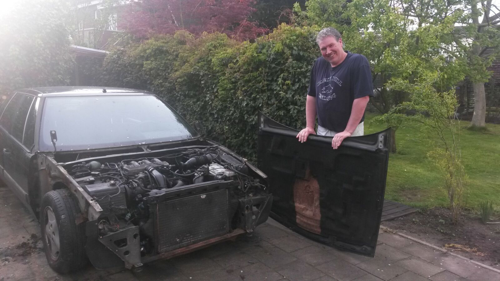

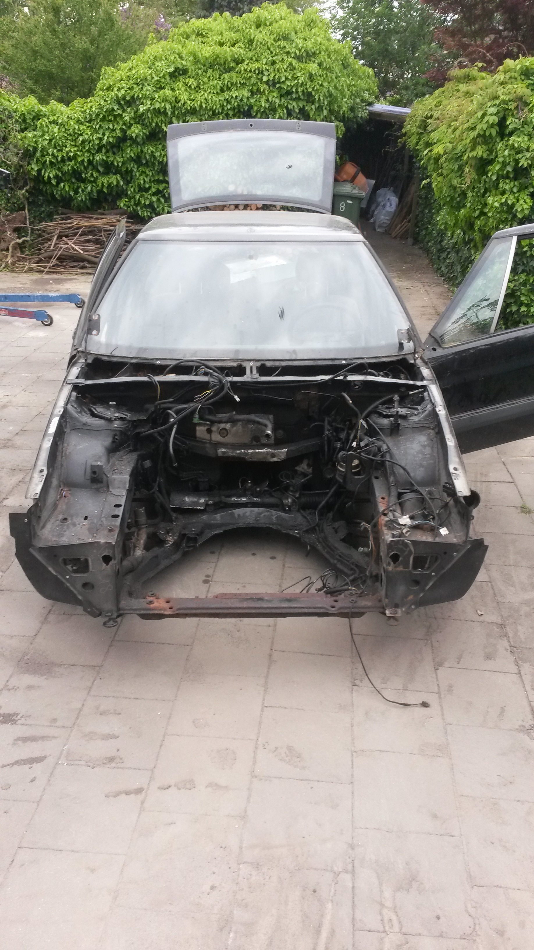

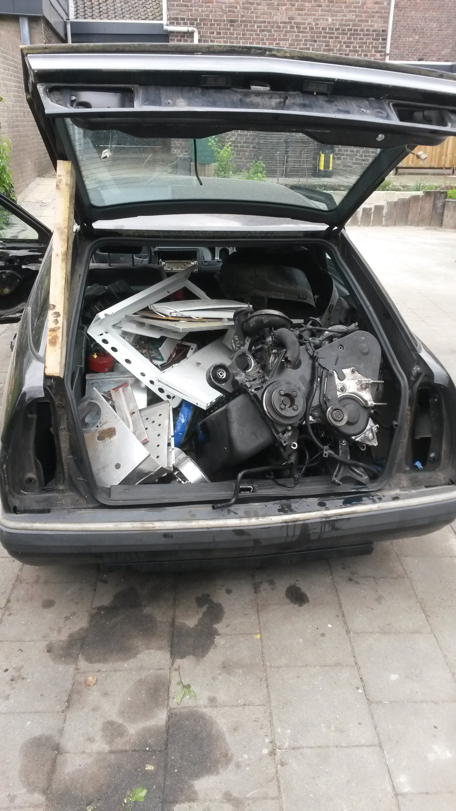

De eerste XM met een motor achter!
En gelijk meer ruimte voorin....

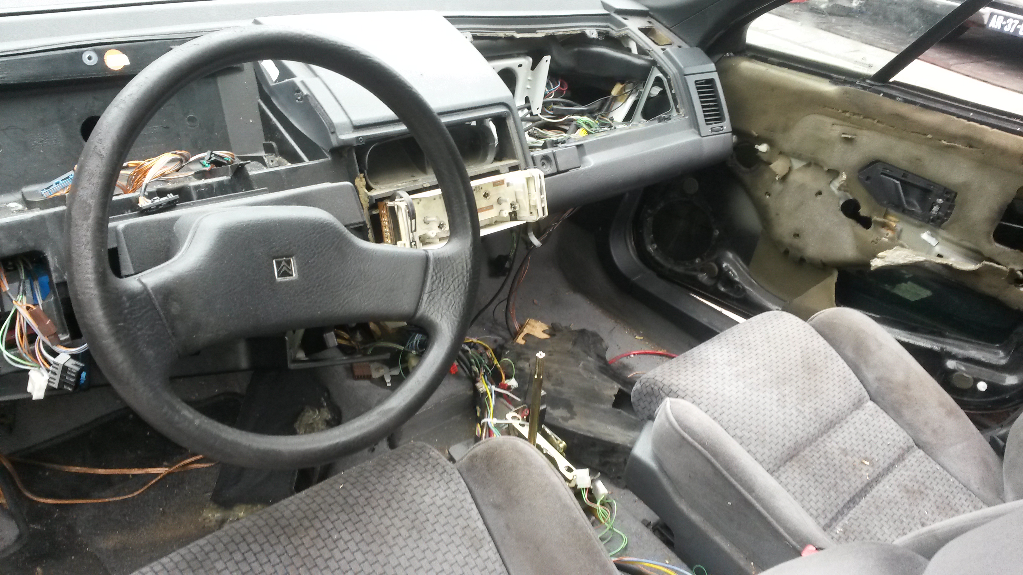

Interieur zo goed als gestript:

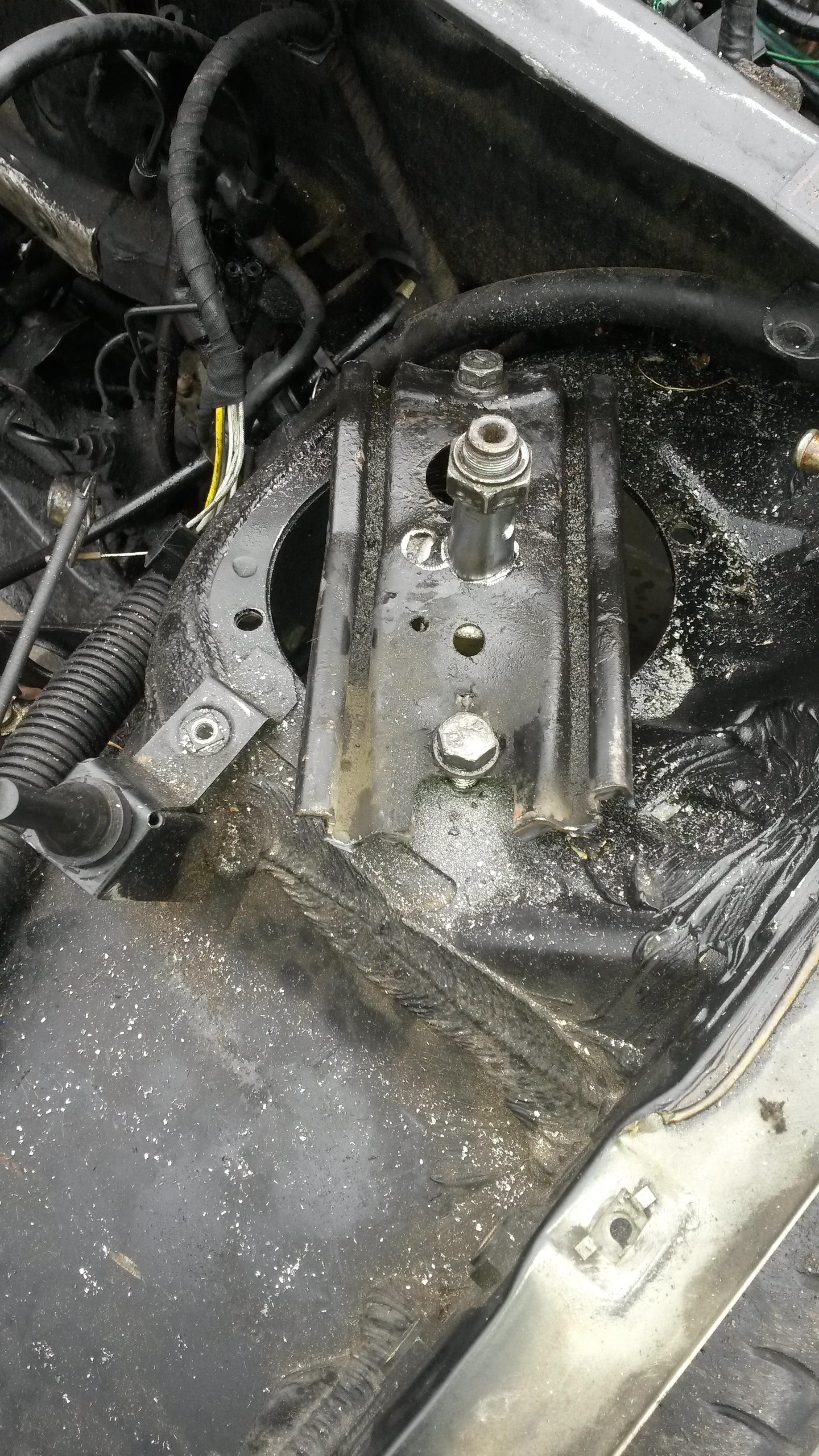

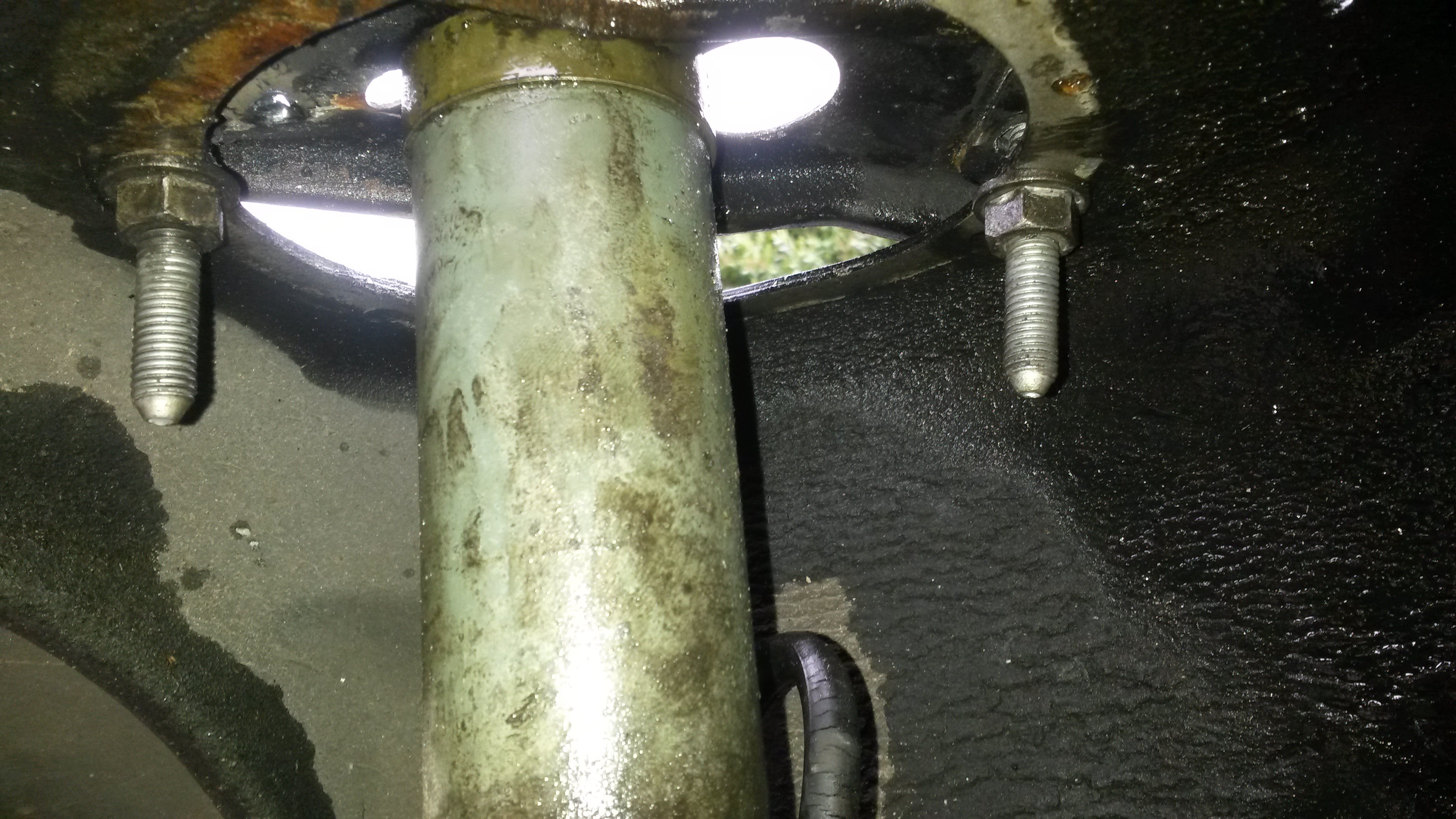

En veerschotels vervangen door een stalen plaat met gaten, zodat ie nog kon rollen:
Onderzijde:

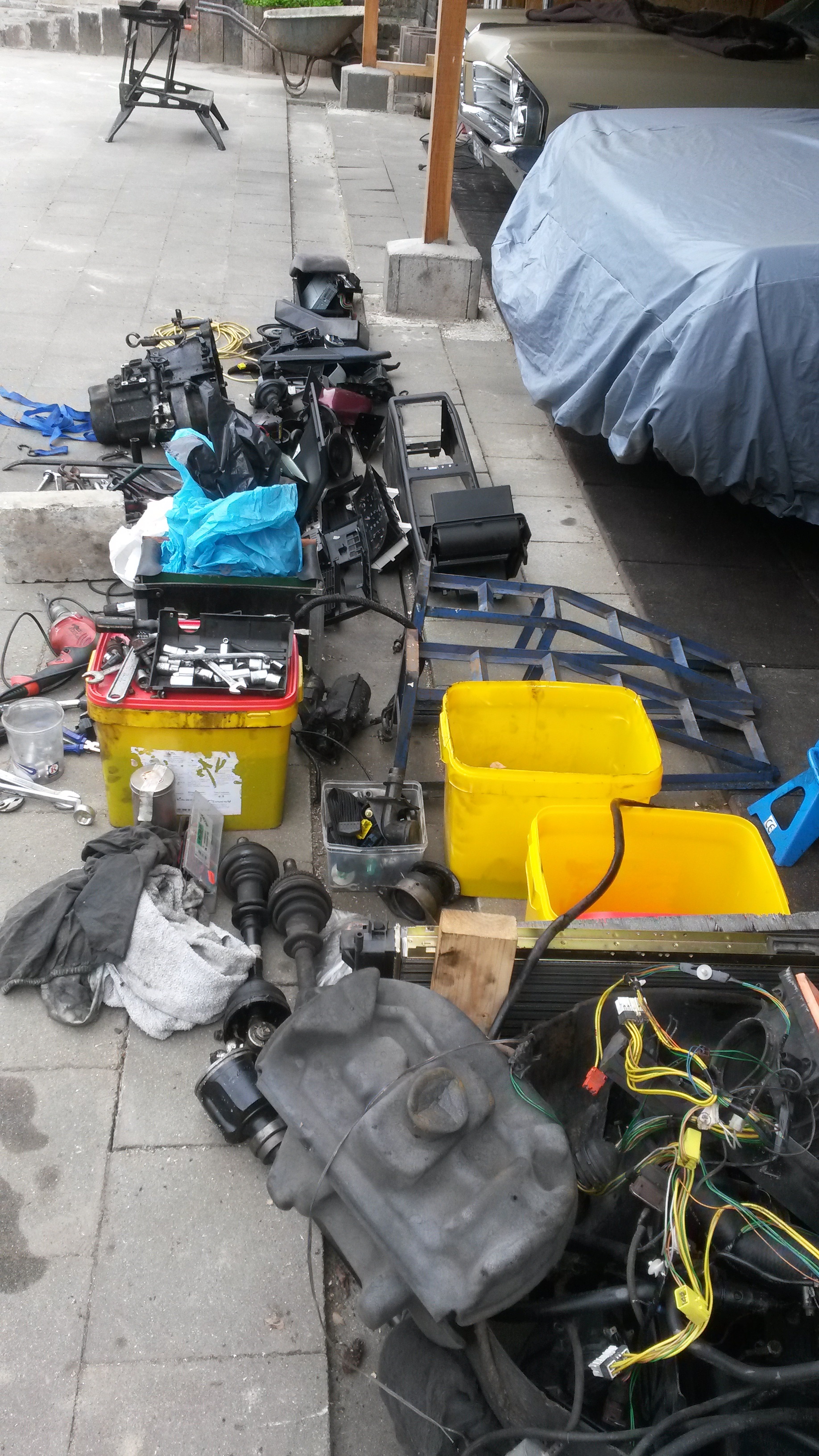

Een deel van de oogst;

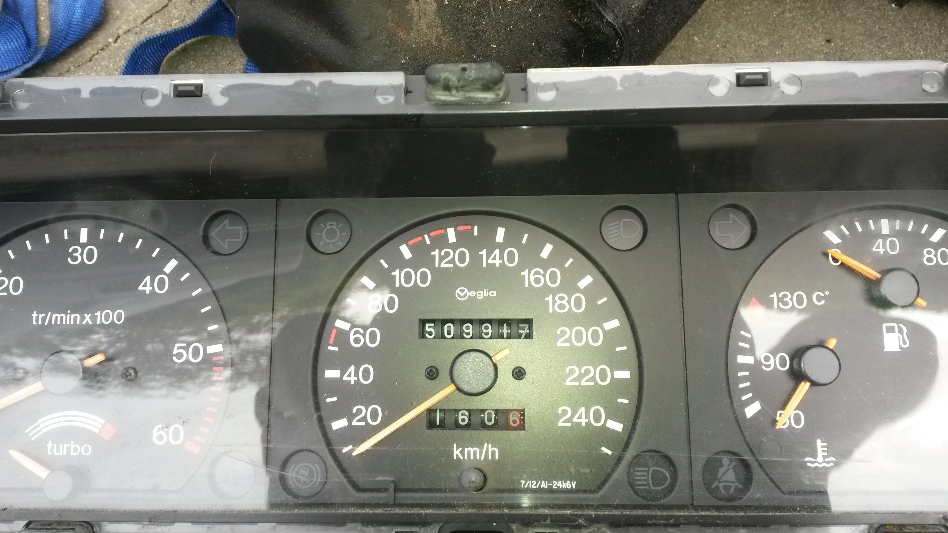

Afscheid na 509917 km.
Goed werk Mark. Maar wat zie ik daar nu voor Amerikaan staan? Is die ook van jou?
Neuh, dat is de Pontiac van de buurman, die zijn achtertuin voor mijn sloopwerk beschikbaar heeft gesteld.
