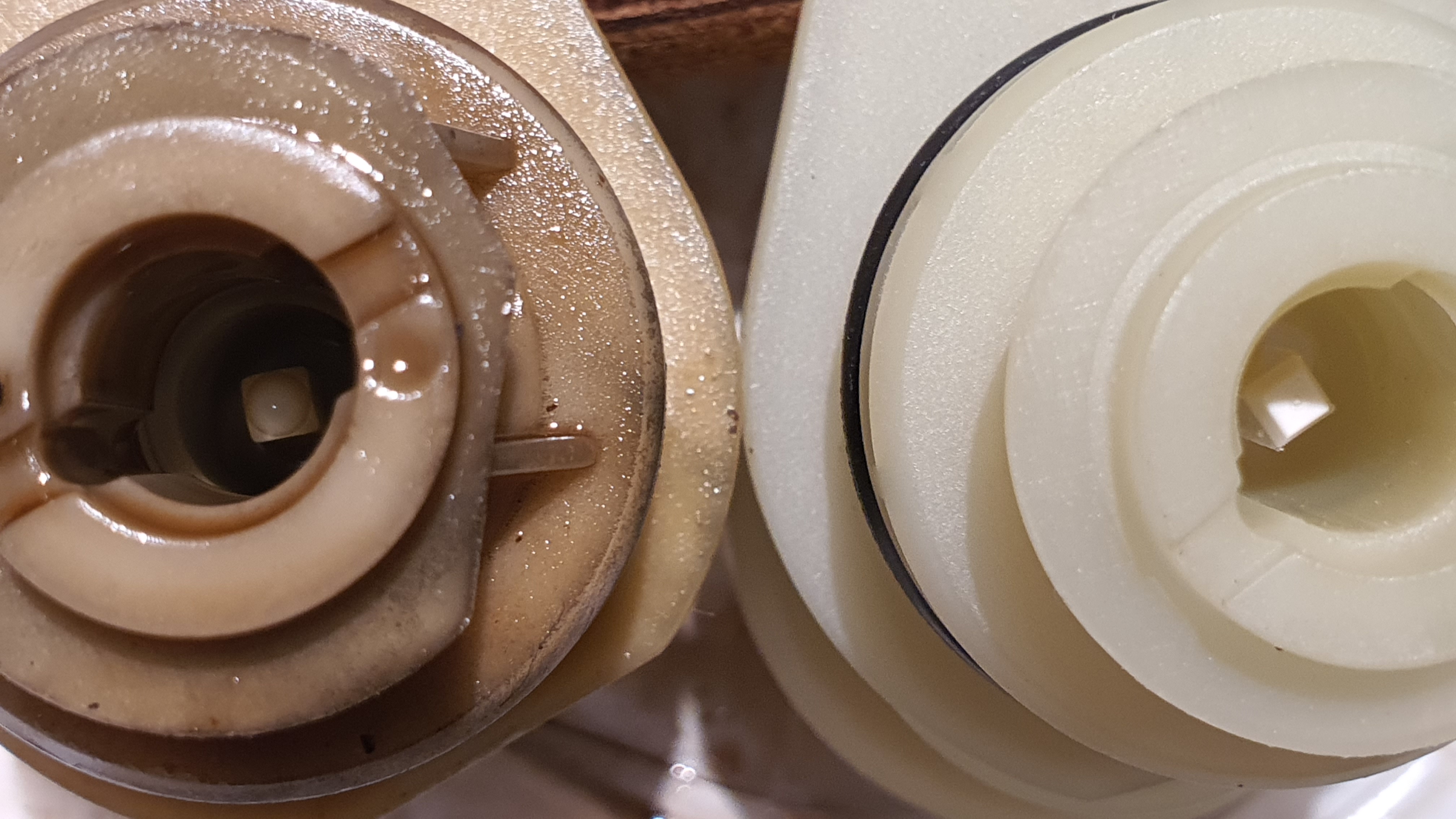

De snelheidsensor van een van mijn wagens werkt soms nog wel maar meestal niet .
Dus geen weergave van de snelheid en de km teller loopt niet op.
Gaat om een serie 2 met de 3 pins stekker.
Nu heb ik een nieuwe sensor besteld en wat me opviel ( zie foto ) is dat de kunstof "pen" bij de nieuwe veel langer is
en dus is de oude weggesleten ?
Nu had ik hem erop gezet en deed het even. Na demontage bleek de lange pen verbogen en afgebroken.
Mijn vraag wat heb ik fout gedaan bij de montage ?
Ik verzin ff wat hoor: Misschien is die oude ook afgebroken?  En misschien zat het afgebroken stukkie van de oude pen nog in de bak en heb je deze nieuwe sensor daar weer bovenop gedrukt en daarmee de nieuwe pen ook beschadigd?
Of omdat die nieuwe pen er daardoor maar voor een klein stukje inzat, is deze kapot gedraaid.
RE: Snelheidssensor vervangen
Ik denk dat je dat goed hebt bekeken, en dan komt nu de crime want je komt al zowat niet bij de plek waar de sensor zit laat staan met iets van een pincet om dat afgebroken deel eruit te vissen.
