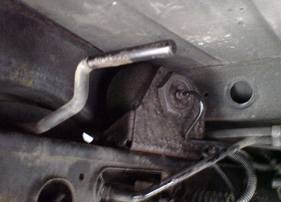

Ik denk dat je je bollen eens moet laten vullen / vervangen. Of eigenlijk één specifieke bol. De SC/MAC bol zit er sinds 1997 op en moet druk op het systeem houden. Deze bol zorgt ervoor dat je wagen niet inzakt, sneller op druk is en dat je de eerste meters ook remdruk hebt. (in de volksmond wordt dit de anti-inzakbol genoemd maar deze bol doet dus eigenlijk meer dan dat)
Omdat deze bol op een onmogelijke plek gemonteerd zit (ergens linksachter, boven het subchassis) beginnen veel eigenaren en garagisten hier liever niet aan. Het is namelijk wat meer werk om 'm eruit te krijgen en als de wagen eenmaal wel op druk is maakt het ook niet veel meer uit.
Bij mijn blauwe 16v duurt het ook heel lang voor deze op druk is. Mijn Multimedia is vrijwel direct rijklaar.
Dit is de betreffende bol. Lekker plekkie toch
Normaal hangt hier ook nog de uitlaat voor en zie je 'm helemaal niet meer.
Om er bij te kunnen moet een deel van de uitlaat er af en moet men officieel ook het subchassis laten zakken. Daarom laat men het graag achterwege waardoor de bol vaak (vast)roest en gaandeweg meestal ook dezelfde kleur als de rest van het subchassis krijgt. Zo vergeet je vanzelf dat daar ook nog een bol zit.
Toch is het de moeite om het aan te pakken. Zeker met jouw km-stand
Een keer afspreken is trouwens prima. Maar ik kan al wel vast opmerken dat al mijn XM's totaal verschillend veren en aanvoelen. Bij mij zijn ze ook allemaal 20 jaar of ouder. En welke bollen optimaal zijn gevuld is mij ook niet bekend. Bij mijn 16V is dus ook de anti inzakbol leeg.
