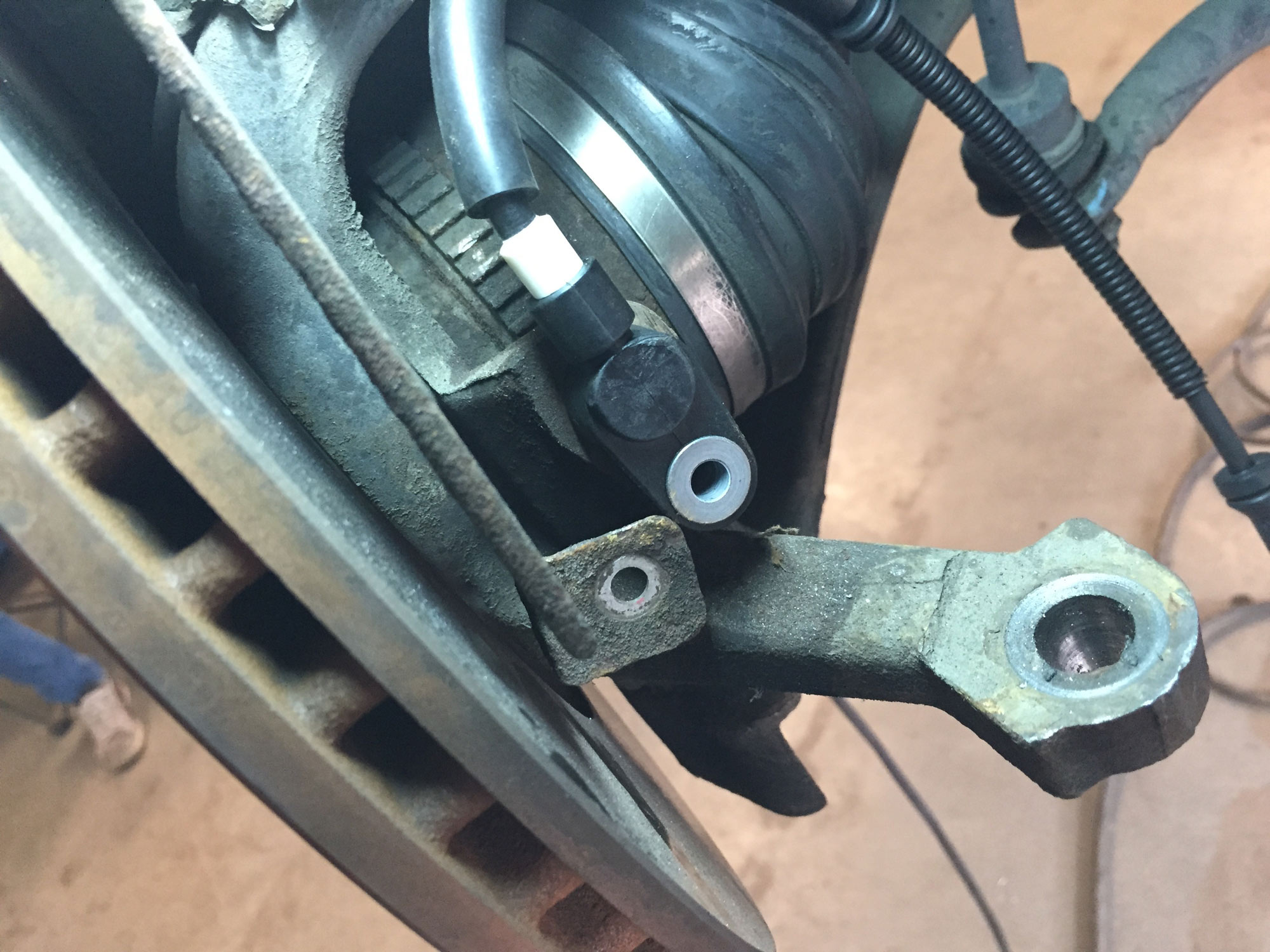

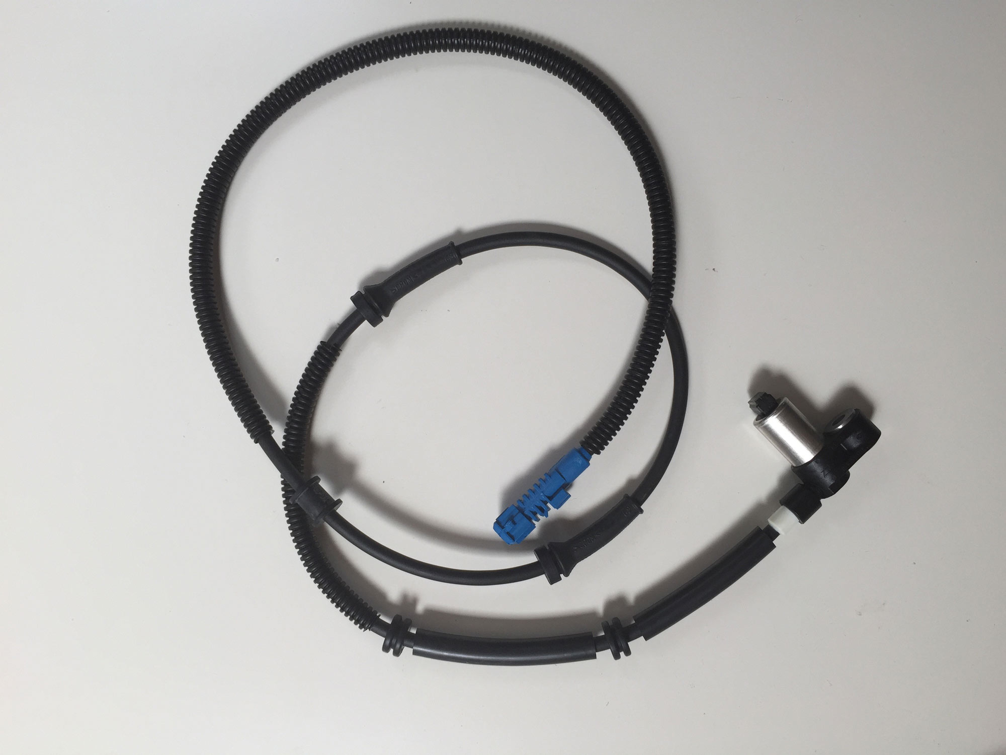

RE: Toch weer op zoek naar de ultieme XM...
Tja, achter de wielen in de remklauw. Volg de kabel naar een blauwe stekker. Die kun je eens loshalen en inspuitten met contactspray.
Zie onderstaande foto's:
