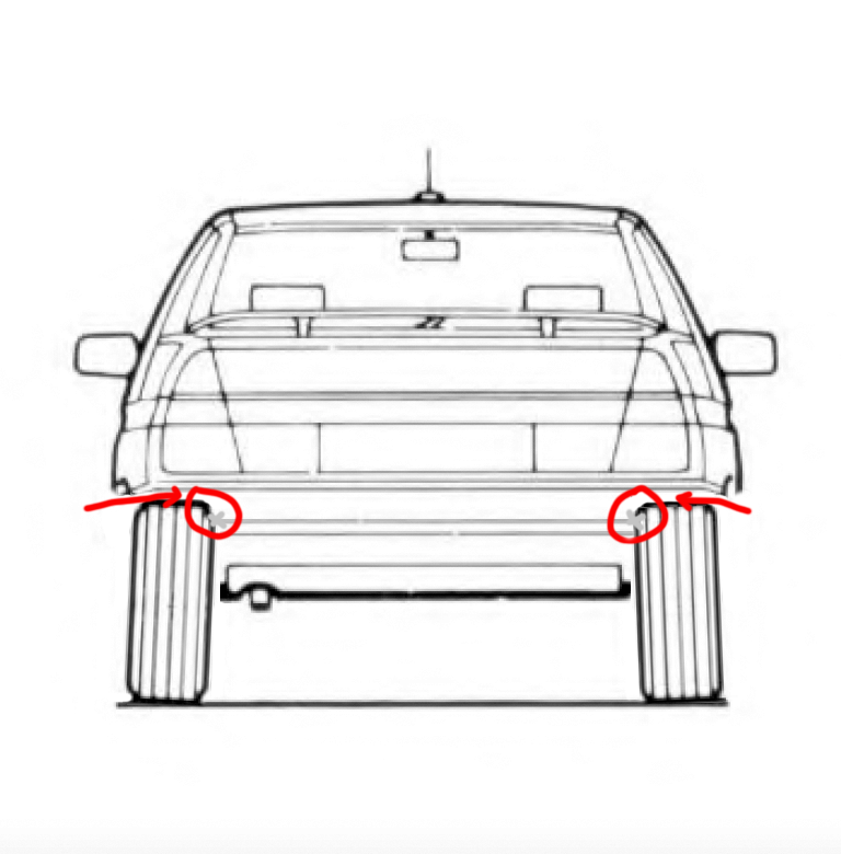

Ik heb banden en velgen verwisseld met 16" Volvo LM en z g n. Kleber banden 205/55/16
De banden die op de Volvo zaten waren te breed, 215 loopt dus aan in de wielbakken achter aan de binnenkant. Voor heb ik niet meer geprobeerd omdat ik toch 4 x de zelfde maat wil.
Is het trillen daarmee opgelost? Helaas niet.

Misschien toch je draagarmlagers? Banden van 215 breed horen niet aan te lopen in de wielbakken. Tenzij die Volvo-velgen toch een verkeerde ET-waarde hebben of de banden ook te hoog zijn. Ik heb 225 onder de XM en die lopen ook niet aan.
Maar je kunt gewoon voelen of je draagarmlagers versleten zijn. Zet de wagen op de grond en steek je arm boven het achterwiel naar binnen en voel of de band niet tegen of te dicht bij de wielkast zit.
Je hoort je vingers er gemakkelijk tussen te kunnen steken.

Helder Veen. Ik zal eens gaan voelen. De 215 schampten iets, maar heb niet gekeken precies waar. het was wel meer aan de achterkant van de binnenzijde.

Terloops kwamen we er achter dat de veerpoten achter los hangen. Je kunt ze met de hand bewegen. Er is dus ruimte tussen de cilinder en de klemveer aan de bolzijde. Toch niet normaal neem ik aan? Is dat klemveertje de enige bevestiging van de veercilinder? Gaan we maandag wat aan doen.
En oja....het bijgeluid bij het sturen naar rechts, waar ik eerser al melding van maakte, is ook verdwenen met het vervangen van de kogels.
Het loshangen van de veercilinder is normaal omdat bij het opkrikken van de wagen, uit de laagste stand, op de cilinder geen druk meer staat.
