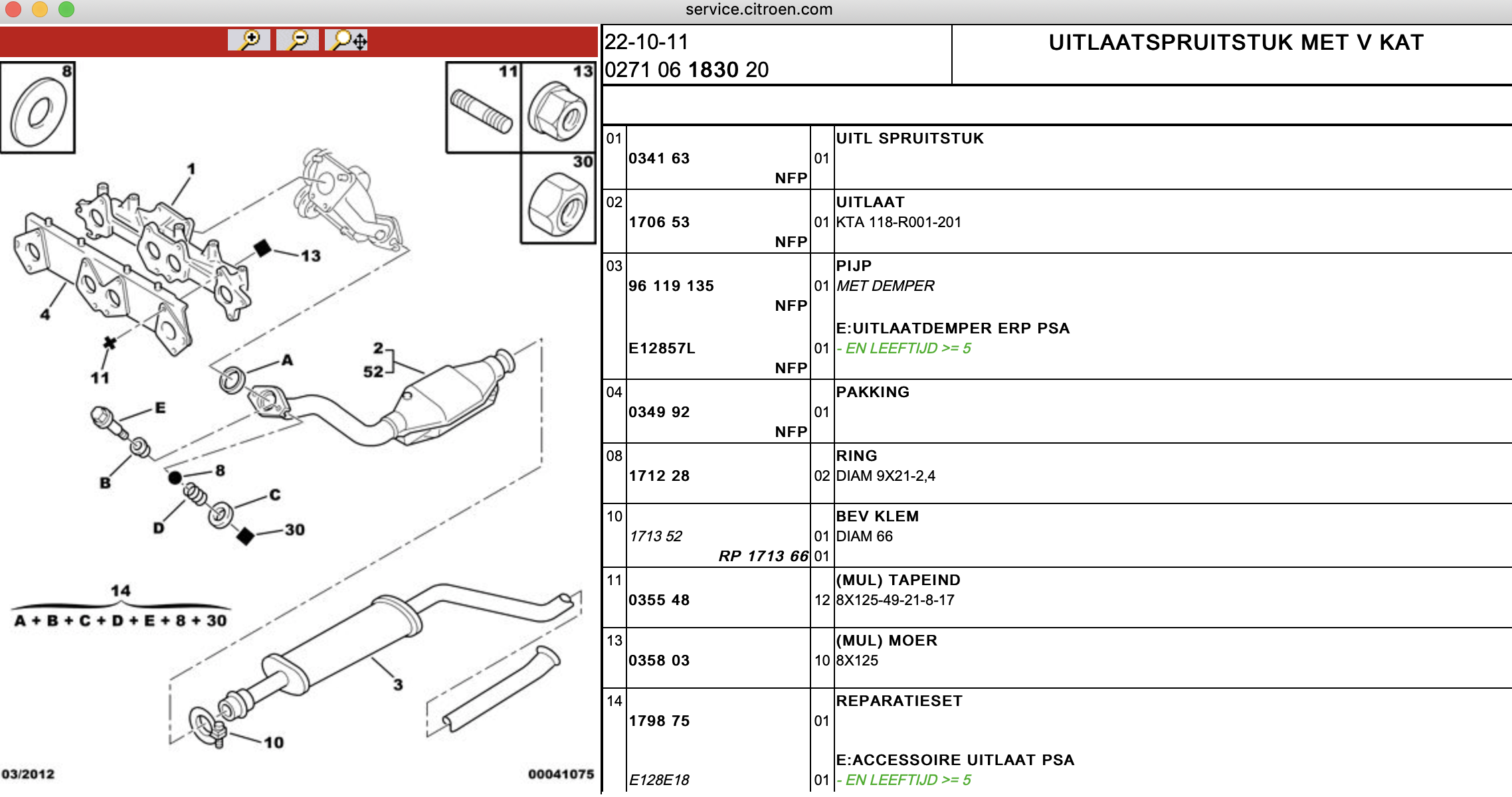

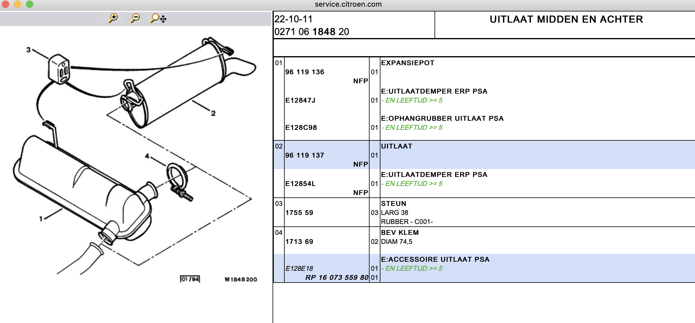

Op basis van mijn VIN (type 2 XM uit 1995) is dit wat service.citroen.com laat zien..
Tja , `t is een doolhof op het net , vooral voor een Turbo wordt het moeilijk .
Sites geven vaak de verkeerde uitlaatdelen aan als passend.
Als ik mijn kenteken in tik komt er bij de site hierboven niets uit , ik heb type 1 nog , waarschijnlijk is er verschil in uitlaten tussen type 1 en 2.
Alleen die Vegaz zou bij mij misschien kunnen passen , je ziet verschillende vormen uitlaatdelen met hetzelfde oem nummer .
