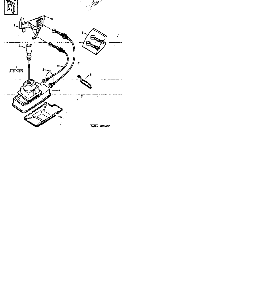

zo ziet t er uit. Lijkt eropof je die grote haarspeld los moet trekken, maar die zie ik nergens.
Is wel een totaal andere constructie dan de BE3
RE: versnellingsbakkabel
Dat grote blok moet dan onder de auto boven het hitteschild zitten. Misschien past het wel precies in de beugels die je op mijn foto ziet zitten
