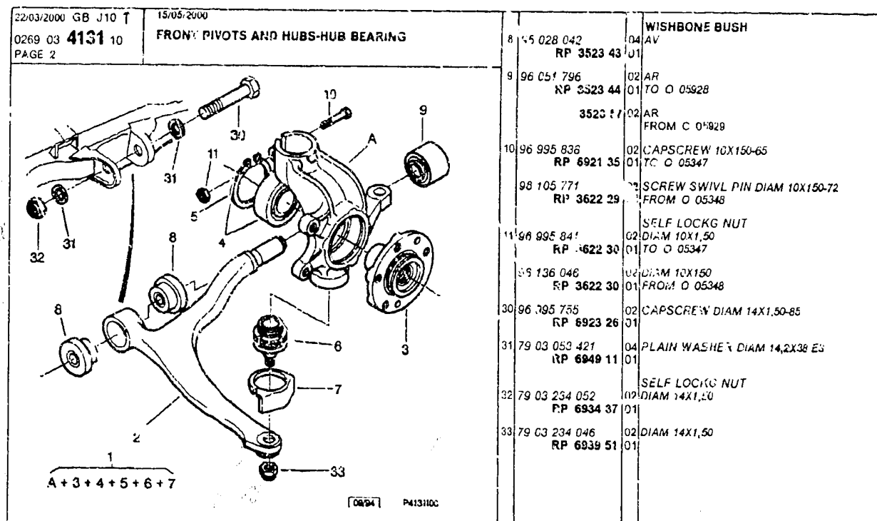

Ik heb speling op de rubbers van de wishbones van mijn XM Y3, orga 5649.
Nu kun je daar losse rubbers voor kopen, maar ook complete wishbones met de rubbers er al aan.
Aangezien ik geen pers heb, lijkt me dit makkelijker.
Volgens de microfiches die ik heb, zouden er de 3520.72 en de 3520.73 op moeten.
Deze kan ik nergens op de populaire onderdelensites meer vinden.
Ik zie wel de 3520.70 en 3520.71, die er erg veel op lijken.
Volgens deze sites is die compatible met de Y3. (voor zover je daar waarde aan moet hechten)
Ik zie die nummers niet in mijn microfices.
Is er iemand hier op het forum die weet wat het verschil is tussen die twee sets nummers?
(met/zonder rubbers?)
Groet, Jan

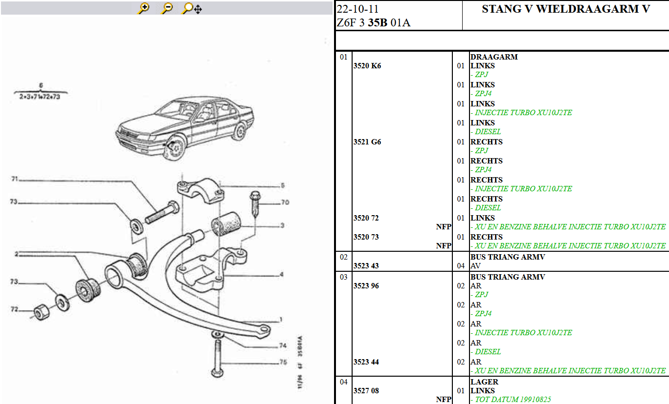

352089 en 352161 vanaf 5929
352072 en 352073 t/m 5928
352070 en 352071 staan niet genoteerd voor de Xm, maar waarvoor ze wel zijn kan ik ook niet terugvinden.
Is een complete set armen, kogels, etc voor de peugeot's en schijnbaar de Xm.
Je kan de gok wagen. Op de triangel staat de hoek gegraveerd. Komt dat niet overeen met wat er op die van jou staat, kunnen ze weer terug.

Ja, er zijn dus maar 2 verschillende hoeken geleverd. tot org5928 en de andere variant na 5928. Nu moet er eigenlik uitgezocht woren of de peugeots waar die set voor is al geleverd werden voor betreffende wisseling. Als ze van er na zijn, weet je meteen dat het waarschijnljk de verkeerde zijn.

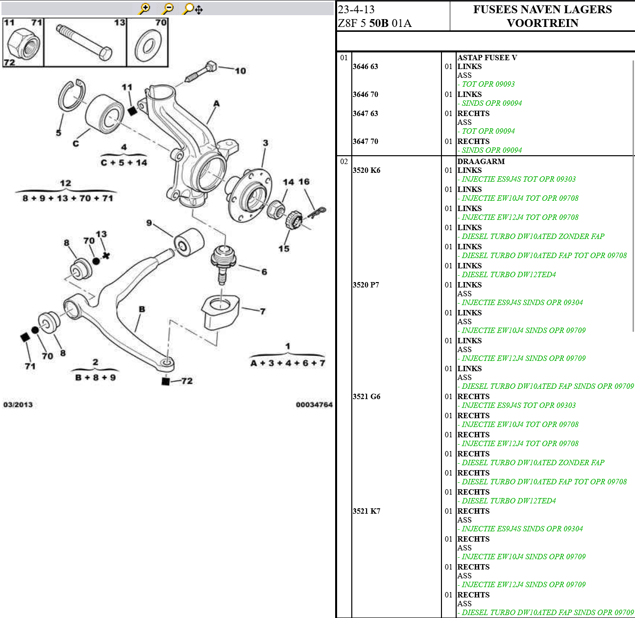

Het vervelende is dat ook de 605 en de 607 geen draagarmen hebben met die nummers. Voor een deel komen ze wel overeen met de XM, maar alleen bij een atmosferische 605 tweeliter van vóór de facelift. Peugeot gebruikte die draagarmen blijkbaar wel tot de facelift kwam. Hieronder voor de volledigheid de onderdelen van de 605 Z6 en Z7 en de 607 Z8:

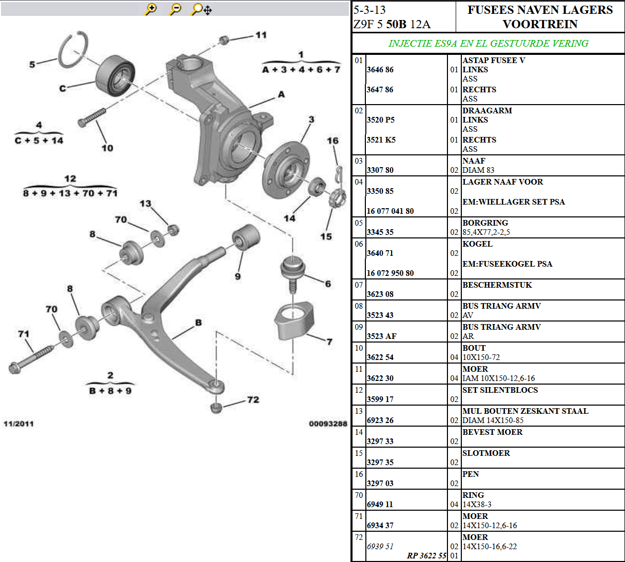

Draagarmen 3520 P7 en 3521 K7 zitten ook op een 607 Z9 zónder elektronisch gestuurde vering. Een 607 Z9 mét elektronisch gestuurde vering (AMVAR, vergelijkbaar met een c6) krijgt het volgende plaatje:

Dank iedereen voor de uitgebreide antwoorden!
Waar halen jullie die informatie vandaan, zwerven er werkplaatsboeken rond op het forum?
Als ik het zo lees dan kan ik beter rubbers kopen.
Volgende uitdaging: rubbers uitzoeken!
op het microfiche zie ik:
Rubber voor
95 028 042 / RP 3523 43
Die is nog volop te krijgen. Zijn er hier ervaringen met een bepaald merk dat lang meegaat?

Rubber achter
56 05? 796 / RP 3523 44
Ook nog volop te koop.
