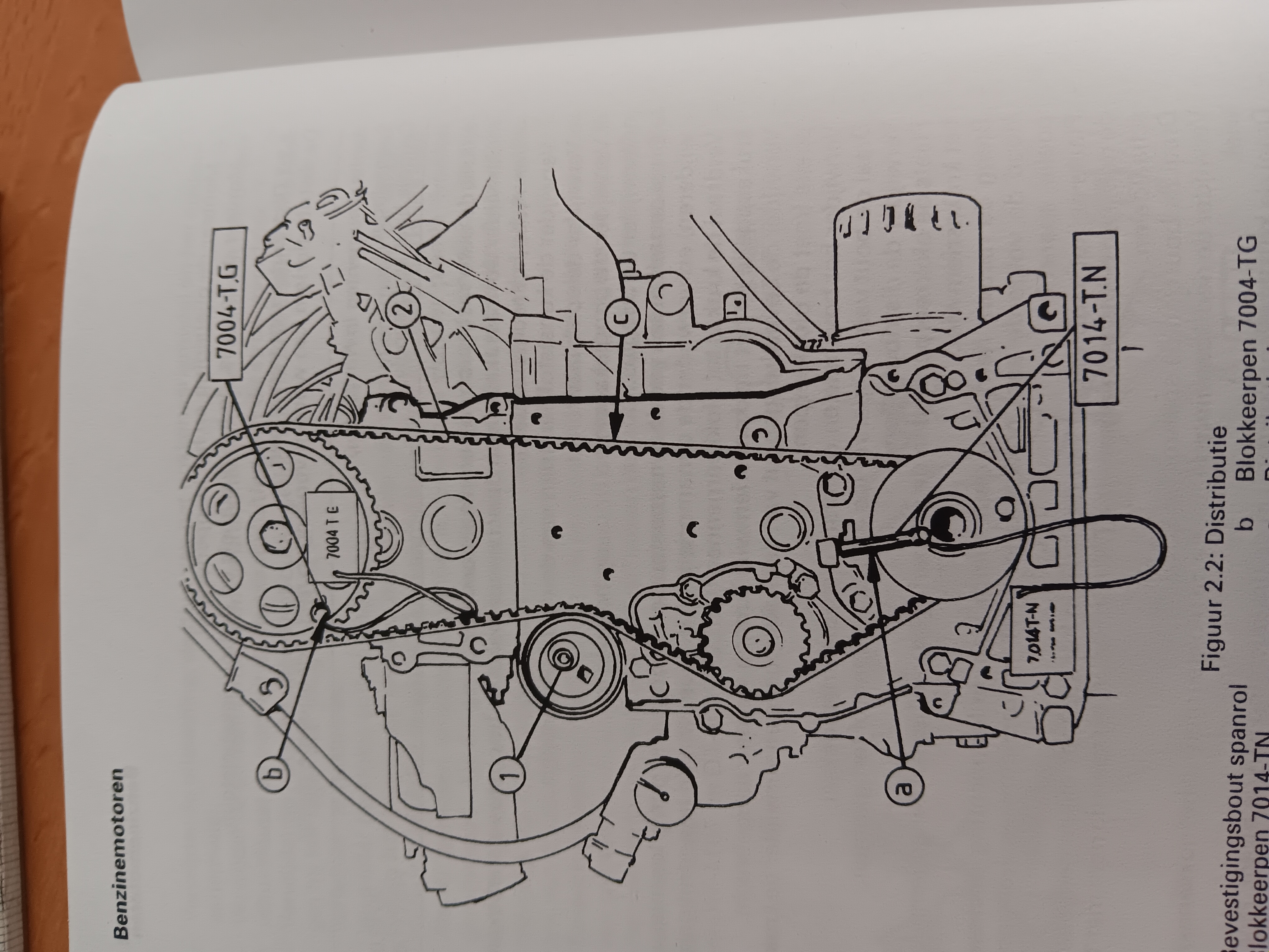

Zojust nog een keer de timing gecontroleerd maar nu met een pen in cilinder vier om her dode punt te zoeken. Nu blijkt dat de riem niet goed ligt ik denk wel drie tandjes ernaast.
RE: Xm 2.0 TCT 1993 loopt slecht.
Het goede nieuws is dat je daar met een Tct meestal mee wegkomt zonder kromme kleppen. Ben benieuwd wat 'ie doet als 'ie goed op tijd staat!

Wat ik alleen niet begrijp is dat van de krukaspolie. De pasnokjes op 10 uur staan en mijn poulie inkeping op 2 uur. Dit als de vierde cilinder op het hoogste punt staat. Kan die poulie verschuiven? Lijkt me niet toch? Of het verhaal van het dode punt en de pasnokjes klopt niet. Mij is verteld dat als cilinder 4 op het dode punt staat de pasnokjes overheen moeten komen. Weet iemand dit?
Kun je eens een foto posten van de krukaspoelie?

De 2 blauwe strepen moeten met elkaar in lijn staan als de paspen van de nokkenas te plaatsen valt.
Die pulley past maar op een manier op de krukas en kan dus niet verkeerd zitten (zie de spiebaan)
Wat verkeerd kan gaan is dat de pulley van de accessoire riem gaat doorslipppen. Ook daarin zit een gat voor de blokkeerpen die dan niet meer klopt. Dus door die dan te gebruiken kan men de nmist in gaan.
Maar als de timing is, zou ik inderdaad als eerste eens die ECU uit wisselen voor een ander. Hoewel het me ook niets zou verbazen als het uitlezen gewoon niet zo lekker communiceerde.

Ja klopt, zo heb ik het ook altijd gedaan. De blauwe strepen in lijn en op de nokkenas een pasnen ban 10 mm.
heb het opnieuw gedaan maar was gewoon goed dus dit is het probleem niet. Uitruilen van een Ecu is lastig omdat deze ecu een ingebouwde mapsensor heeft. Mijn andere xm heeft een andere computer. Misschien ligt er een op het magazijn van de club.

Help me even ; volgens mij mis ik hier iets  De krukas poelie en nokkenas poelie staan niet goed ten opzichte van elkaar (Dus : nokkenaspoelie geborgd en de blauwe strepen van de krukas poelie staat dan niet  tegenover de gleuf/inham ?? ) . Tevens ik zie ook dat de waterpomp recent is vervangen. liep hij daarna niet meer goed ?. Maar waarom borg je de nokkenas niet, haal je de DB riem eraf, zet je de krukas poelie op tijd (= de 2 blauwe strepen tegnover elkaar) en plaats je de db riem terug. ???? daarna fff controlen met een ratel o.i.d. of de krukas poelie (makkelijk) 2 keer rondgaat (ter controle). Dat het de ECU is wil er bij mij niet in..........................
Oh ja,voor iedereen die het zelf wil doen: gebruik tipex !!! : markeer dit op de oude riem,krukaspoelie en de nokkenaspoelie(s). Deze strepen kan je dan overzetten op de nieuwe db-riem en gaat het nooit meer fout !!
Dat werkt alleen op het moment dat de oude riem goed stond . Bij mijn Turbo CT heeft 'ie nooit goed gestaan zolang ik de auto heb.
inderdaad : tipex werkt alleen als hij goed staat. Gelukkig is dat in bijna 100% van de gevallen ook zo.
Alleen dan jammer als je net die 1% te pakken hebt.
Maar voor zover ik Pascal begrijp staat de timing goed en heeft ie dat dubbel gecontroleerd aan de hand van de paspen in de nokkenas en de blauwe lijnen in lijn. :)
Ja maar,dan hebt je het niet goed gelezen. Quote pascal "De 2 blauwe strepen moeten met elkaar in lijn staan als de paspen van de nokkenas te plaatsen valt.Die pulley past maar op één manier op de krukas en kan dus niet verkeerd zitten (zie de spiebaan) " einde quote.
Daar staat dus dat krukaspoelie maar op 1 manier past (spie) en dus luid zijn conclusie : moet het goed zijn . Maar de blauwe strepen staan nog steeds niet tegenover elkaar terwijl de nokkenas wel op tijd staat.
Hij (pascal) legt zich er dan bij neer dat de blauwe strepen niet tegen over elkaar liggen !!!!!!!!!! Daarom schrijf ik :  "waarom borg je de nokkenas niet, haal je de DB riem eraf, zet je de krukas poelie op tijd (= de 2 blauwe strepen tegnover elkaar) en plaats je de db riem terug" ???? Pas dan staat hij goed.  Daarom van mijn kant : hebt je zelf de waterpomp vervangen ? want........ dan moet de db riem eraf. En houd hij zinsdien in of....... houd hij al in sinds aanschaf en heeft de vorige eigenaar dus de db riem vervangen.
Dus wat te doen : pen b monteren = nokkenas poelie borgen, spanrol 1 loszetten, db riem verwijderen, krukas zo verdraaien dat de 2 blauwe strepen tegen over elkaar staan zie a ! (lukt maar in 1 draairichting daar in verkeerde richting de zuiger en kleppen elkaar raken) db riem terugplaatsen, db riem 1 opspannen. controleer nu alles nog een keer controleren door de krukas 2 keer rechtsom rond te draaien.
zoals hij nu staat zal er tijdens compressieslag (zuiger helemaal bovenin) altijd een klep een beetje openstaan = geen optimaal vermogen, geen maximale prestatie en inhouden van de motor.
