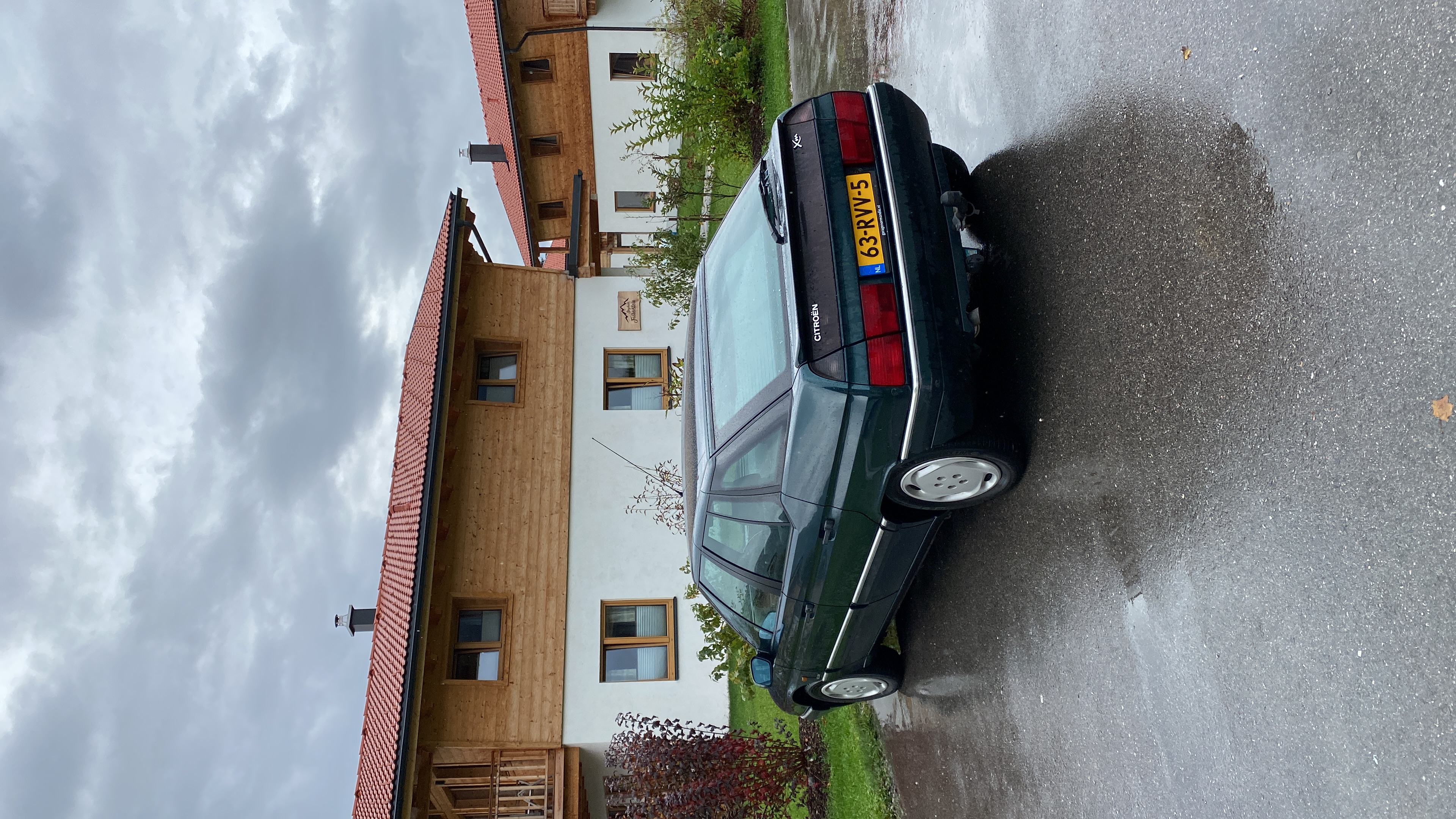

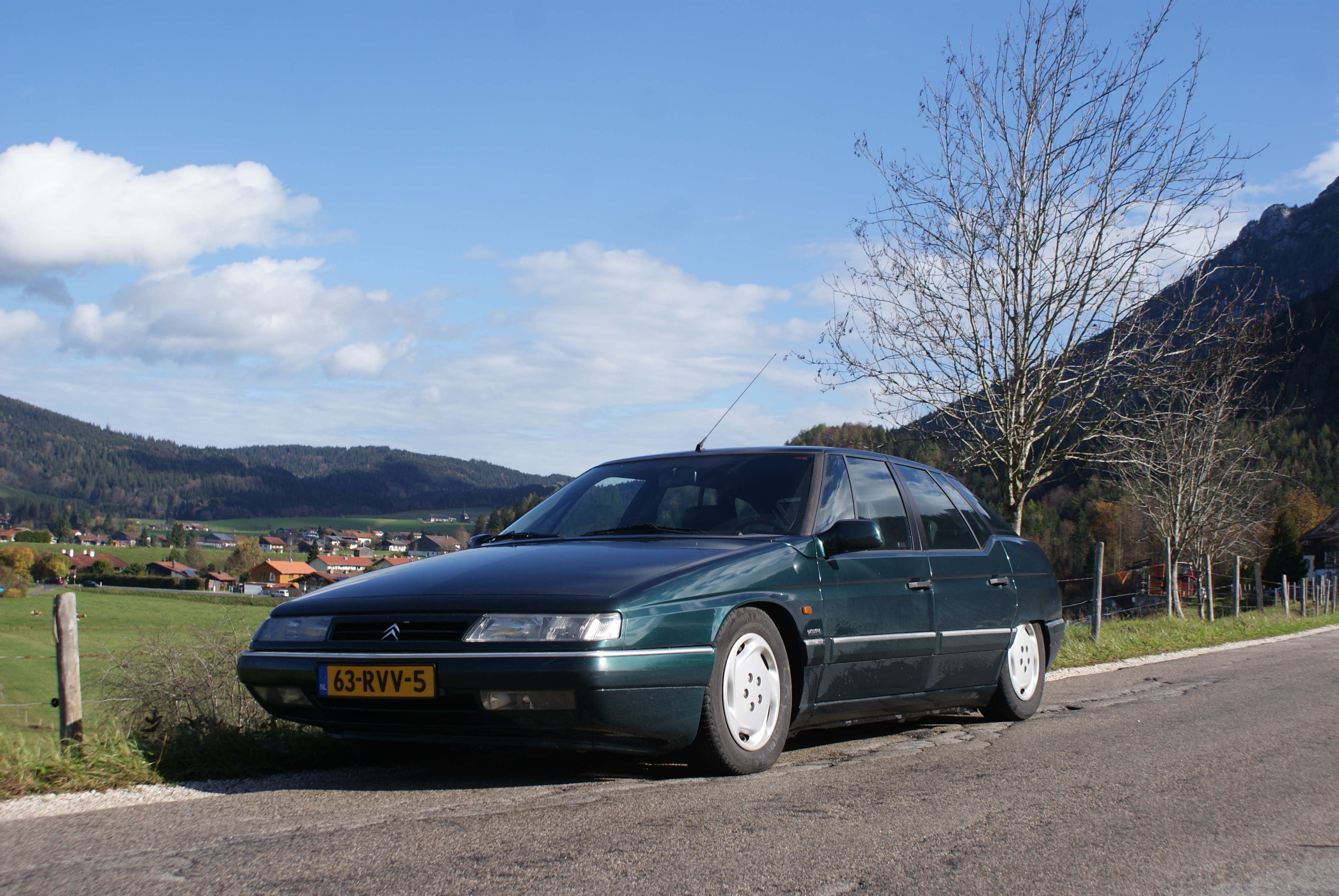

Inmiddels rijd ik bijna 2 maanden met de auto en is het mijn daily driver geworden. En dat bevalt erg goed! De souplesse van de V6 in combinatie met de automaat en de Diravi is iedere keer dat je in de auto stapt weer op en top genieten!

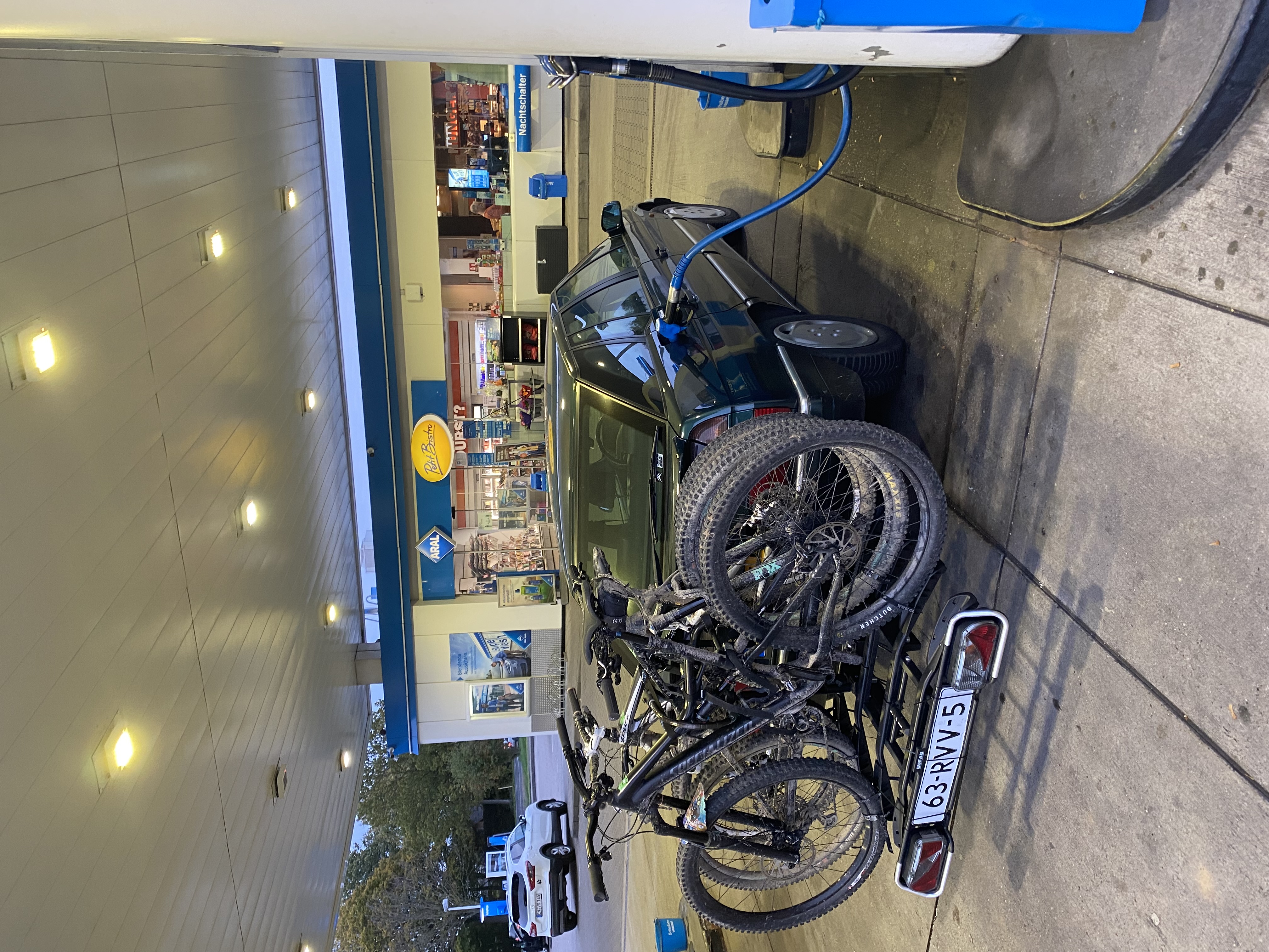

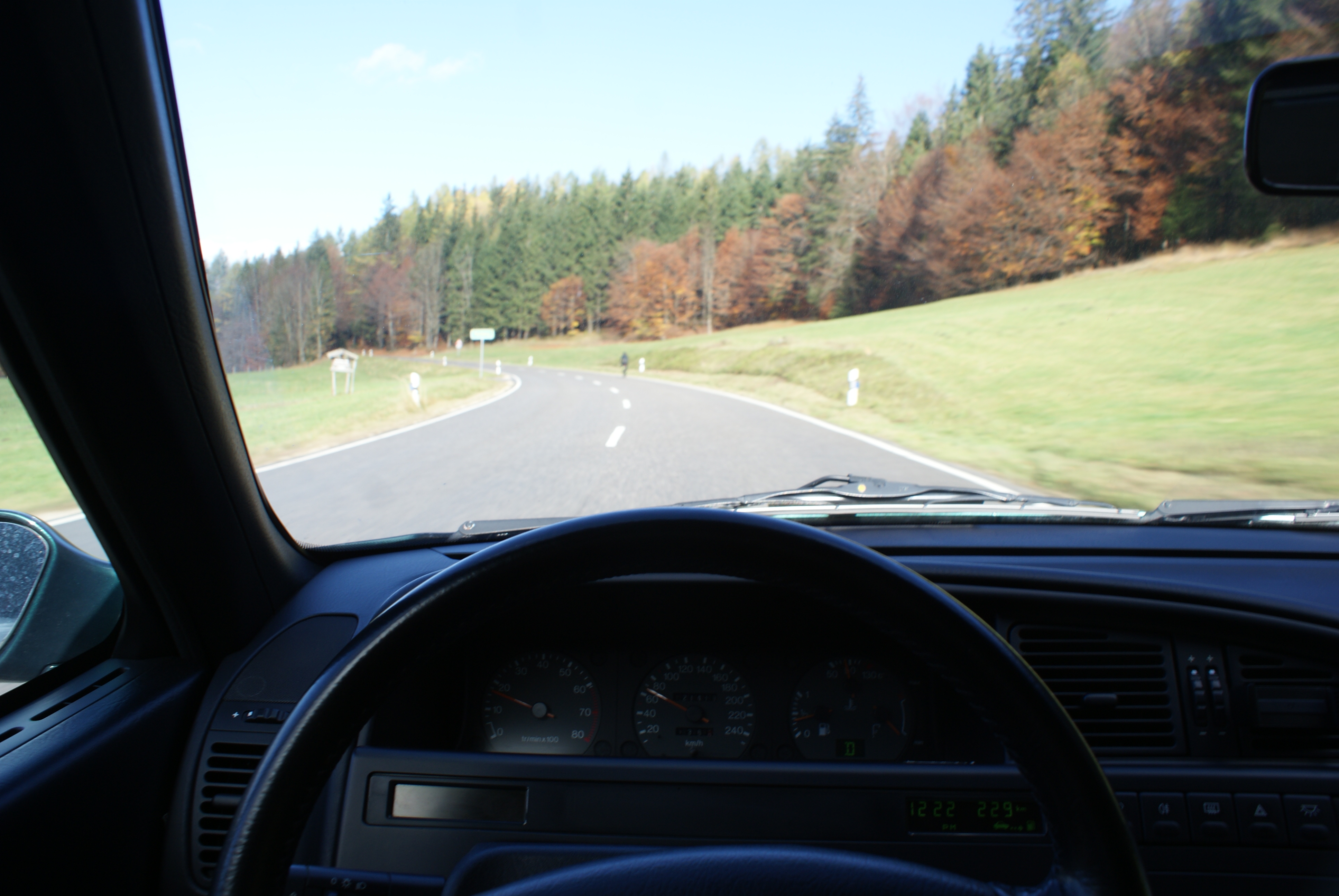

In deze tijd heb ik zo'n 4500km gereden met de auto en al weer het een en ander gezien. De eerste vakantie rit is er al mee gedaan en daar heeft ze zich goed gehouden. Ruim 2000km met een fietsendrager met 3 mountainbikes achterop zonder een kick te geven. Alleen het benzine verbruik lag de rit wat hoger dan gehoopt (met een gemiddelde van 1 op 8,6 over de hele vakantie). Maar buiten dat een fijne reisgenoot in heerlijk comfort, zoals verwacht natuurlijk;).
Moraal van het verhaal: je denkt alleen even mee te gaan onderdelen op te halen en je bent ineens een hele fijne reisgenoot rijker!
Het is een prachtige wagen Matthijs. Lekker hoor V6 met Diravi

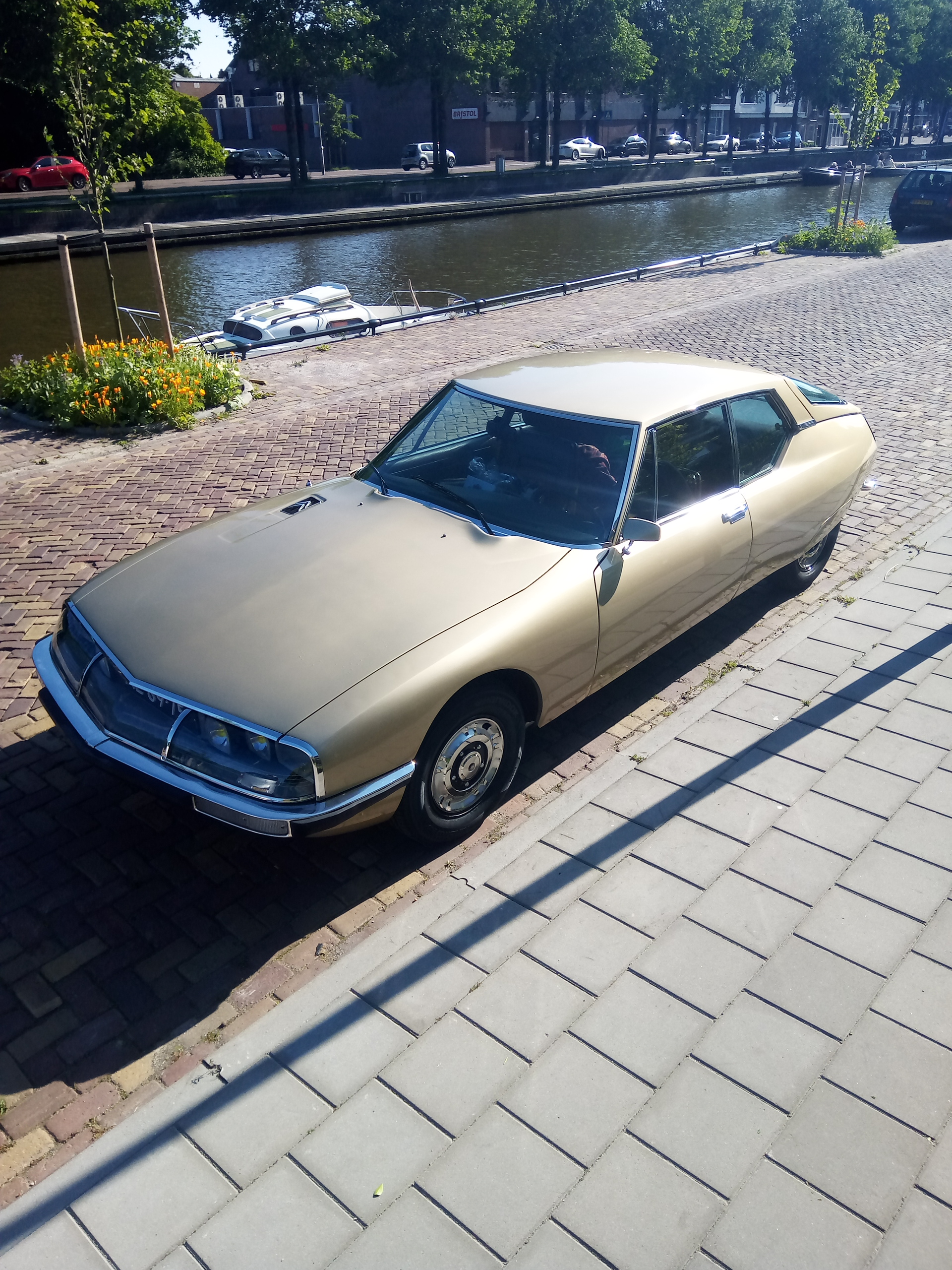

Leuk verhaal..................... Komt me bekend voor : Toch maar even kijken en vervolgens heb je er eentje voor huis staan
Oh ja, is ook V6 met diravi
Hoho, dat is geen XM :)
Geen Xm nee, maar ook wel heel mooi! Zulke verhalen blijft denk ik toch ook wel een kwaaltje van autoliefhebbers...
