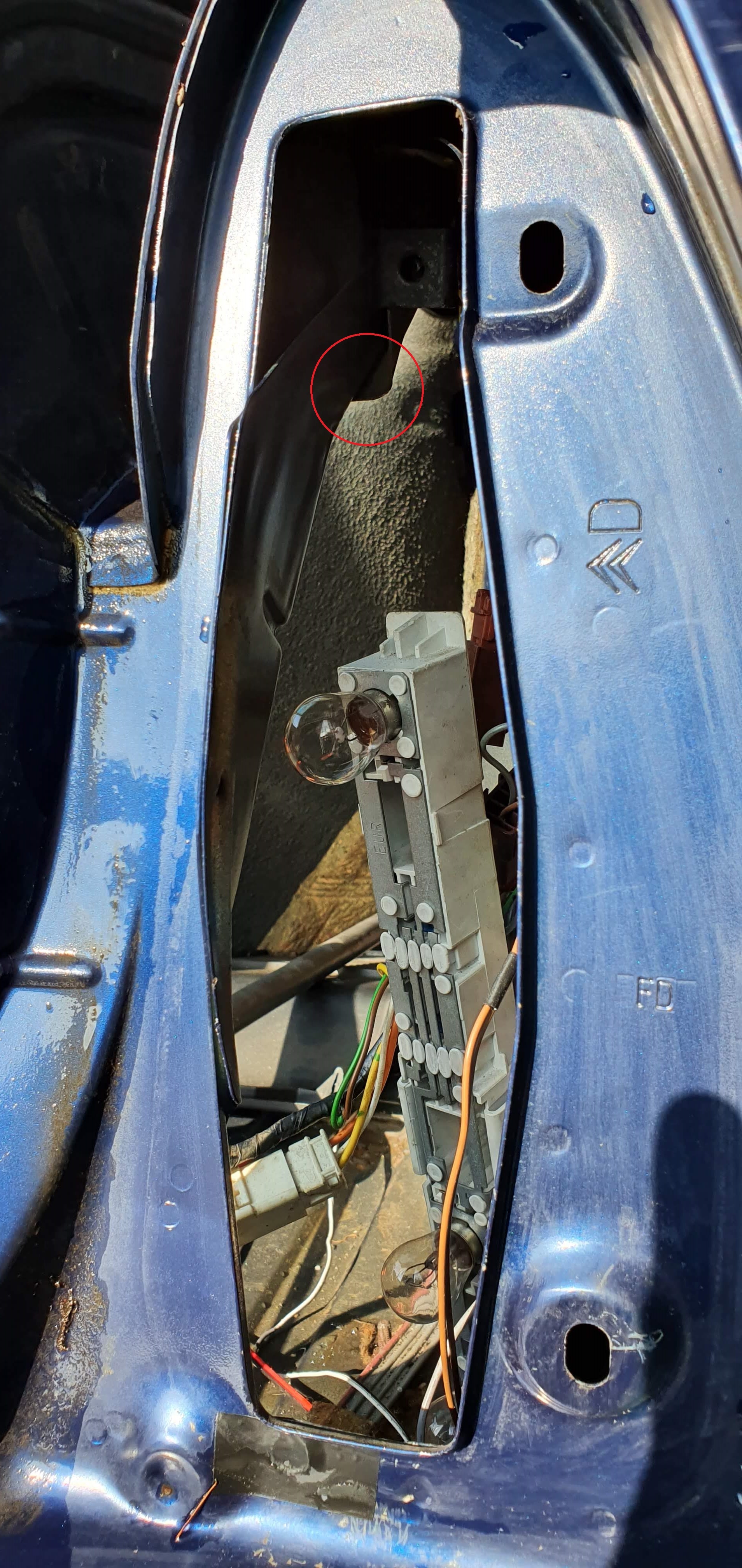

Bij mij ook lekkage in de kofferbak. Na eerst de moer van de ruitenwisser te hebben aangedraaid (was ik vergeten te doen na vervanging van de ruitenwissermotor ) leek het opgelost, maar na het lezen van dit forum toch maar besloten om verder te zoeken.
Na in 1e instantie de achterlichten verwijderd te hebben, bleek onder het licht rechtsachter een gat in de carrosserie te zitten (geboord van binnen naar buiten ?!?). Tevens leken de rubbers niet helemaal fris meer. Na het afplakken van het gat, maar wat extra kit op de rubbers gesmeerd om ze weer wat dikte te geven. Na alles snel weer terug gemonteerd te hebben (moeders de vrouw moest met dochter naar volleybal (helemaal vergeten...)) de volgende zaterdag verder gezocht. Na een aantal gieters met water over de achterklep gegooid te hebben zag ik hier water druppelen:
Close up:

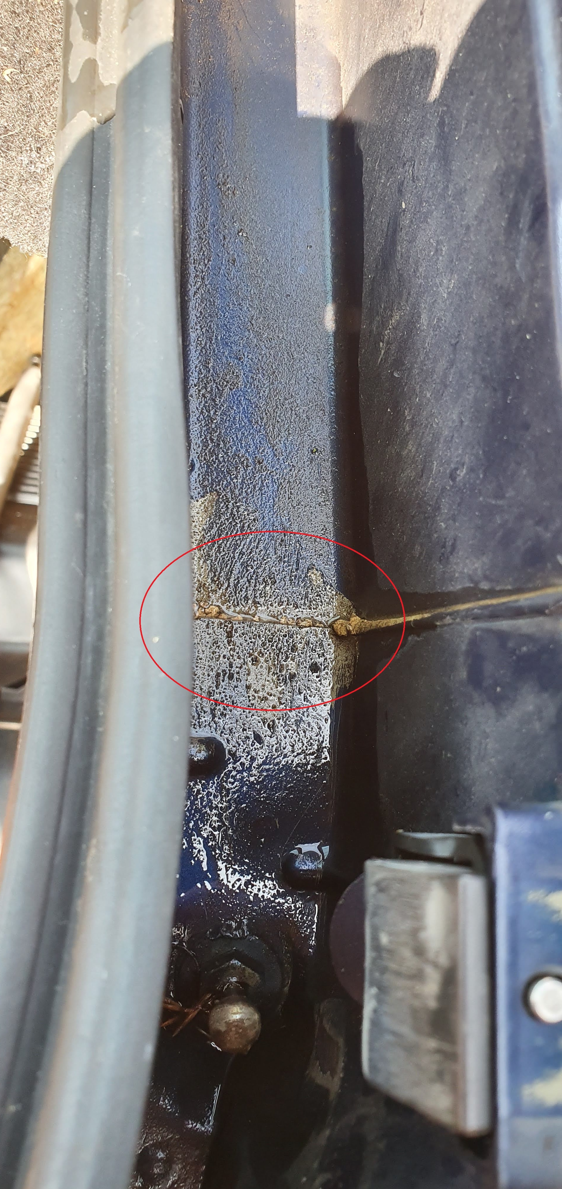

Oorzaak blijkt de verharde kit tussen 2 carrosseriepanelen te zijn:
Deze aan beide kanten weggeschraapt en nieuwe kit gesmeerd:

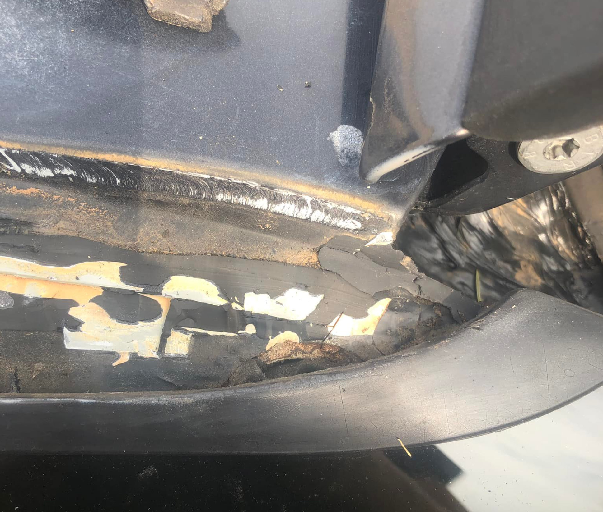

Deze zag ik zojuist op Facebook voorbij komen. Het leek me goed de foto's aan dit onderwerp toe te voegen.
In dit geval zat er dus een gat onder het laatste stukkie van de dakrand en dat lekte verder op bij het achterlicht. De man kon door het gat zelfs van binnen naar buiten kijken.

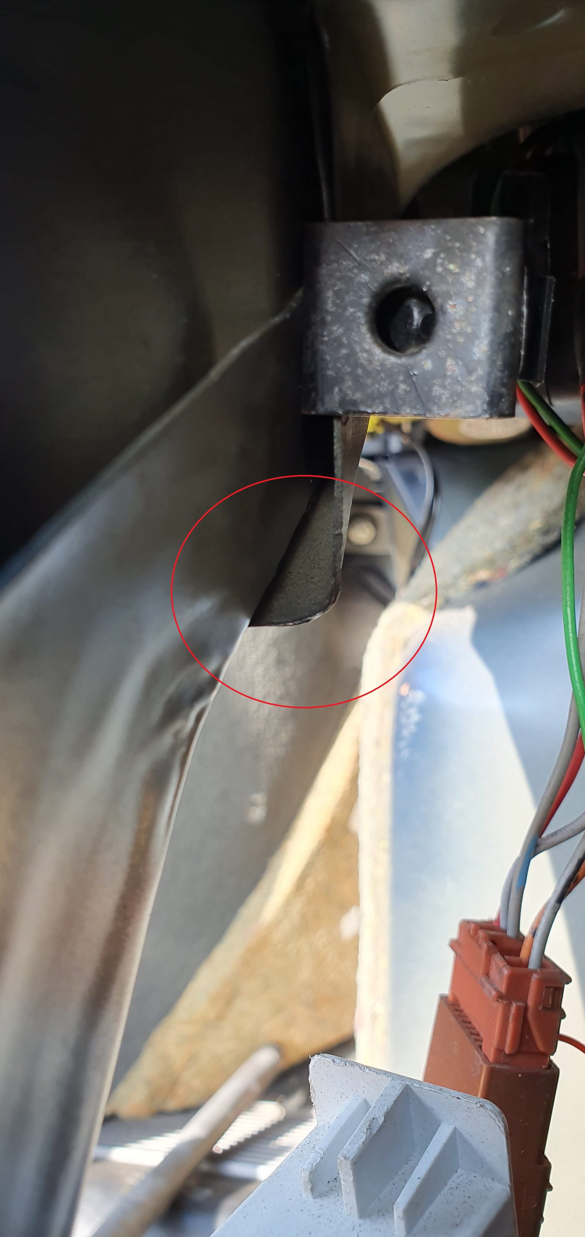

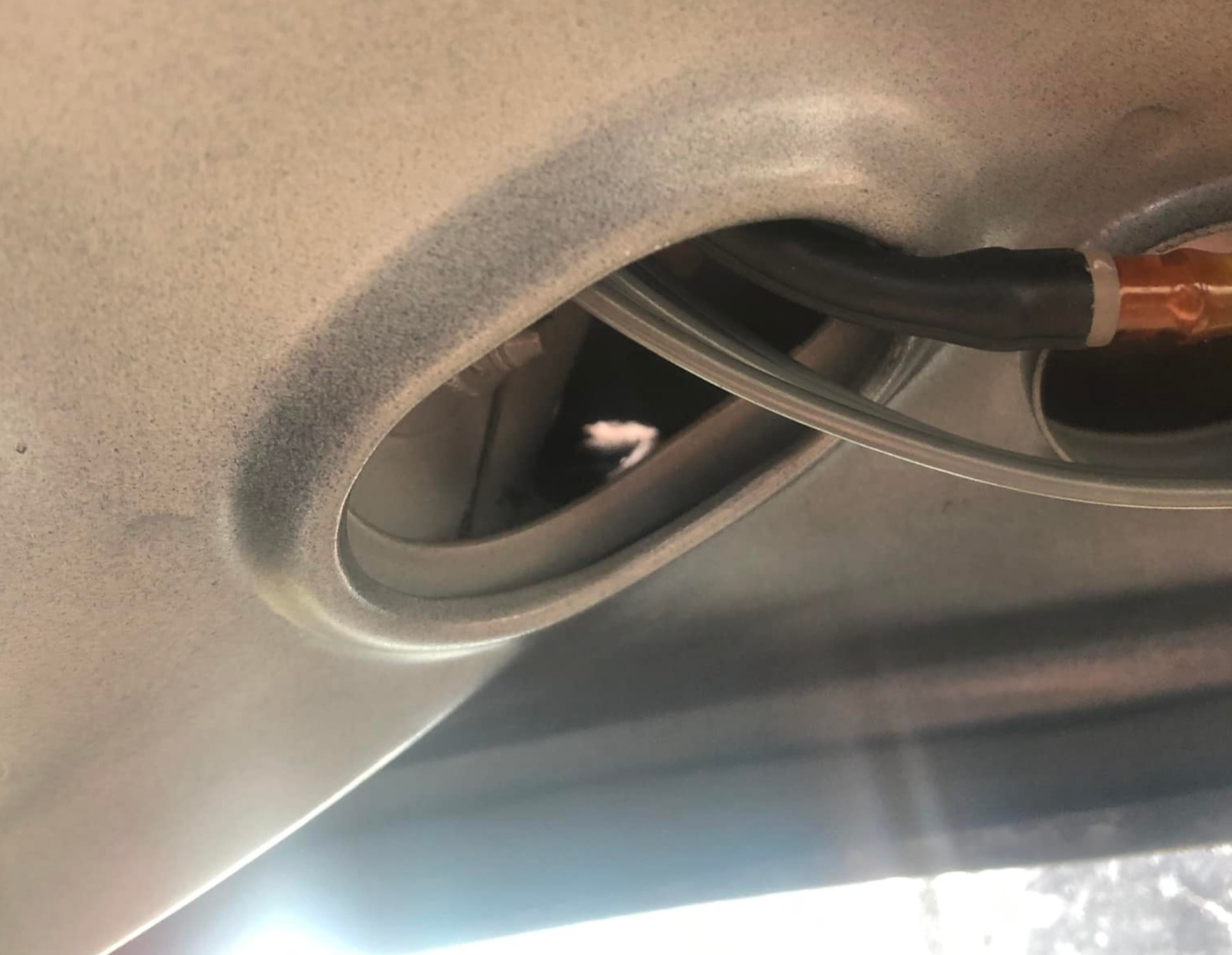

Close up:

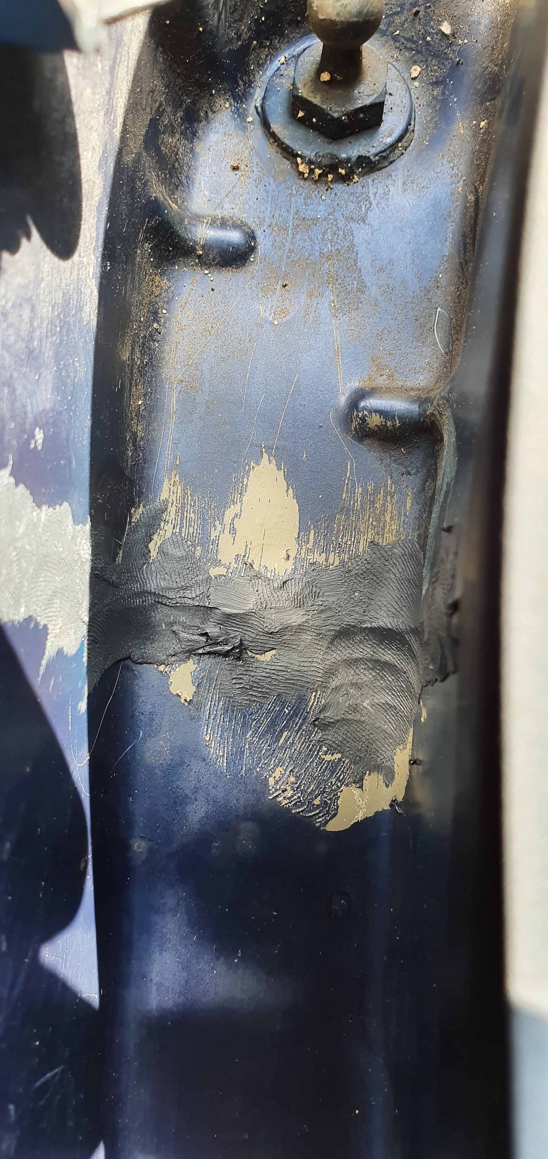

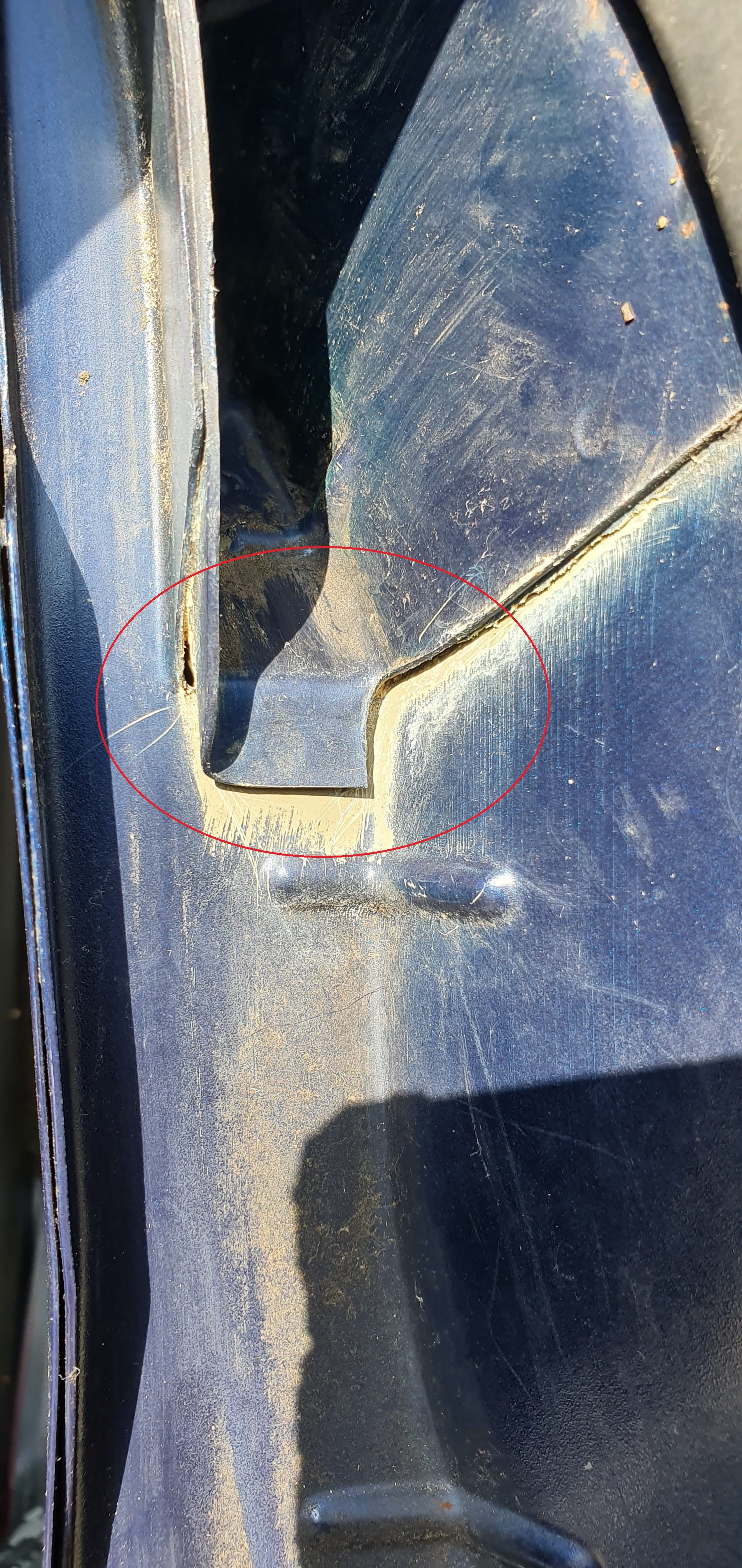

Ook helemaal onderaan de regengoot bleek de kit verhard te zijn:
Ook hier verwijderd en nieuwe kit gesmeerd.
Nu al meerdere weken geen water meer!!![broken heart broken heart](https://www.xmclub.nl/profiles/commons/libraries/ckeditor/plugins/smiley/images/dans.gif)

Die onderste rand (laatste foto) lijkt mij eigenlijk beter om open te laten, want anders kan het water er niet uit.

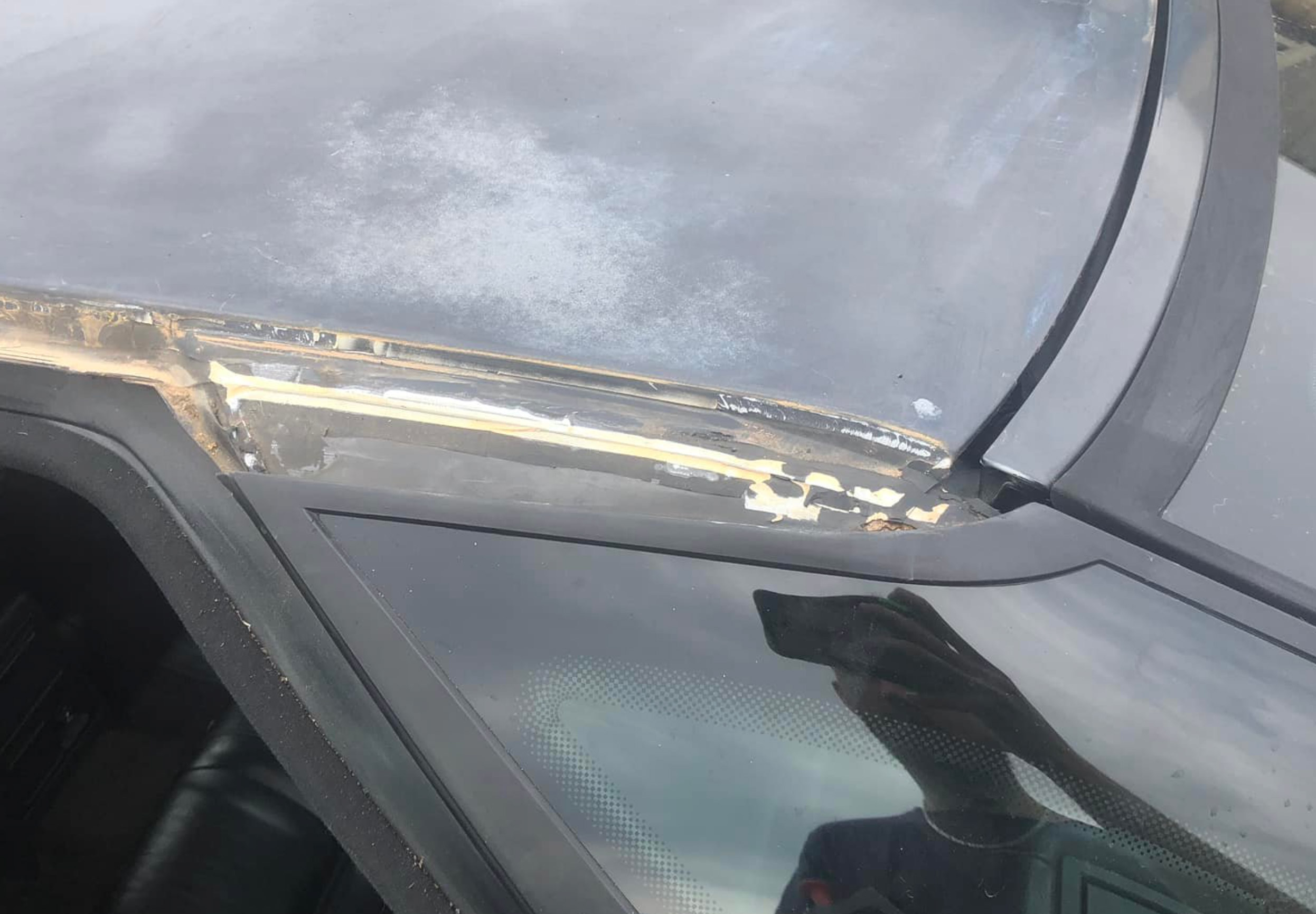

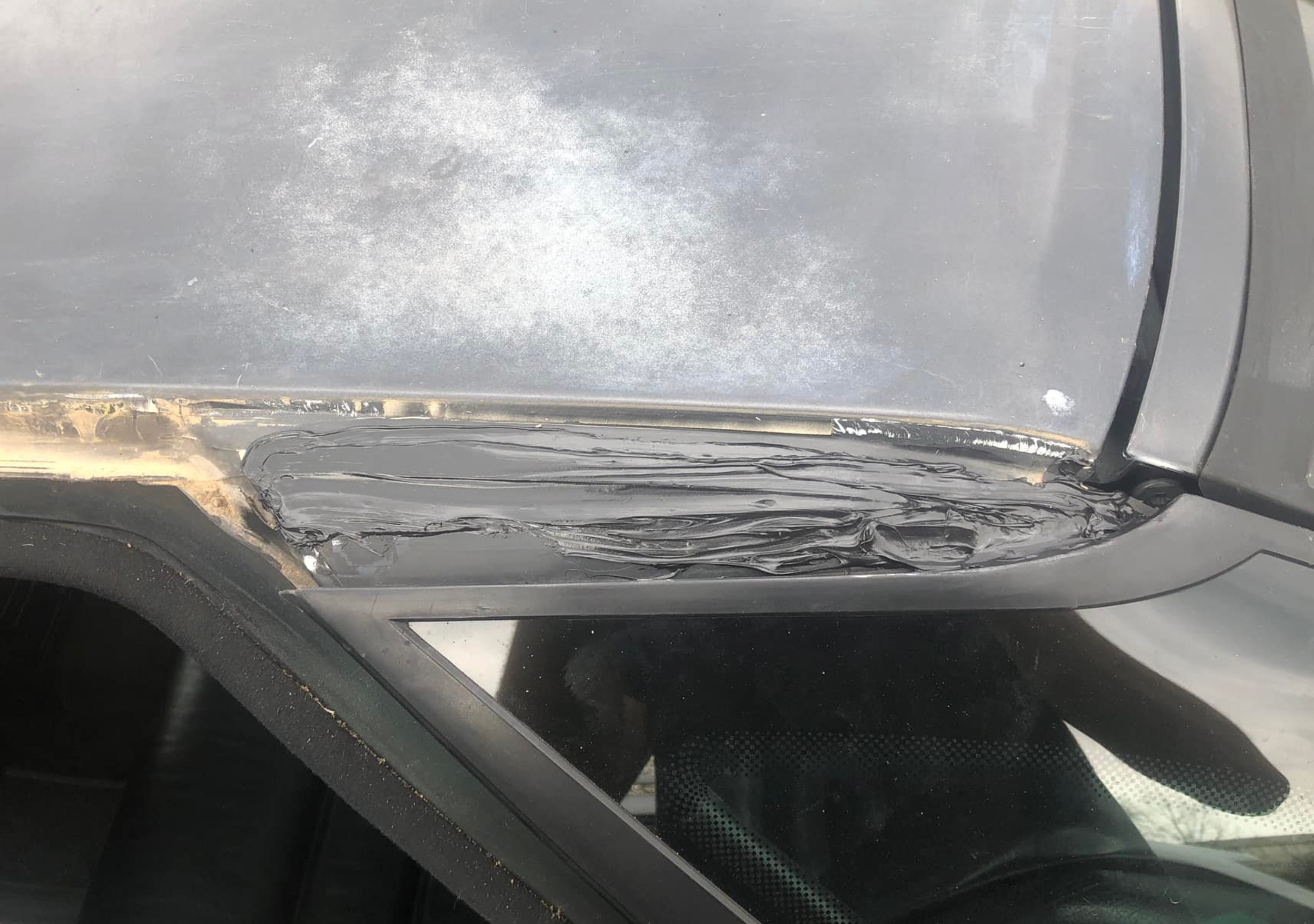

https://www.facebook.com/photo?fbid=1164685974069166&set=pcb.1086511425265740
Lekkere plek weer. Had hier wel eens over gelezen op CiFo.
Hoe haal je dat stuk eigenlijk los?
Ik heb geen idee.
Misschien moeten we dat eens gaan oefenen op een sloper bij het magazijn![](/profiles/commons/libraries/ckeditor/plugins/smiley/images/icon_e_biggrin.gif)
Zit gewoon geplakt toch?
Dan ga ik er van uit dat 't op dezelfde wijze gaat als het lossnijden van een ruit.
Snijdraad (met van de handvaatjes aan het uiteinde) en achterlangs los 'zagen'. Zal wel wat lakschade geven, maar het idee is dat dat kapje er alleen af hoeft voor een 'grote' ingreep. Dus dan zijn de kosten van vervnging te verwaarlozen. (niet dat wij daar wat aan hebben nu dat soort spul niet meer zomaar leverbaar is)
Frank, dat heb ik gedaan op een sloper. Het rubber dat tussen het dak en het paneeltje zit maakt deel uit van het bovenste deurrubber dat vastgeplakt zit tegen het dak, eigenlijk de regengoot . Bovenin de hoek van de c-stijl zit een clip die verwijderd kan worden, eruit wippen met een kleine schroevendraaier, het rubber zit in het afgeschuinde deel van de c-stijl in een soort rails. Het dunne stukje rubber tussen dak en kunststof paneeltje moet heel voorzichtig eruit getrokken worden met behulp van een dun mesje, zit geplakt tegen het dak, ik heb daar een klein breekmesje voor gebruikt. Werken vanaf de voorkant, het rubber lostrekken van het dak, heel voorzichtig trekken. Als het rubber weg is kan het kunststof losgesneden worden. Deze zit tegen de c-stijl gekit met een kitlaag van een dikke centimeter. Die kan doorgesneden worden door de naad tussen dak en kunststof deel, wel goed uitkijken dat de lak niet beschadigd wordt. Tijdens het snijden ook voorzichtig het kunststof deel proberen te kantelen aan de bovenkant.
Helaas heb ik geen foto's gemaakt van het verwijderen maar ik zal morgen nog even kijken.
