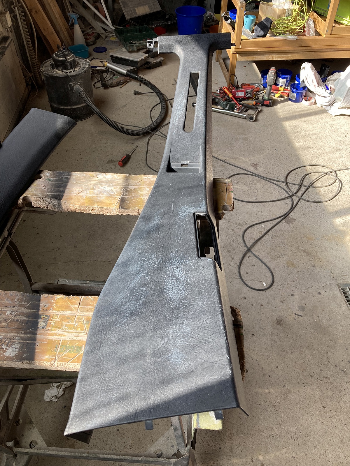

Bedankt voor je reactie. Ben vanochtend verdergegaan, maar dit keer met heet water (niet kokend, maar ergens rond 70 graden) en het werkt. Ik laat het in een grote kuip enkele minuten weken om vervolgens met een schuursponsje de natte delen goed te boenen. En dan wel met de schuurzijde. Het plaklaagje lijkt dan los te komen en daarna de boel met hetzelfde hete water goed afspoelen.
Het mooie van deze methode is dat de structuur niet verdwijnt. Nadeel is dat je de behandelde delen wel zal moeten behandelen met bijv. een plastic paint, omdat het door de schuuractie her en der witachtig uitslaat. De plastic paint is besteld en de volgende stap. Maar voor nu ben ik dik tevreden. En verven moest ik toch al, want bijv. het plasticdeel onder naast de bestuurdersstoel is flink geschuurd.

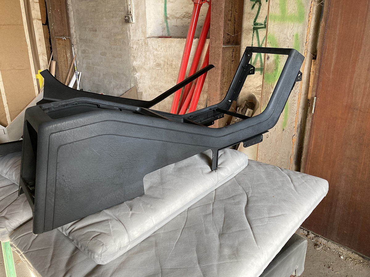

Hier nog ff een foto van wat bewerkte stukken en de situatie in de garage :)

Hmmm, geen soft touch rommel dus. Vandaar dat die alkohol oplossing niet werkte. Ik ga je ammonia tip nog toepassen op de delen van het dashboard die ik later ga demonteren en de middenconsole. Het betreft het op de foto geelomlijnde stuk. Dat plakt echt vreselijk.

Update plaats delict :)
Alle delen die te vies waren om aan te raken inmiddels verwijderd en schoongemaakt met heet water. Ik heb ook ammonia geprobeerd, maar had er minder succes mee. Ik ga ze behandelen met een zwarte plastic spuitverf, maar ben nog altijd aan het wachten op de levering, dus nog even geduld voor het eindresultaat.

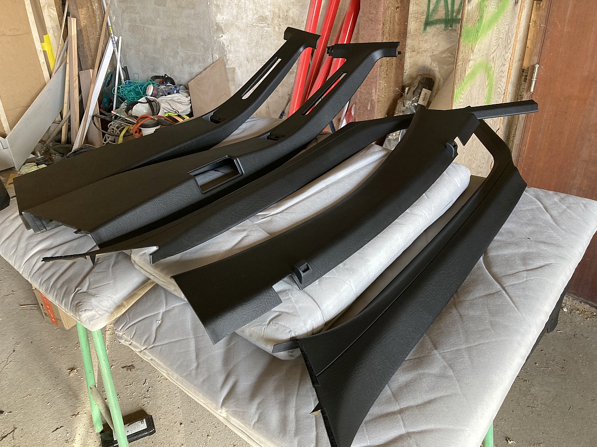

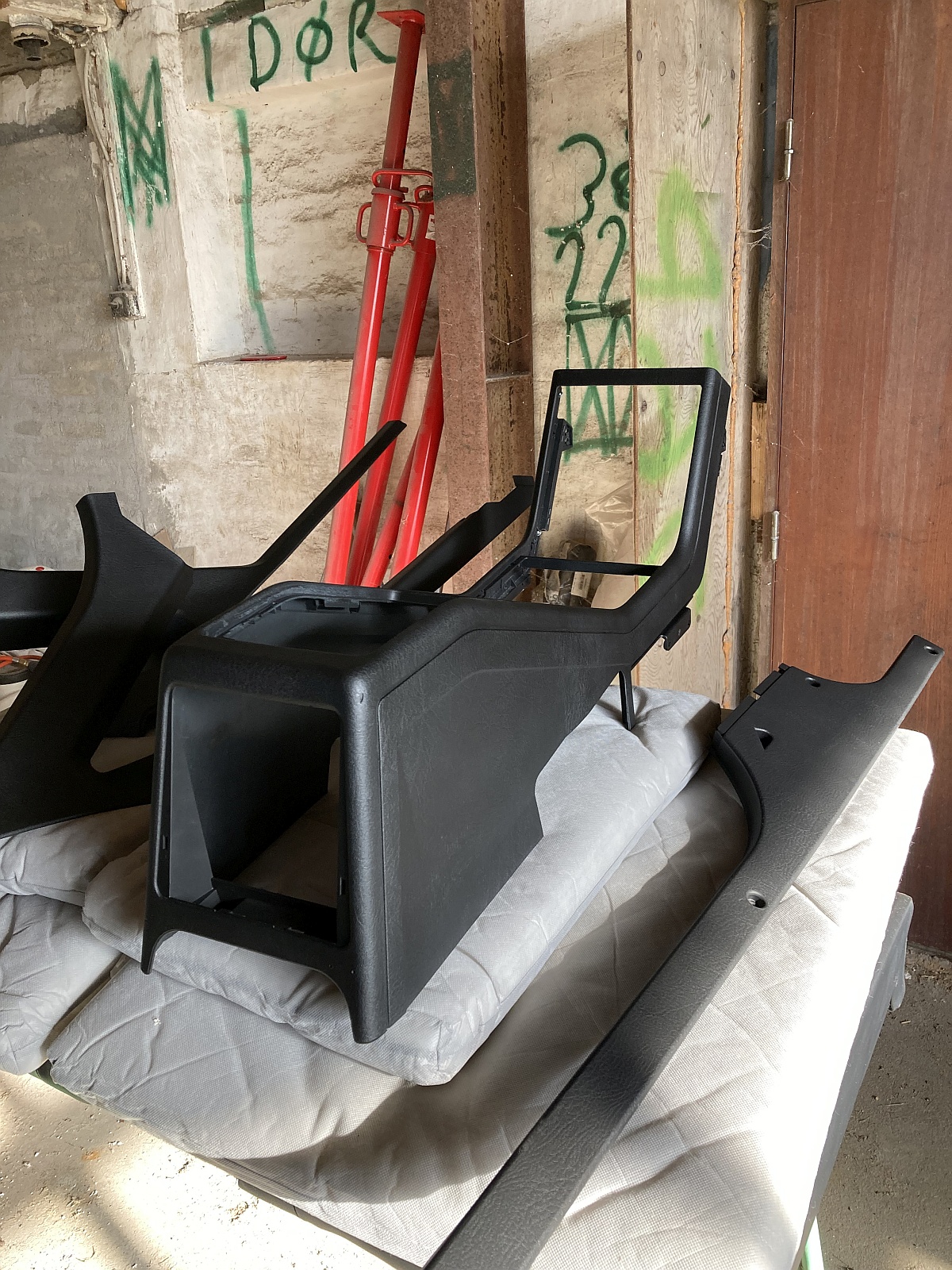

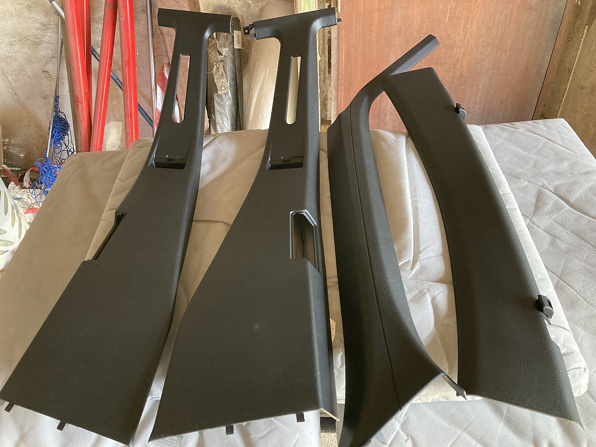

Vandaag zijn de plastic paint spuitbussen binnengekomen en ze zijn inmiddels al leeg ;)
Wat een geweldig resultaat heeft het opgeleverd zonder dat je ziet dat het geverfd is (mooi mat, org. textuur is intact gebleven en de kleur past perfect).
Nou ja, hier zijn de foto's van voor en na de behandeling.
