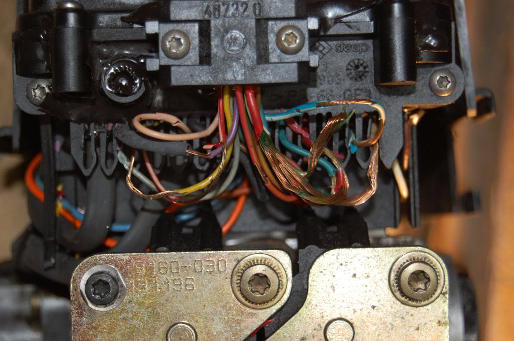

PBrink, maak eens een foto van je blok, kan ik zo zien of het de beruchte Lucas Epic is, die altijd op een gegeven moment gaat tegensputteren of toch de pomp die Jaap bedoelt.

Nieuw jaar nieuwe kansen zullen we maar zeggen. Ja, het is de Lucas EPIC, zie foto en hij lekt:(
Maar...wat betekent de lekkage? Wat is er dan van binnen defect of is het slijtage? Niet zelf repareerbaar? Heb um vandaag gedemonteerd maar nog niet geopend.

Yep, Lucas Epic. En lekken is niegoednie. Meestal de rubbers, maar mijn ervaring is dat er geen enkel revisiebedrijf hieraan begint, omdat het een redelijk ingewikkelde pomp is (combinatie van mechanisch en electrisch).
Je zult dus op zoek moeten naar of een gek die wel (en goed) revisioneert; in dat geval graag even doorgeven, want dan kan ie meer klandizie verwachten. Of naar een vervangende pomp, hetgeen er vaak op neerkomt dat je een oude XM, Xantia 2.1TD, Fiat Ulysses of zo koopt, die een nog goede pomp heeft, maar voor de rest bagger is, waardoor de totaalprijs laag blijft. Pomp kan je dan overzetten op je eigen XM.
Ik heb slechte ervaringen met het kopen van reeds losgekoppelde Lucas Epic pompen, vooral als ze al een tijdje liggen. Dan zijn ze meestal niet meer werkend te krijgen.
