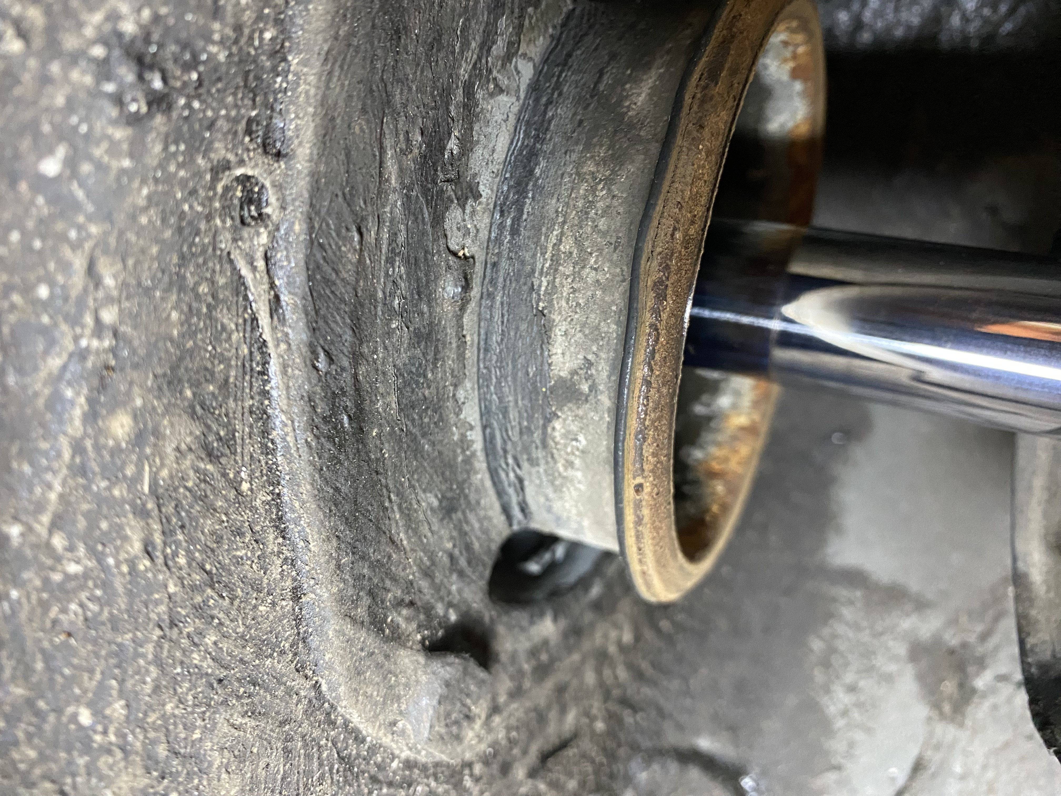

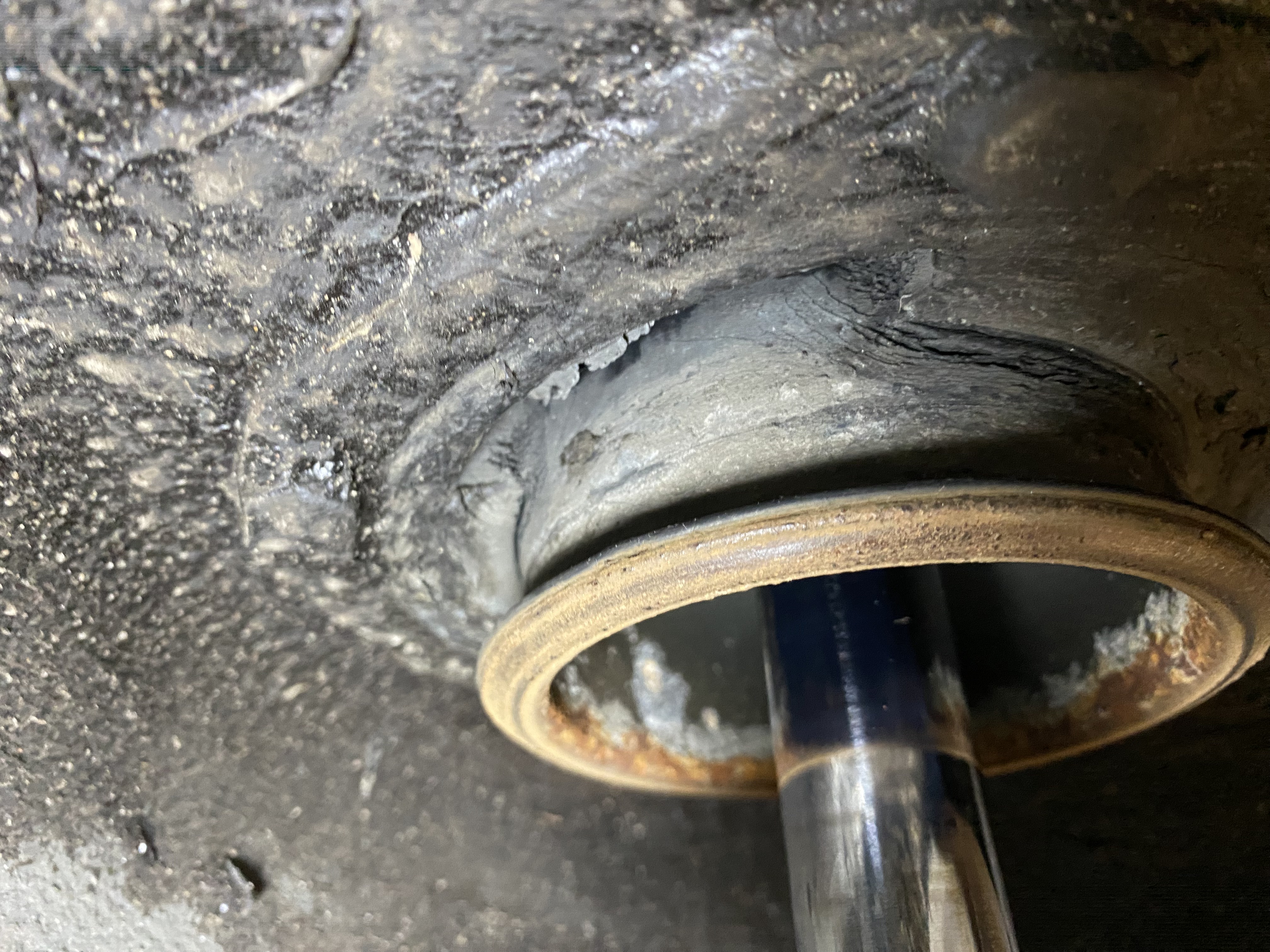

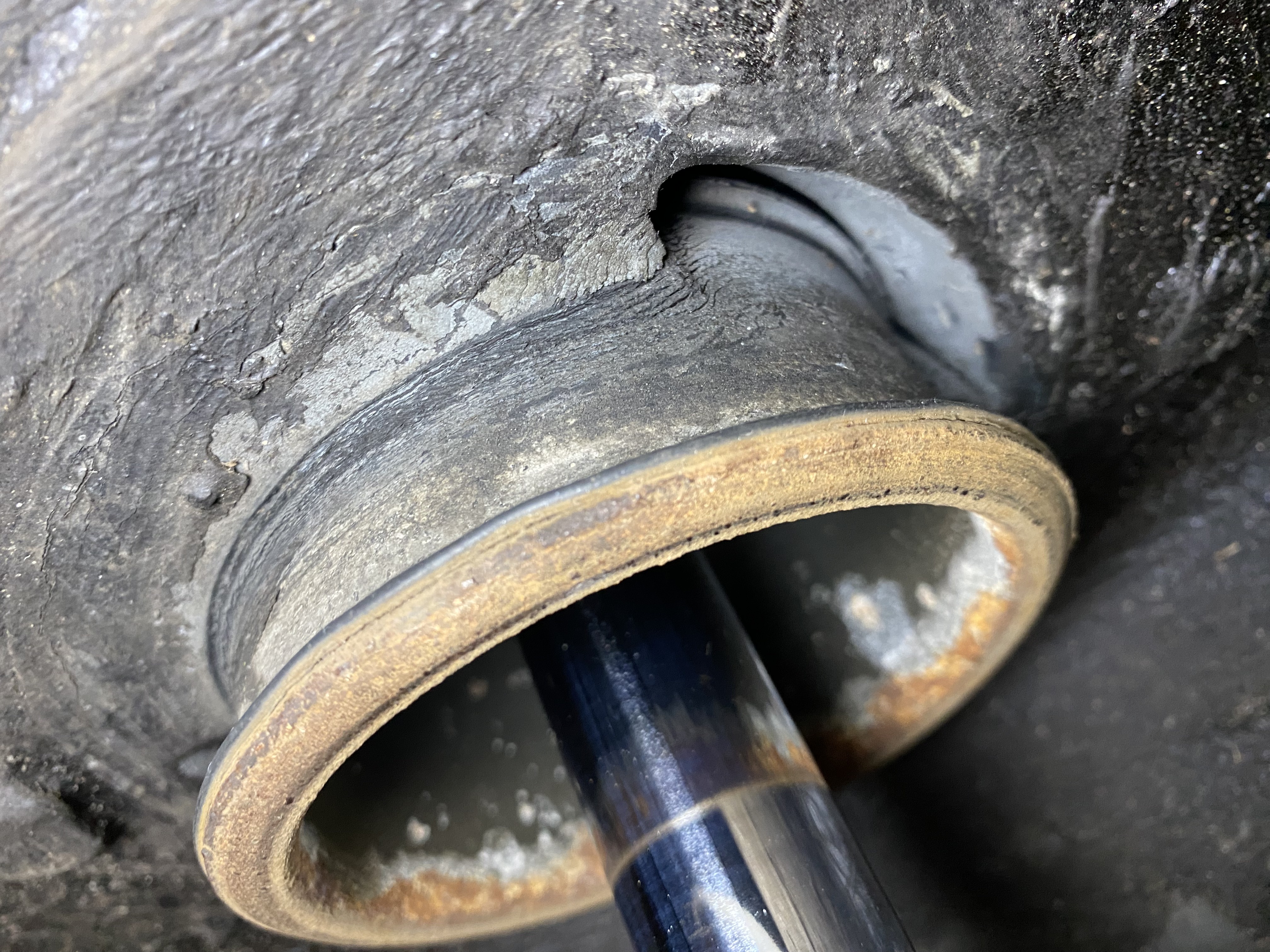

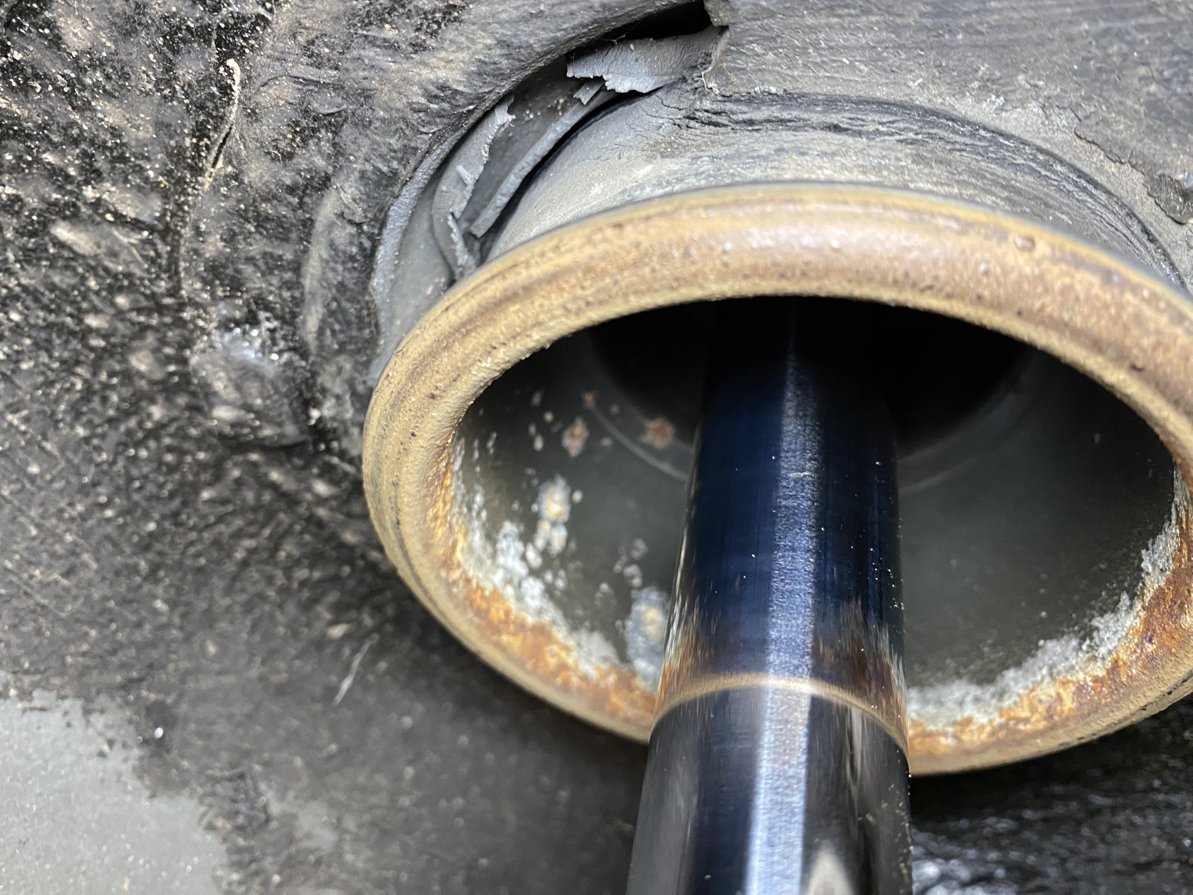

Vandaag de aandrijfashoezen vervangen en gelijk gekelen naar de veerpoot schotels gekeken. ik moet eerlijk zeggen dat ik niet goed kan beoordelen of dit nog goed zit. Ik heb er maar een paar foto's van genomen. Er zitten wel scheurtjes in maar zeker niet door en door. Ik hoop dat er aan de hand van de foto's geoordeeld kan worden of dit wel of niet snor zit. ik heb de schotels nog nooit vervangen.
Met vriendelijke groeten
Ben Bonouvrier
RE: Aandrijfassen vervangen,
Oud en verdroogd, maar nog niet om je zorgen over te maken.
Hoewel ik (niemand denk ik) niet weet hoe hard het achteruit kan gaan. Waarschijnlijk is dit zo'n ding om jaarlijks te blijven bekijken. (Zou ik ook eens moet doen  )
