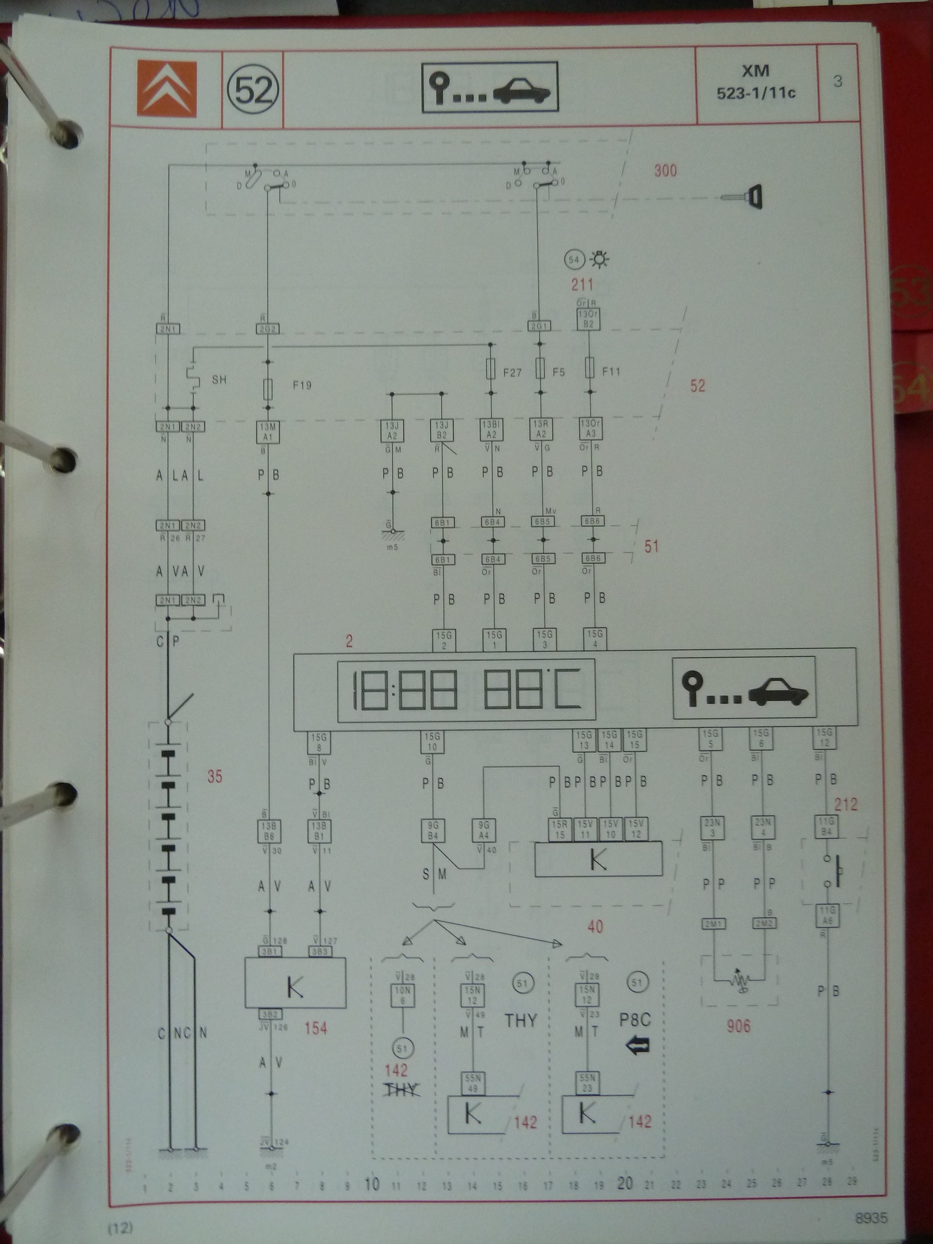

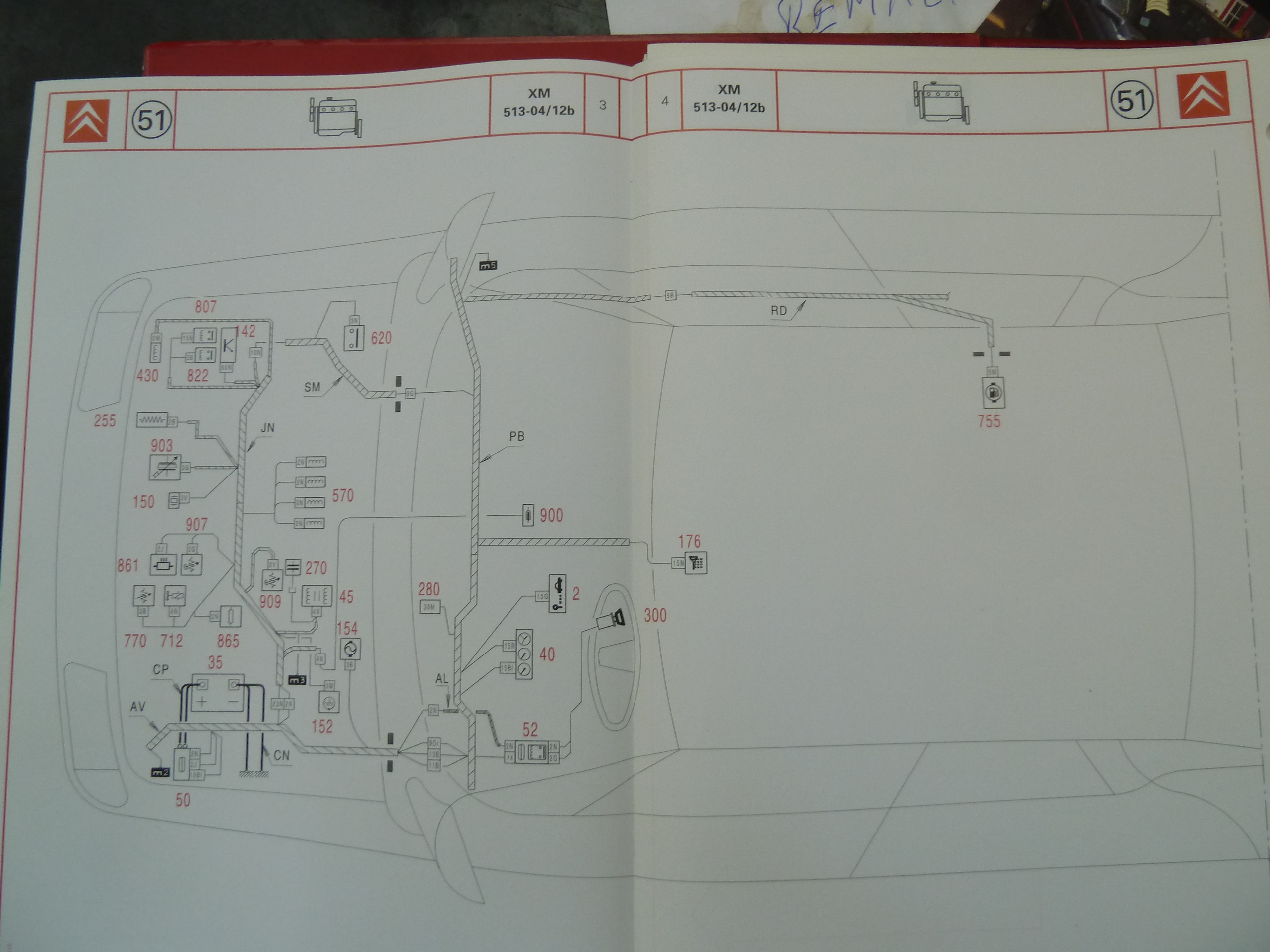

Dus eerst maar wat schema's zodat je je bedrading kan controleren.
Deze hoort bij je motorblok.
2 = Boordcomputer
40 = Tellerbak
154 = Snelheidsopnemer

De grote letters naast de bedrading geeft de code van de draadbundel weer zodat je de positie hiervan op het eerste schema kan opzoeken.
Kleine lettertjes naast de bedrading geeft de kleur van de specifieke ader aan.
Overigens zie ik dat op dit schema niet de massa-pin van de boordcomputer wordt weergegeven,
15G2 Zie schema.

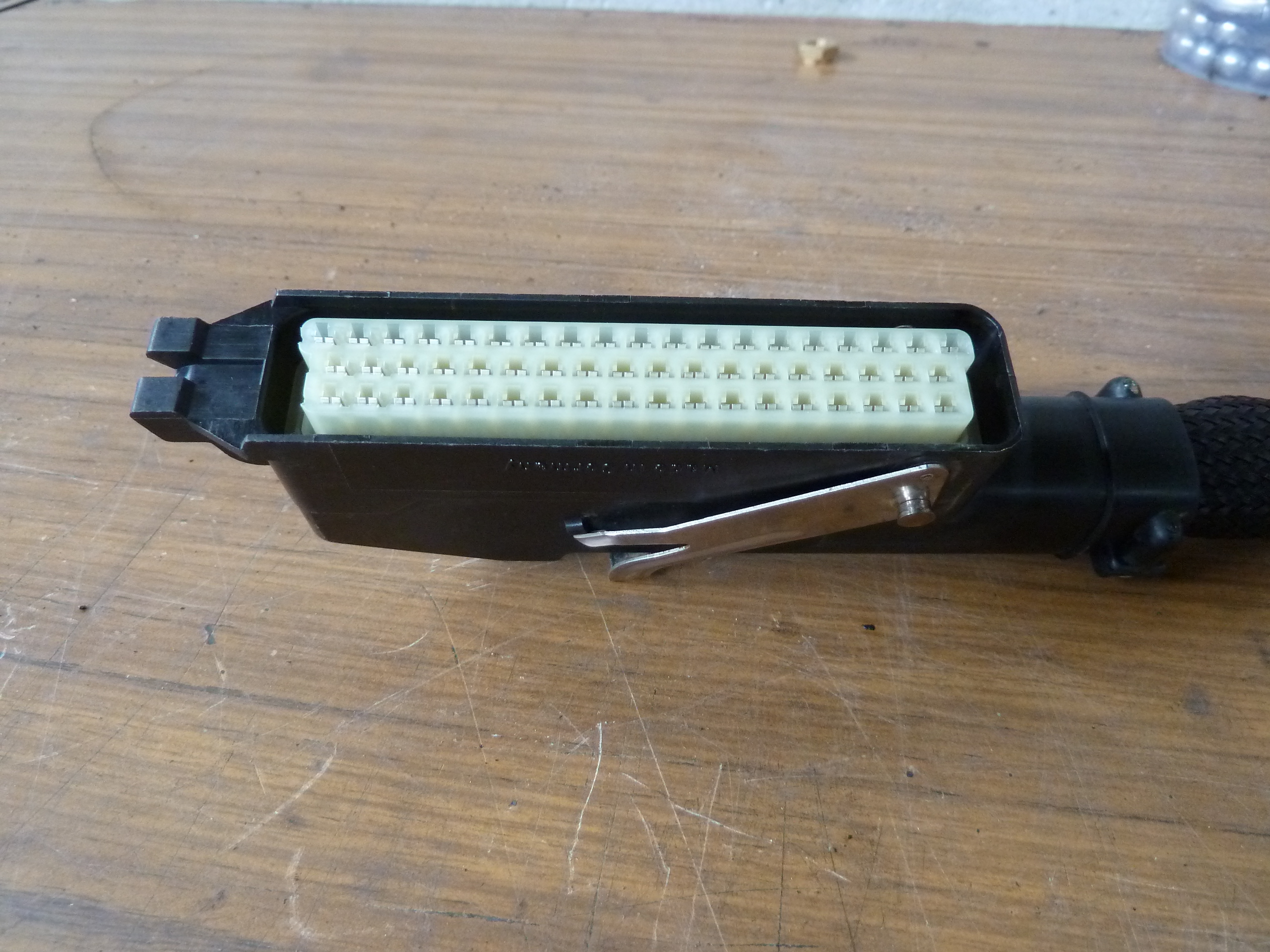

Van de stekker van de motor-ecu weet ik vrij zeker dat er geen nummering op staat. Op een diagnose-hulpstuk dat ik heb wel.
Dus bij deze...
Met de stekker zoals op de foto:
01 ----------------------- 19
20 -------------------- 37
38 -------------------- 55
