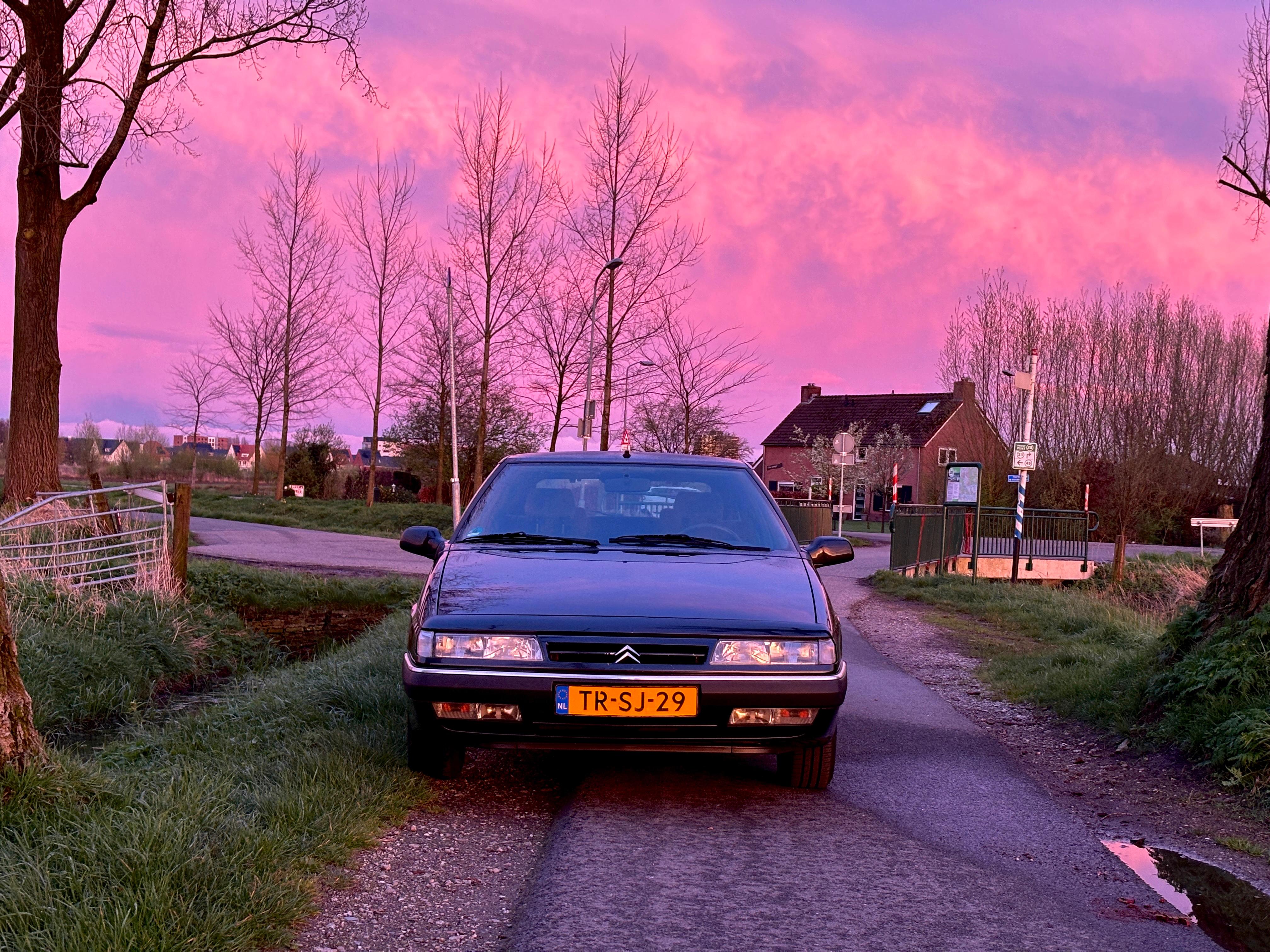

Sinds ik (lees: mijn vader) deze bolide heb overgenomen als echt pa-zoon hobby auto is het nogal stil geweest hier. Nadat ik dit forum toevallig online weer tegenkwam dacht ik dat het misschien toch wel leuk is om een update te geven voor de liefhebbers (Jeroen?). Vandaar dat ik even snel een account heb aangemaakt voor dit forum en in de pen ben gekropen.
De teller staat nu op ruim 275.000, die gelukkig geen enkele keer heeft gehaperd in ons bezit ;). Niet méga veel kilometers dus, maar toch al zeker wat mooie tochten gemaakt. En, heel erg blij en tevreden met hoe die (of moet ik 'ze' zeggen) rijdt. We hebben gelukkig een adresje voor goed en aangenaamd geprijsd onderhoud, maar we hebben nog geen enkele keer langs de weg gestaan of een groot probleem gehad.
Dat neemt natuurlijk niet weg dat er wel wat aan gedaan is, het lijstje:
