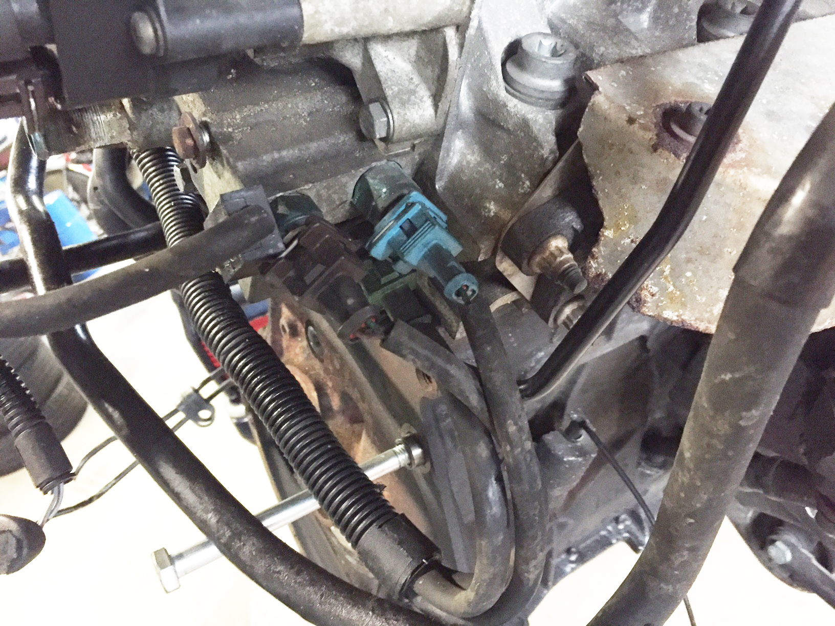

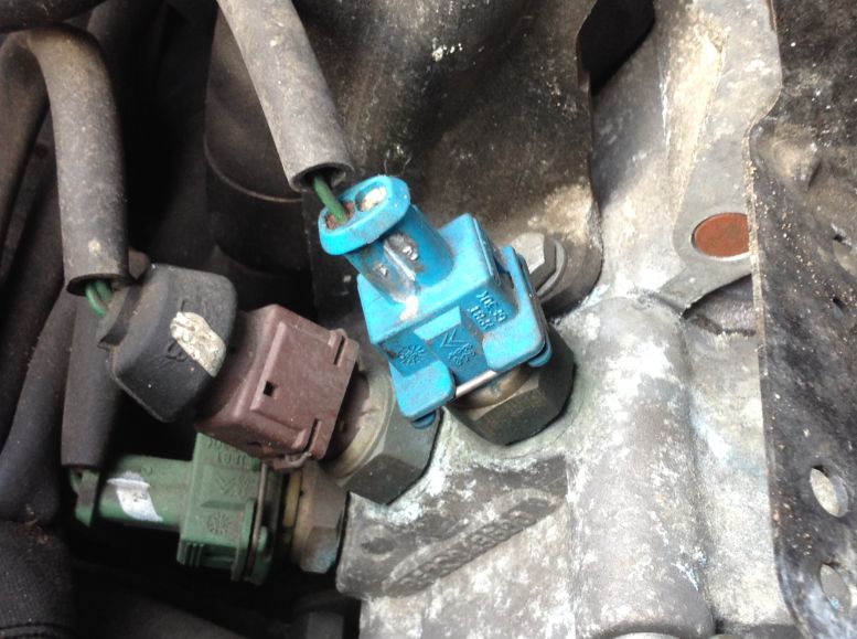

Gisteren merkte ik op dat de XM na een koude start al snel vrij laag stationair toeren ging draaien (ca. 1000). Al op de oprit sloeg ze af al na 5 meter achteruit rijden.
Na het evenement van vorige week had ik ook al last van uitval gehad nota bene op 500 meter van garage Hydraulique. Toen boel opn temperatuur was geen problemen meer gehad.
Accu doorgemeten 12.2 Volt in stilstand en bij draaien van de motor 14.3 Volt. Dus dynamo en accu geen issue.
Wel zag ik een andere (zeer waarschijnlijke) verdachte. Ik zag een sensor met maar 1 kabeltje erin (en die andere kabel ziet er ook al niet erg lekker uit). Kan me voorstellen dat als deze de input vorm voor bijv. de stappenmotor het misgaat.
Is deze voor de koelvloeistoftemperatuur? Ken iemand het effect van een niet aangesloten sensor?
Belangrijkste vraag: waar kan ik zo'n connector vinden ter vervanging?
Dit is de mijne en volgens mijn monteur Sytze hoort dat enkele kabeltje zo Eric. Je zou de stekker wel even kunnen lostrekken en schoonmaken.

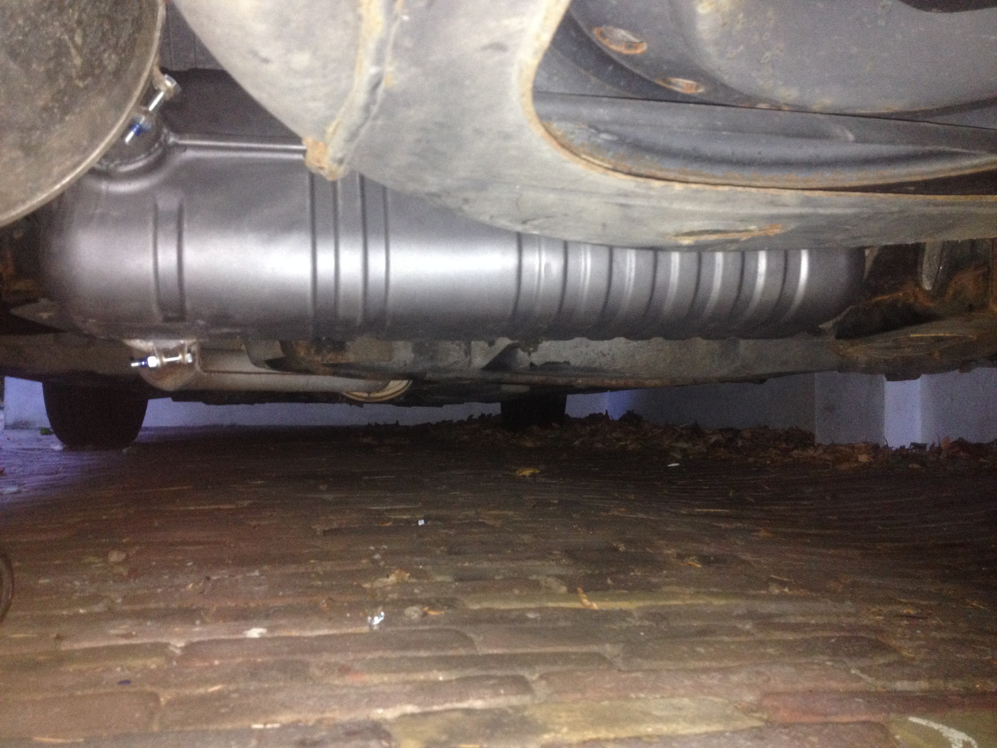

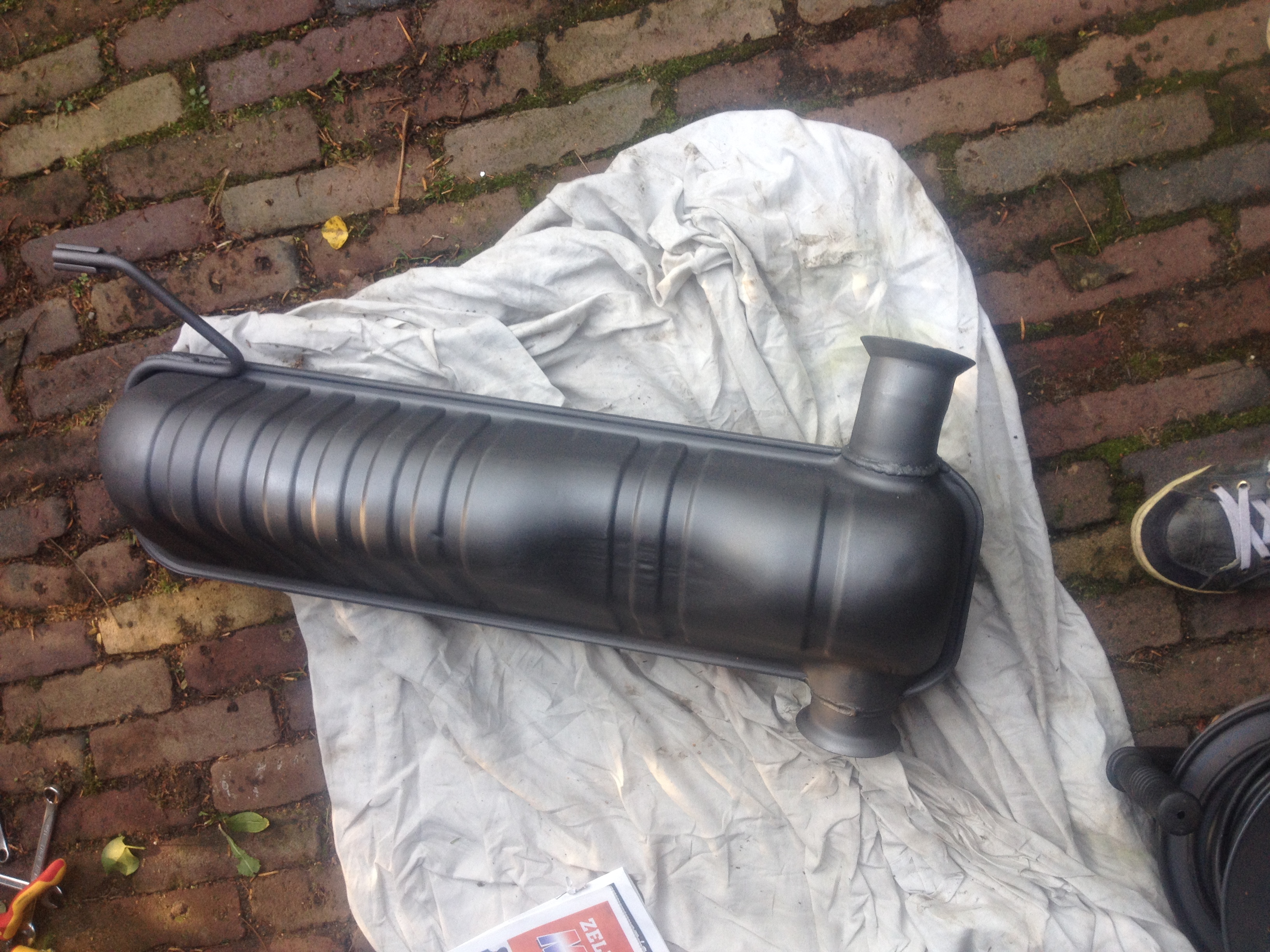

Vorig weekend het gat in één van de flensen van de middendemper aangepakt. De middendemper bleek intern ook geheel rot. Nieuwe demper in de hittebestendige lak gezet en ik moet zeggen dat het er wel behoorlijk van opknapt.
Ook het schilt opgeknapt dat boven de middendemper zit. Deze was één zijde ook aardig door roest aangetast, maar nog goed te redden.
