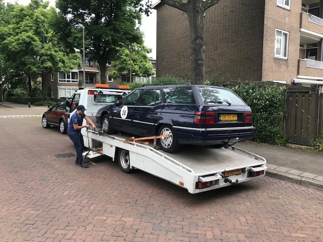

En daar ging de break op transport naar zijn/haar nieuwe onderkomen. Al mijn spullen zijn verhuisd naar de nieuwe plek. Ik wil dat eerst verder opruimen en inruimen voor ik aan de slag ga.

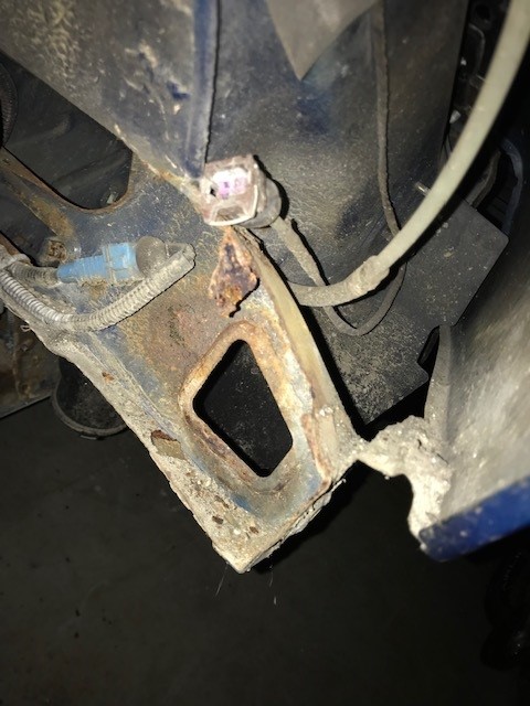

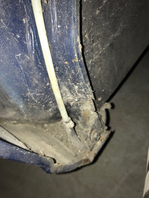

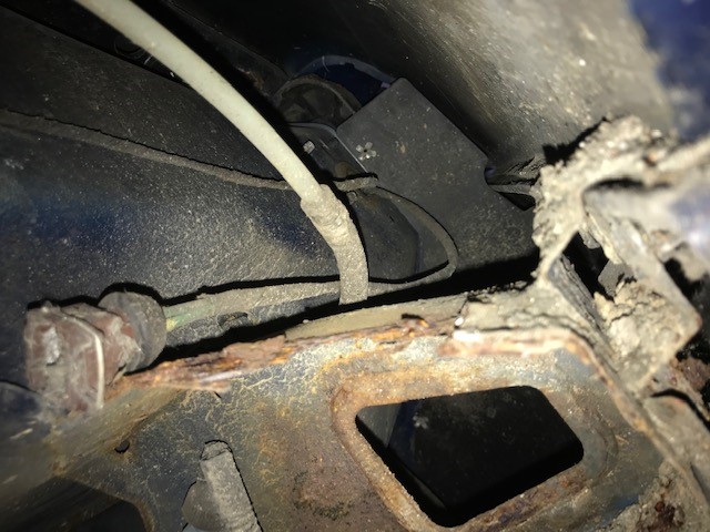

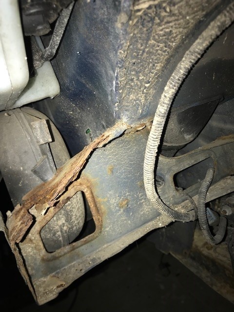

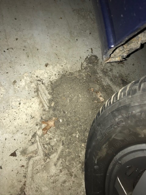

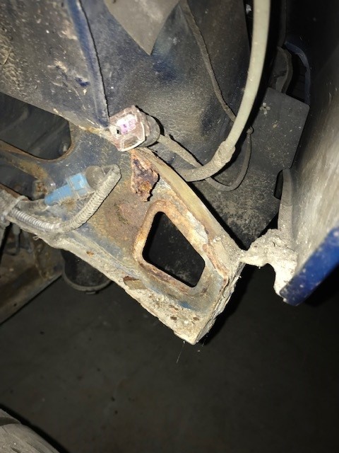

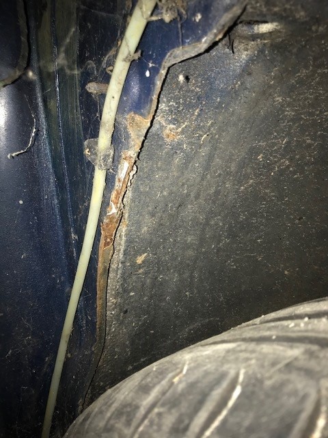

Het was weer even rustig hier. Maar ik ben begonnen met het deels uit elkaar halen van de break. Ik heb lang getwijfeld wat ik zou gaan doen. Volledig kaal maken, laten spuiten (eventueel in een andere kleur) en opnieuw opbouwen. Of alleen lassen waar nodig, delen die niet mooi zijn laten spuiten en dan weer de weg op. Ik ga uiteindelijk voor de laatste optie. Ik ben begonnen met demontage van de gril en de deurstrips. Voor dat laatste was het nodig om de deur platen los te halen. Gelukkig kende ik nog alle plekjes waar de torxen zitten. Voor heb ik voor het eerst het binnenscherm verwijderd. Er lag best een laag zand/modder achter het voorwiel. Dat al voor een groot deel weggehaald. Ik vond de hoeveelheid roest nog wel meevallen. Ook kon ik alvast een blik werpen op de bumpersteun. Die is voor een deel aangetast door roest. Het viel me nog niet echt tegen. Hieronder wat plaatjes.
Tot slot heb ik een begin gemaakt met het demonteren van het hemeltje. De bekleding hangt als een slappe vaatdoek naar beneden.
De volgende keer wil ik verder gaan met het demonteren van de bumpers voor en achter. Achter heb ik nog nooit losgemaakt. Ben benieuwd of dat gaat lukken.

Dat stelt qua roest niet zoveel voor inderdaad. Bij breaks kun je nog wel eens roest verwachten rond de achterwielen. Die lijken bij Heuliez daar iets minder goed beschermd te zijn.
XM's zijn verder eigenlijk heel voorspelbare wagens met bijna altijd dezelfde ouderdomskwaaltjes.

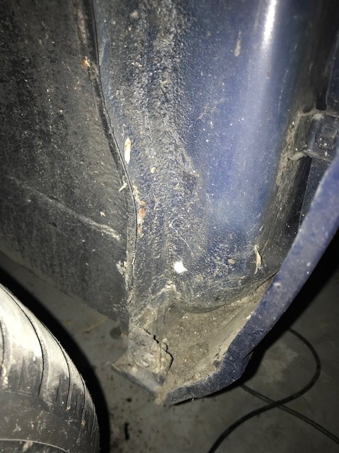

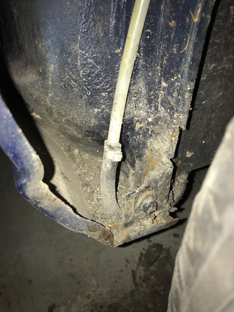

Nu ligt de hele voorbumper eraf. En ook begonnen met demontage van de bumper. Maar daarvoor heb ik wel WD40 nodig. De bout wilde niet goed los. Heeft iemand ervaring met het demonteren van de dakhemel? Is er een beschrijving voor hoe je dat het beste kunt aanpakken?
En verder nog wat foto's:
