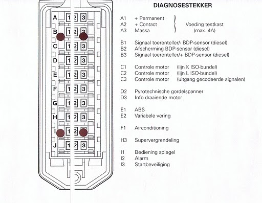

Ik zal het wel niet goed zien maar ik heb dus een bruine diagnose stekker en nu wil ik eigenlijk ff een tekening zien waar en op welk pinnetje ik de stekker van malle pietje moet zetten, ik zie niks daaronder

Gekeken met lampje , en ik heb echt geen slechte ogen, ik zie het niet, wel jammer want nu kan ik hem nog niet resetten.
Er is toch wel iemand hier die weet welk pinnetje je hebben moet ?

Heb je hier wat aan?
http://rammstein.dfmk.hu/~phoenix/XMCD1/xmfiles/diags.pdf

Thanks ga nu nog eens kijken
RE: Diagnose stekker
Als het goed is is hij nu gereset, er volgt geen code meer , ff rijden kijken of het anders is nu
