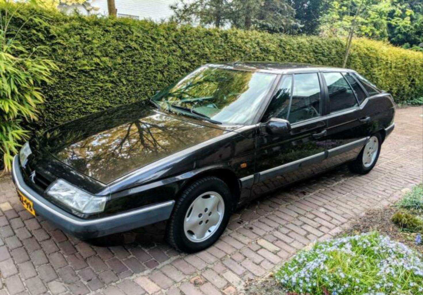

Chique wagen Finley! Lekker ook met een automaatbak.
Persoonlijk zou ik die voorbumper weer wat donkerder maken. Die is wat flets. Bij een zwarte wagen zou ik die ook zo zwart mogelijk maken.

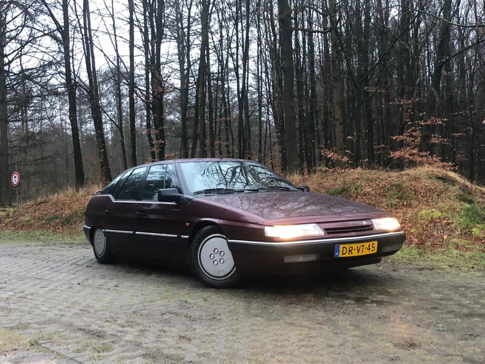

Dit is mijn XM
