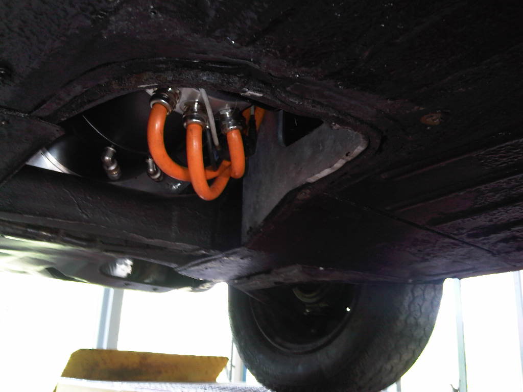

Ook dit is mogelijk deze DS krijgt een nieuw hart !!
Er zijn dus meer mensen die hier in durven te investeren. Bemoedigend en zo blijven deze prachtige modellen in de (verre/nabije) toekomst ook nog buiten het museum te bewonderen .Ik kijk er naar uit om het zelf op te gaan pakken (wellicht in teamverband) met een XM. Eerst even in de VUT zien te komen

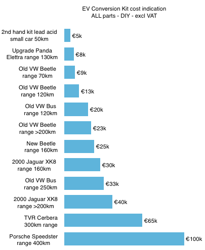

Afgelopen zaterdag bij Wheeler Dealers werd inderdaad een Maserati omgebouwd naar een nieuwe electrische motor. Naar aanleiding daarvan ben ik ook even gaan onderzoeken wat dat zou gaan kosten voor een XM en vond ter indicatie onderstaand lijstje bij Rebbl.com

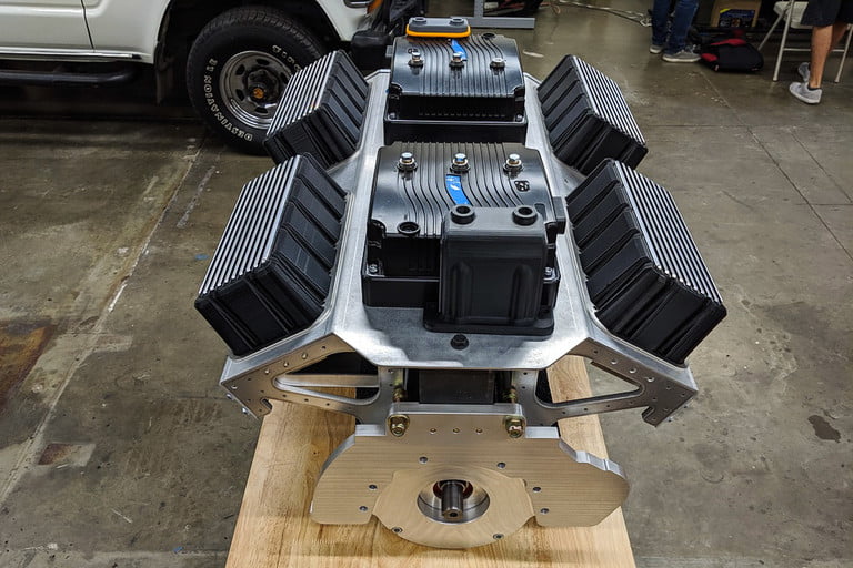

Ik begin met de BX maar blijf dromen dat mijn XM ook ooit aan de beurt komt. Dit is een leuke: https://www.digitaltrends.com/cars/electric-crate-motor/.

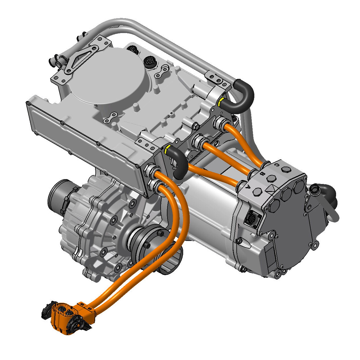

Update:het heeft heel wat voetenin de aarde gehad voordat ik de BX in Nederland had en kon importeren. Maar uiteindelijk heb ik kunnen starten met het project. Er komt een motor in uit een Nissan Leaf (alle benodigde onderdelen, met uitzondering van de battery packs, heb ik in huis).
