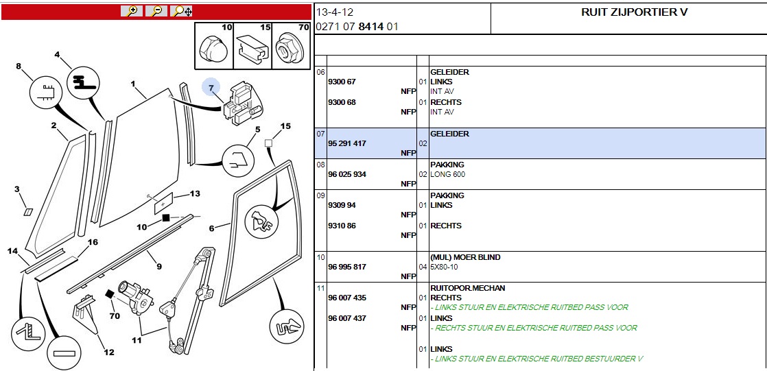

Wat Frank (Veen) bedoelt is het geleideblokje in de achterrand van de ruit (de rand ter hoogte van de B-stijl). Deze zorgt ervoor dat de ruit niet uit die rand valt bij het openen. Als dat blokje niet meer vastzit (in de ruit of in de deur) kantelt de ruit (bestuurderskant, van binnenuit gezien) met de klok mee bij het openen en wordt het gaatje waar het blokje in hoort te zitten inderdaad zichtbaar.
Als je het blokje kunt terugvinden en het is intact, moet je de ruit helemaal neerlaten en dan van binnenuit gaan prutsen om het weer op de ruit te krijgen en vervolgens weer in de geleiding van de deur.
Kleine, soepele handen zijn aanbevolen. Succes!

Dat is inderdaad wat ik bedoelde. Zit het gaatje boven in het raam bij de B-stijl en is het ca 2 of 3 mm groot? Dan is het geleideblokje weg.
Of zit het onderaan in het midden en is het ca 1 cm ?  (volgens mij wordt dit gat nooit zichtbaar maar goed, ik vraag het toch maar ff )

Okee, dank. Inderdaad het kleine gaatje bij de stijl zichtbaar.
Dus de hele binnenkant open zie te maken en hopen dat het blokje onderin de deur ligt? Of ergens langs de weg ligt.....Zo'n blokje is nog verkrijgbaar denken jullie?
Mooi als er ergens een filmpje of foto instructie is van demonteren paneel en raam systeem. Wie kan dit aangeven?
