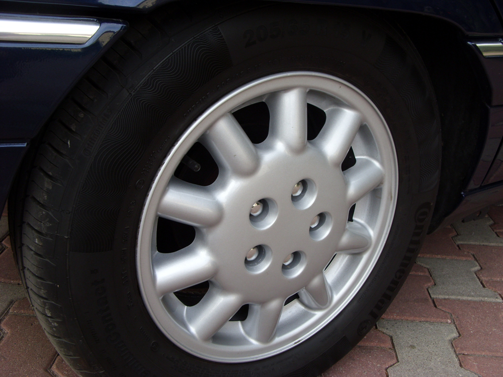

Hallo XM'ers,
Ik zoek voor mijn auto nog een set Etoile velgen. Nou heb ik een set op het oog, maar wil eerst even zeker weten of dat past op mijn auto. Mijn XM heeft organr. 7863 en is dus van modeljaar 1999. Op de 'evolution' pagina lees ik dit:
Modeljaar 1999: (...) Velgtype Etoile (de gegolfde velg) wordt voortaan gefabriceerd zonder losse dop in het velghart. De lengte van de schroefdraad (onder de kop) van de wielbouten wijzigt van 46 mm in 42 mm. De schroefdraad in de velg zelf is dus ook gewijzigd.
De aangeboden set heeft naafdoppen en is dus van voor mijn modeljaar. Heeft wel op verschillende XM's gezeten al, maar allemaal van voor modeljaar '99. Nou is mijn vraag eigenlijk of de schroefdraad in de naaf (dus op de auto) ook gewijzigd is per modeljaar 1999, of dat beide Etoile-types passen, zolang ik er maar de juiste boutlengte bij zoek (dus 46 mm in dit geval).
Hoop dat jullie me kunnen helpen.
Groet,
Jeroen
Schroefdraad/naaf is gelijk, het is puur de lengte van de wielbouten die anders is (en de velg dus) maar ze passen dus prima.

Die met een naafgat zijn wel fijner als je een band moet laten wisselen. Anders kun je alleen maar terecht bij een garage waar ze een speciaal opzetstuk hebben voor dit type gesloten velgen van Citroën en Peugeot.

Vorige week net gemonteerd, velgen deze winter opgeknapt en onder mijn '99-er Xm gezet, met naafdopjes. Overigens, in het magazijn liggen ook nog twee sets, een goede set om op te knappen en een set die zo gemonteerd kan worden.

Bedankt voor alle reacties. Ik ga de aangeboden set kopen. Daar zitten geen bouten bij trouwens, dus ik moet nog op zoek naar 20 bouten met 46 mm schroefdraad. Zijn die nog nieuw te koop (dealer, of online ergens)?

Die van mij komen nieuw bij de dealer vandaan, ooit gekocht en gebruikt op mijn andere Xm maar verborgen achter een deksel. In het magazijn liggen er ook nog genoeg om een set velgen te monteren, moet je alleen even mooi maken met brillo of zo. Let wel op dat je voor je reservewiel, als die van staal is, een set reservebouten met een conische zitting bij je hebt anders sta je te kijken bij een lekke band. Gewoon 5 stuks in een plastic zakje bij je krik leggen.
