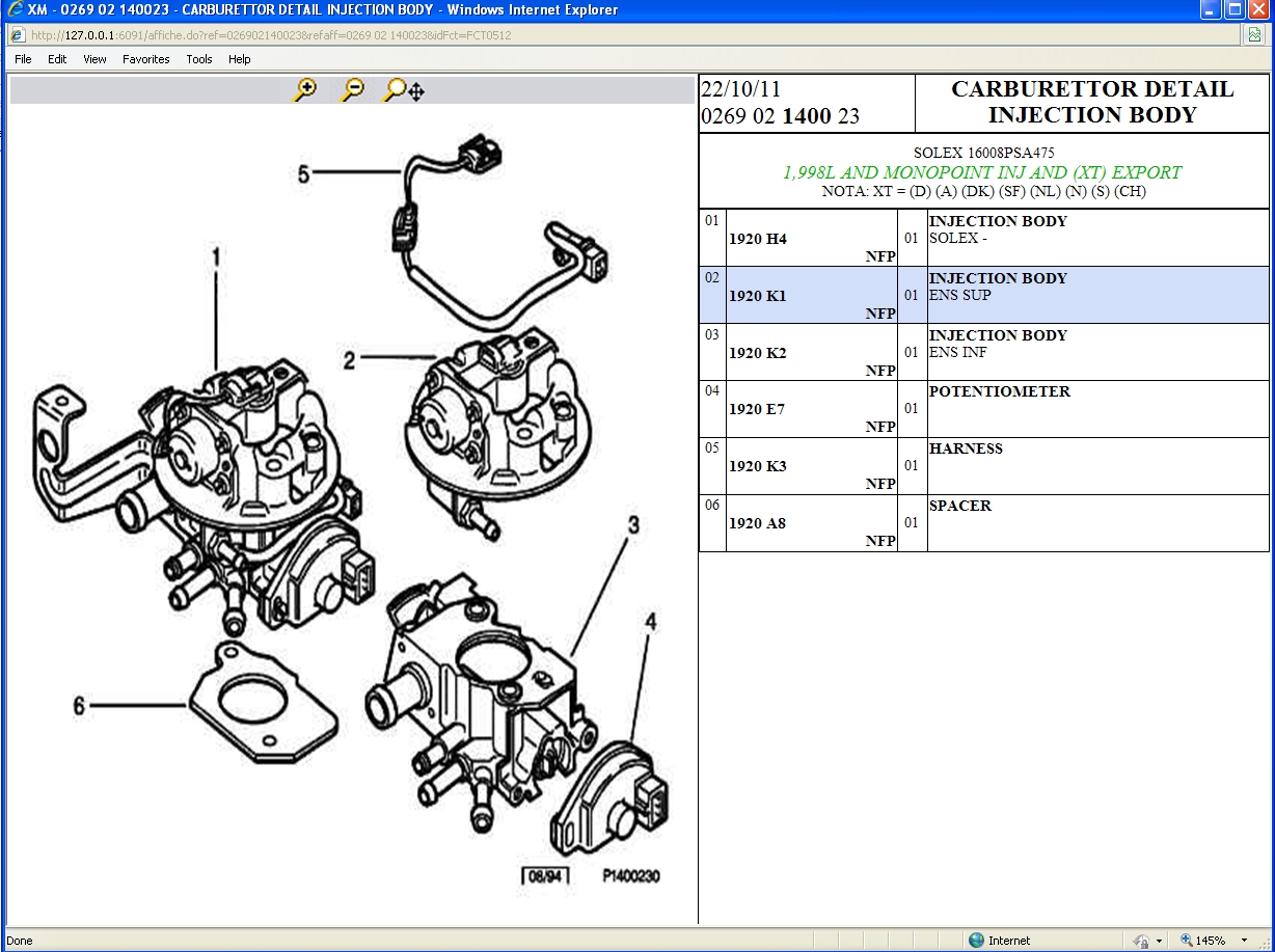

Is deze nog nieuw te bestellen denk je?
Ik heb er afgelopen zaterdag 1 binnengekregen van Jan van Gompel, maar die injector zit helaas ook vast....
Hij had er bij staan, als onderdeelnummer: 1920.H4 - ik vermoed wel dat dit het complete monohuis incl. injector is, maar heb geen idee hoe ik aan onderdeelnummers kom???

RE: Gevraagd: injector voor Monopoint 2.0i - 1990
Dit is wat ik kan vinden in servicebox, voor zover ik kan zien is de monopoint in een beperkt aantal landen geleverd.
En werd alleen het complete injectiehuis als onderdeel geleverd. Wat je zou kunnen doen is de injector een paar dagen in een bakje met injector reiniger laten weken en dan ultrasoon te laten reinigen.
