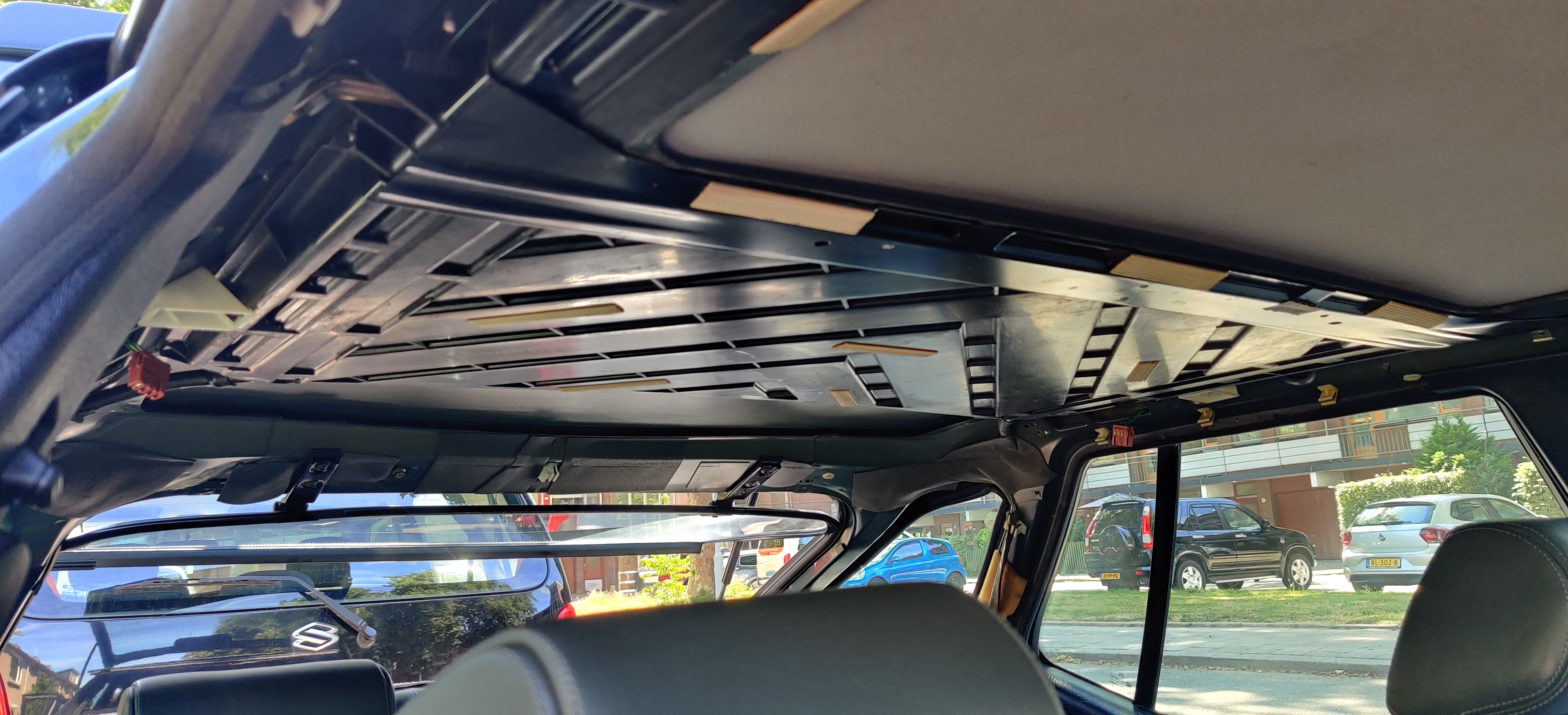

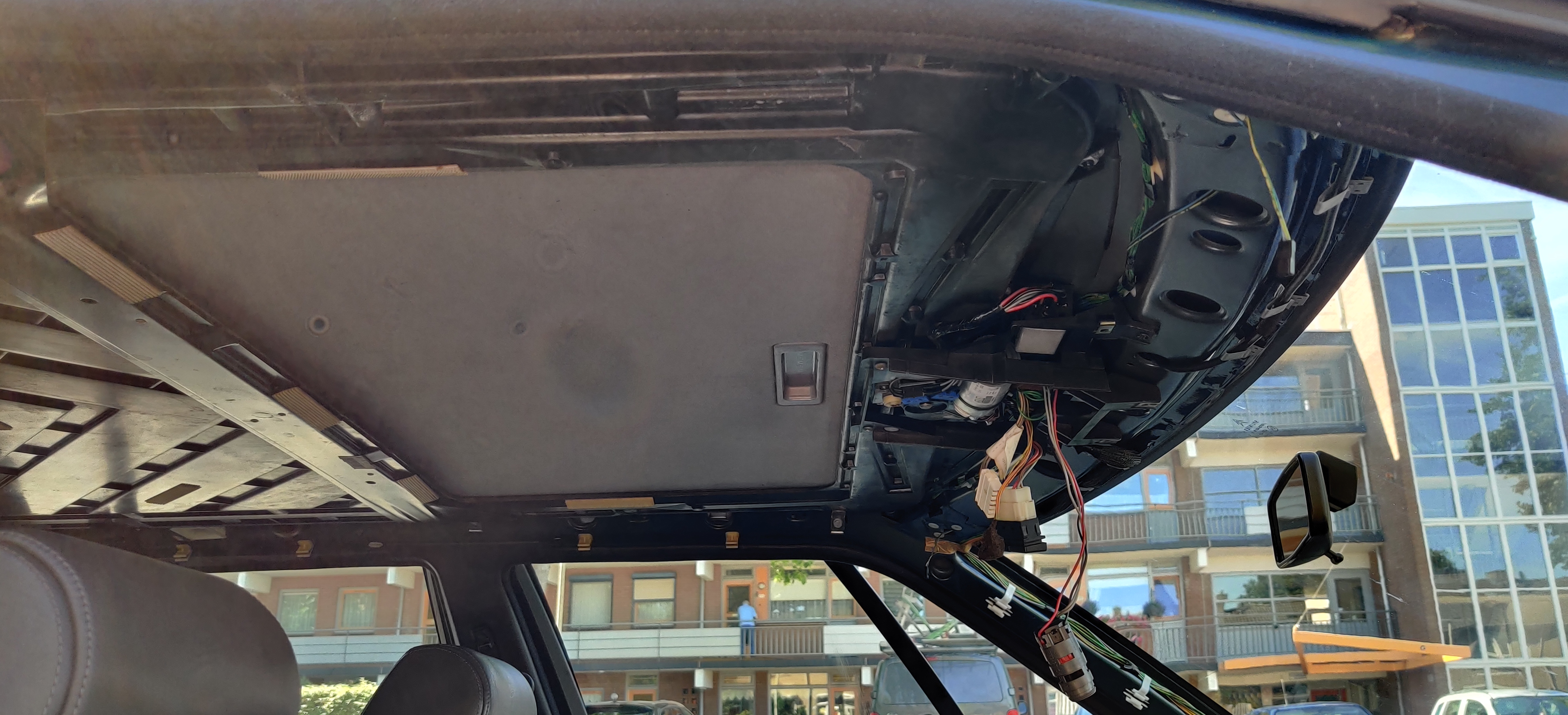

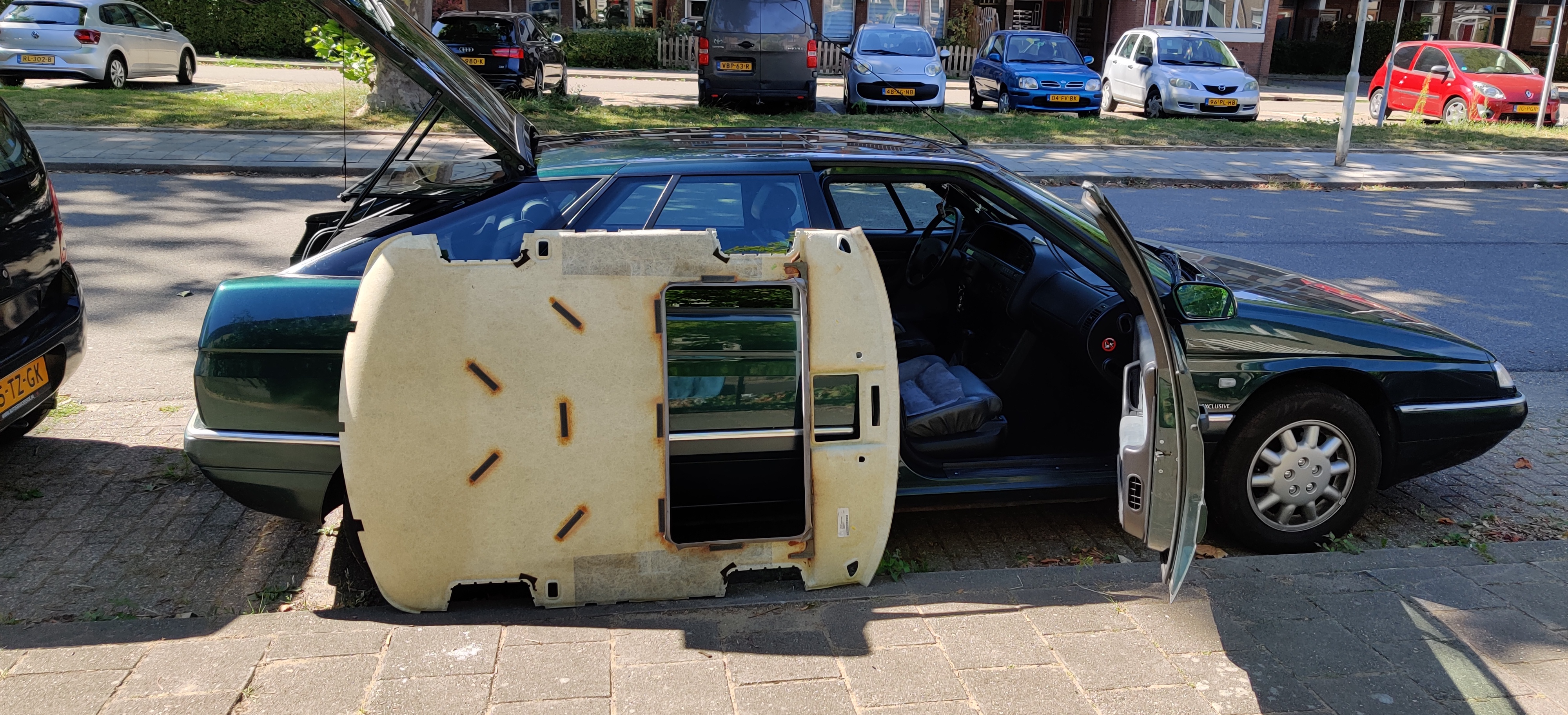

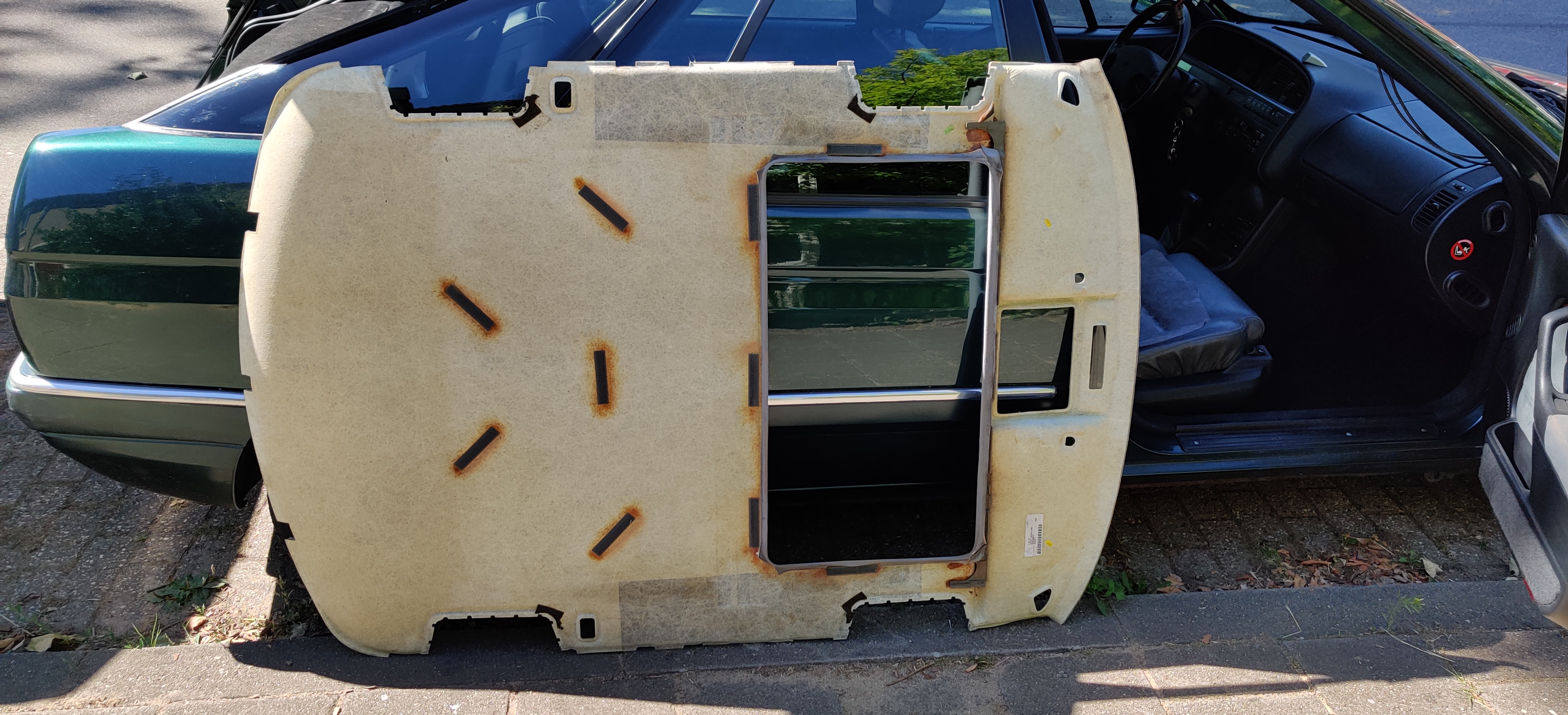

Toevallig van de week bezig geweest met de hemel i.v.m. vermoedelijke lekkage van het dakraam.
Hemeltje schoongemaakt met interieurcleaner en oma's ossengalzeep.
Hopelijk heb je wat aan de foto's, bij eruithalen een houten spatel van t fornuis gepakt om de klittenband strips los te wurmen.
Deze strips zijn blijkbaar best duurzaam....bij terugplaatsen bleken ze nog aardig veel "kleefkracht" te hebben.
