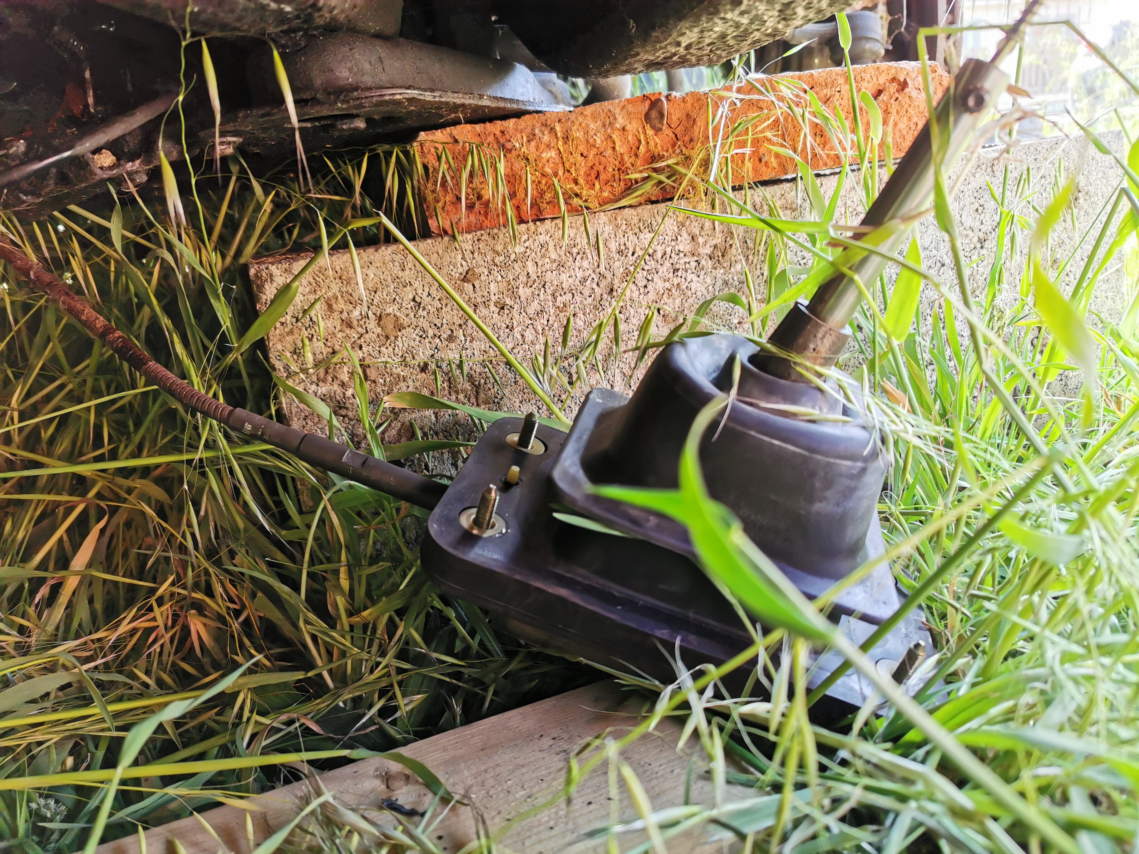

Ben aan het proberen de pook van een automaat te verwijderen. Ben erachter gekomen dat je daarvoor de uitlaat en hitteschild moest démonteren en inderdaad komt er nadien vlotjes uit.
Doch, hoe koppel je de kabel af?
AccroCitroën
afbeelding van AccroCitroën

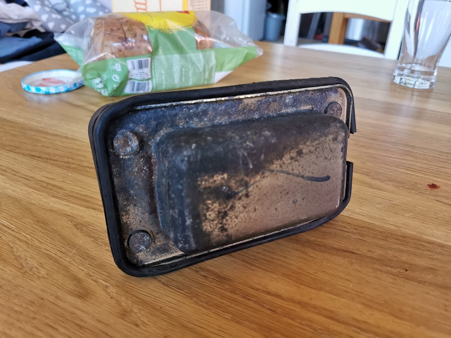

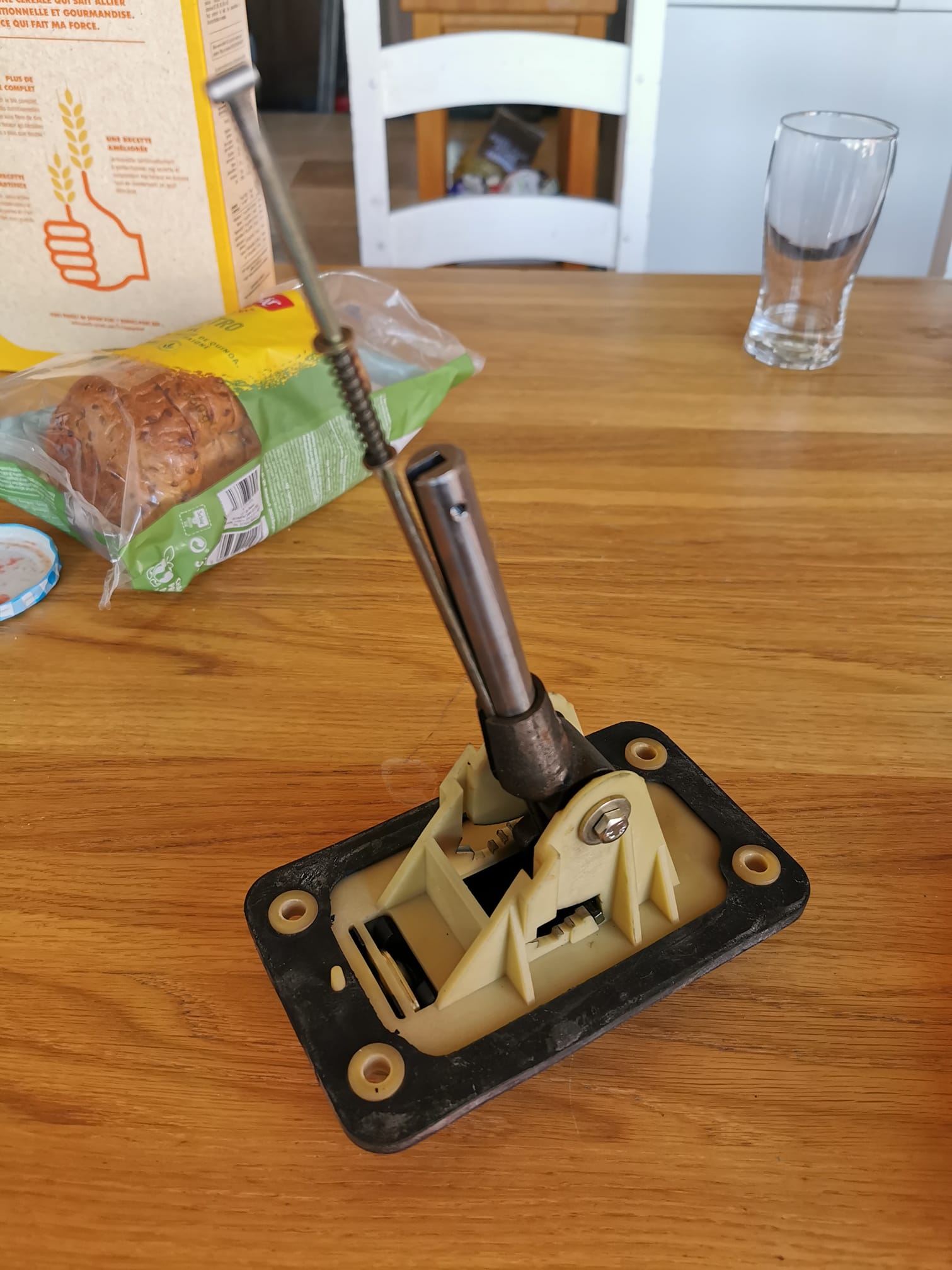

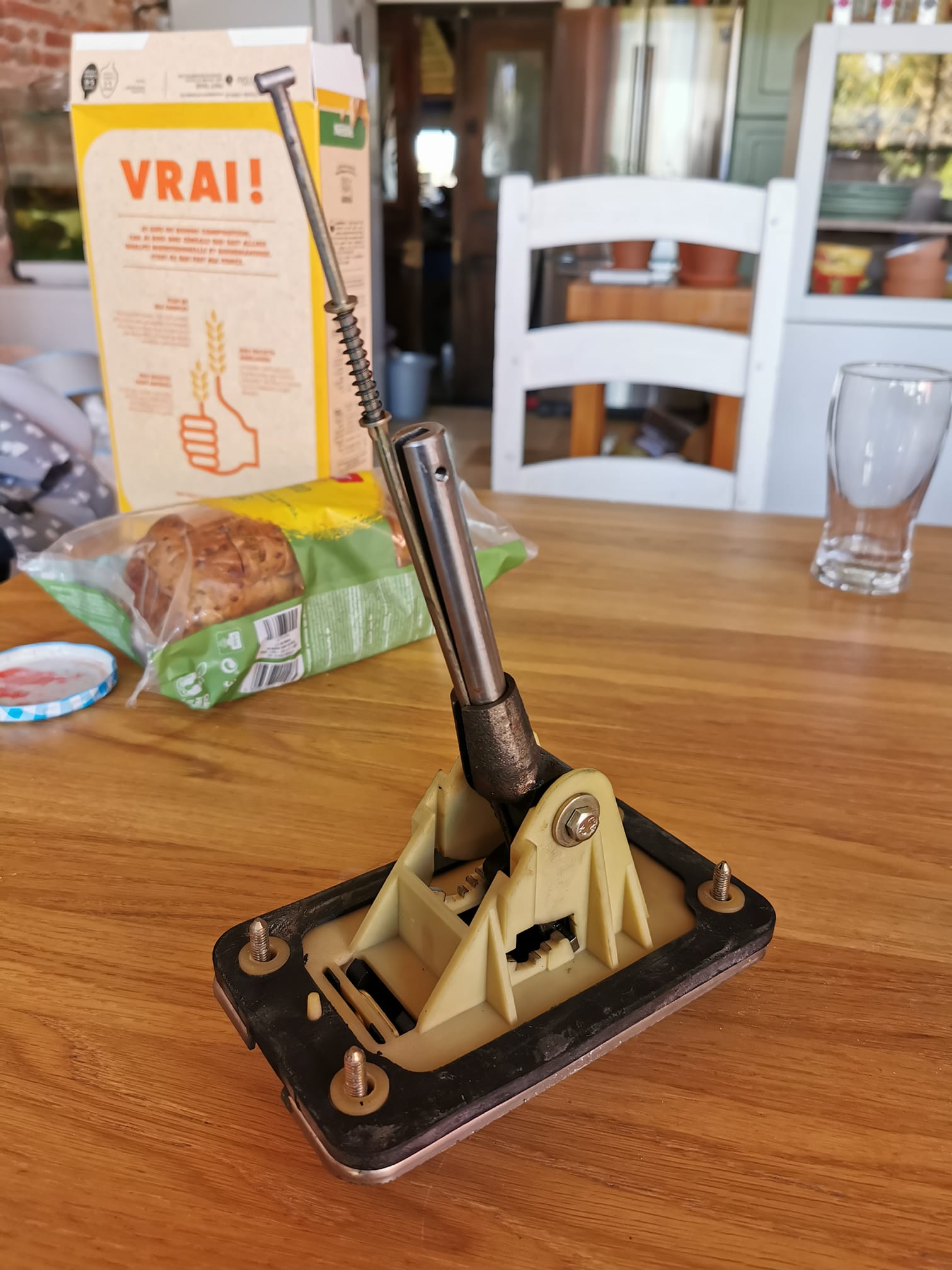

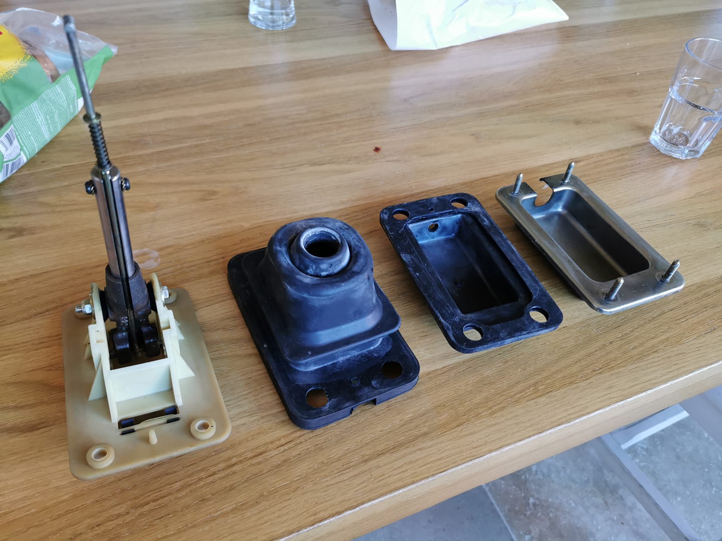

Om even zelf een antwoord te geven op mijn vraag, kan natuurlijk steeds voor iemand anders dienen:
1. Om de pook te demonteren moet je eerst binnenin het garnituur verwijderen. daaronder zitten 4 boutjes die los moeten.
2. Daarna onder de auto de uitlaat demonteren (catalysator niet nodig)
3. hitteschild hangt met 4 vijsjes vast. 2 bij de middendemper, 2 bij de catalysator
4. eens de pook uit de auto is, onderaan het rubber op de hoekjes omplooien en het rubber langs de bovenkant (pook) verwijderen. Kan wat plakken door de druk/ouderdom
5.Metalen bakje met de bouten verwijderen
6. 2e rubberen stukje via de onderkant verwijderen om aan de kogellager te komen.
6. Daarna is het ff kwestie om de 3 boutjes los te draaien die de kabel aanspannen/op de juiste plaats houden.
Was dus eigenlijk een klusje van niks... maar je moet het maar weten.
RE: Info en reparatie 4HP18
Soms ben je zelf de eerste die iets demonteerd en/of de eerste die dit op ons forum vastlegt met foto's.
Top! Nu weet ik ook hoe mijn automaatpook er van binnen uitziet.
