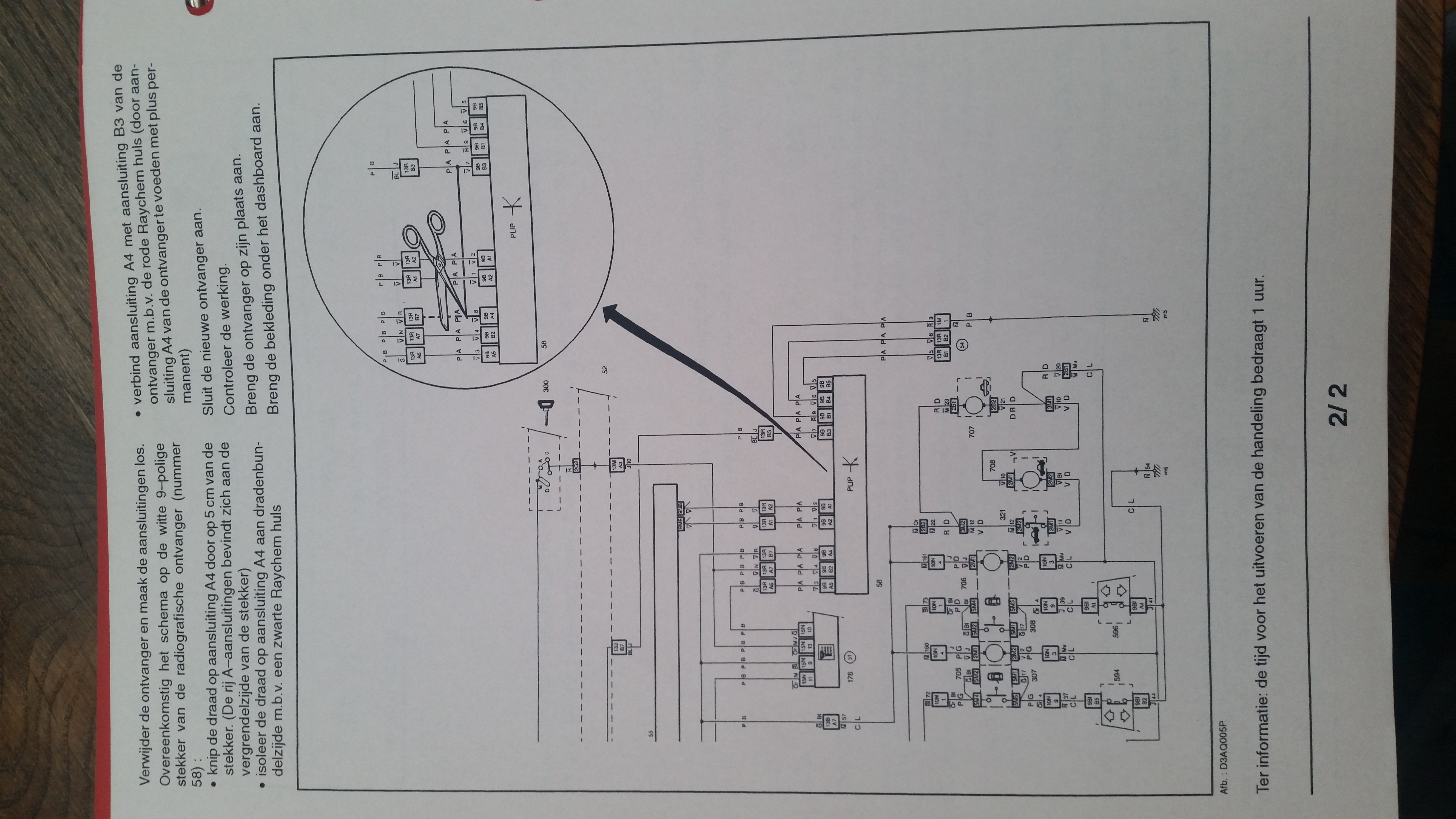

Eens kijken of je dit kunt lezen:
En pagina 2:
Als je ze aanklikt zijn ze volgens mij wel prima te lezen zo...
Kan ik perfect lezen, heel erg bedankt! Ben ik weer even van de straat gehouden.

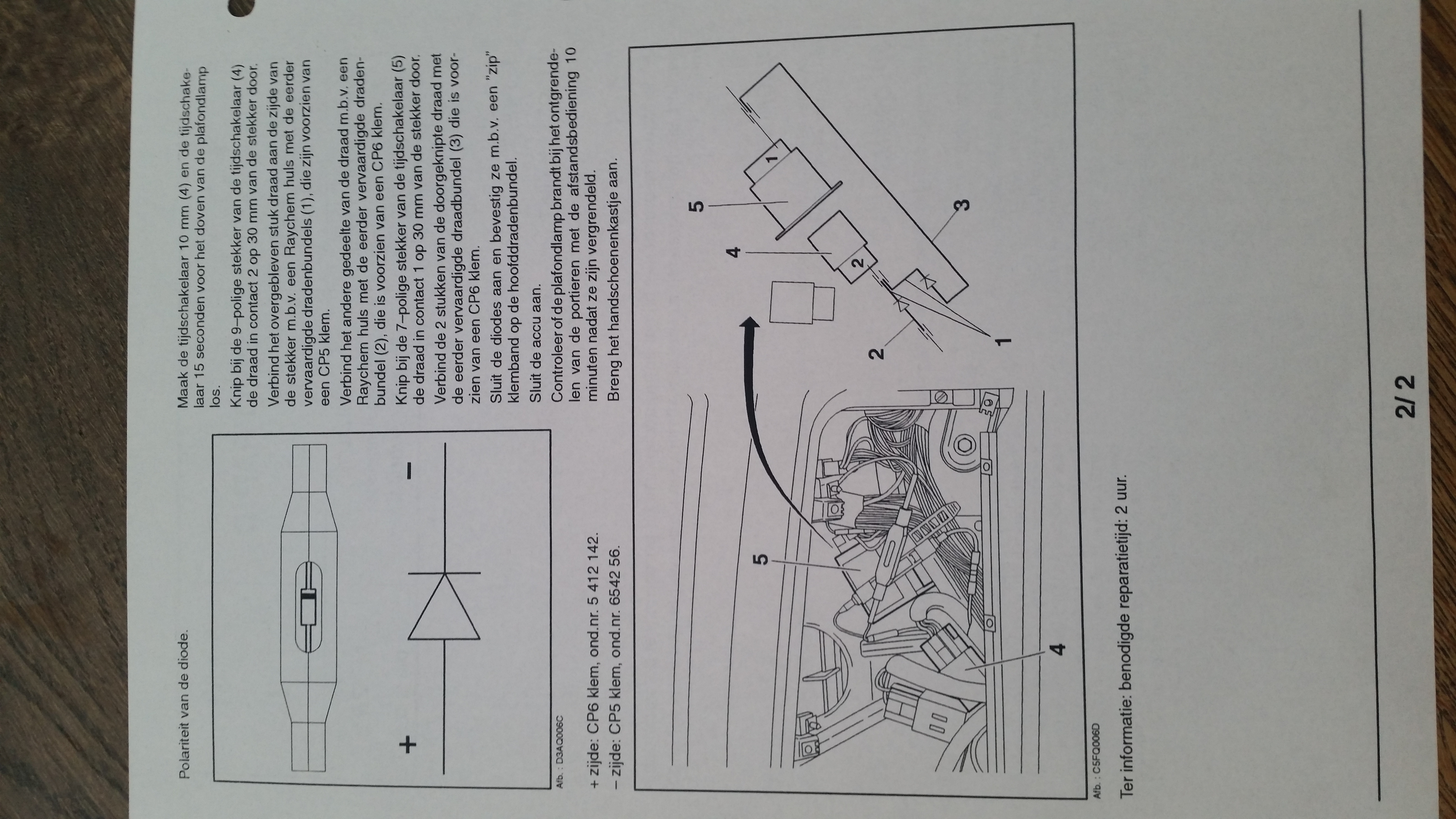

Daar hoort dan wellicht dit nog bij:
Met pagina 2
