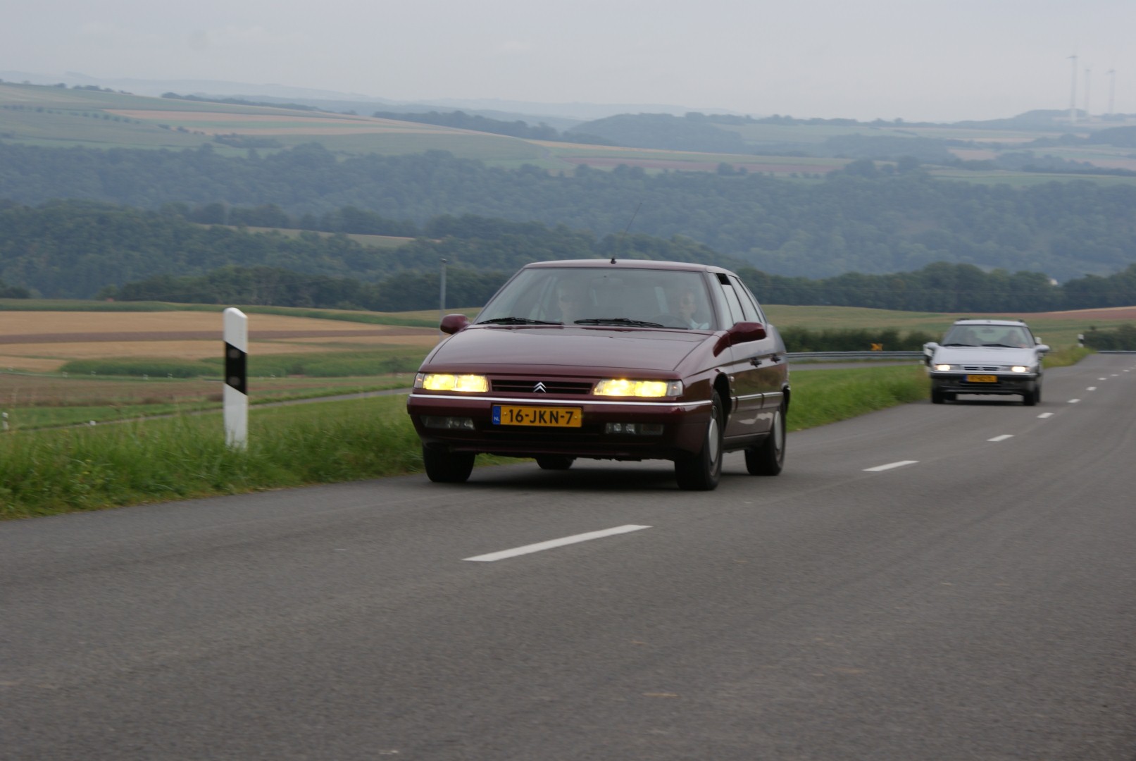

Strooilicht is zeker een issue, ik heb de led verlichting op mijn Brommert   omdat na Anrhem het licht uitgaat en na een avondritje het best lastig is om veilig je weg naar huis te rijden. En dan vind ik 'gezien worden' net zo fijn als zelf nog wat zien.
In onze Octavia hebben we lenzen zitten die ook een bak licht geven, maar ook die zijn 'hoogte' geregeld, wel zo fijn. Maar ik kan me ook ergeren aan auto's waar het naderhand in is gezet die geen hoogte regeling op de lampen hebben en je dan als tegenligger gedwongen wordt om weg te kijken van de rijbaan om niet verblind te worden.
In mijn dame, die nu in bezit van Arjan is zit Xenon, goed afgesteld en door de automatisch geregelde wagenhoogte niet verblindend voor de tegenligger, behalve als je bruks op het gas gaat en de auto de kont naar beneden trekt, maar ook dan valt het nog mee omdat er 'gele bolletjes' in de lampglazen zitten.
Kan ik trouwens iedereen aanraden, geel licht rijd zowel in regen/mist als in de avonden veel ontspannender, de weerkaatsing van de borden en strepen is veel minder heftig dan bij 'wit licht'.
