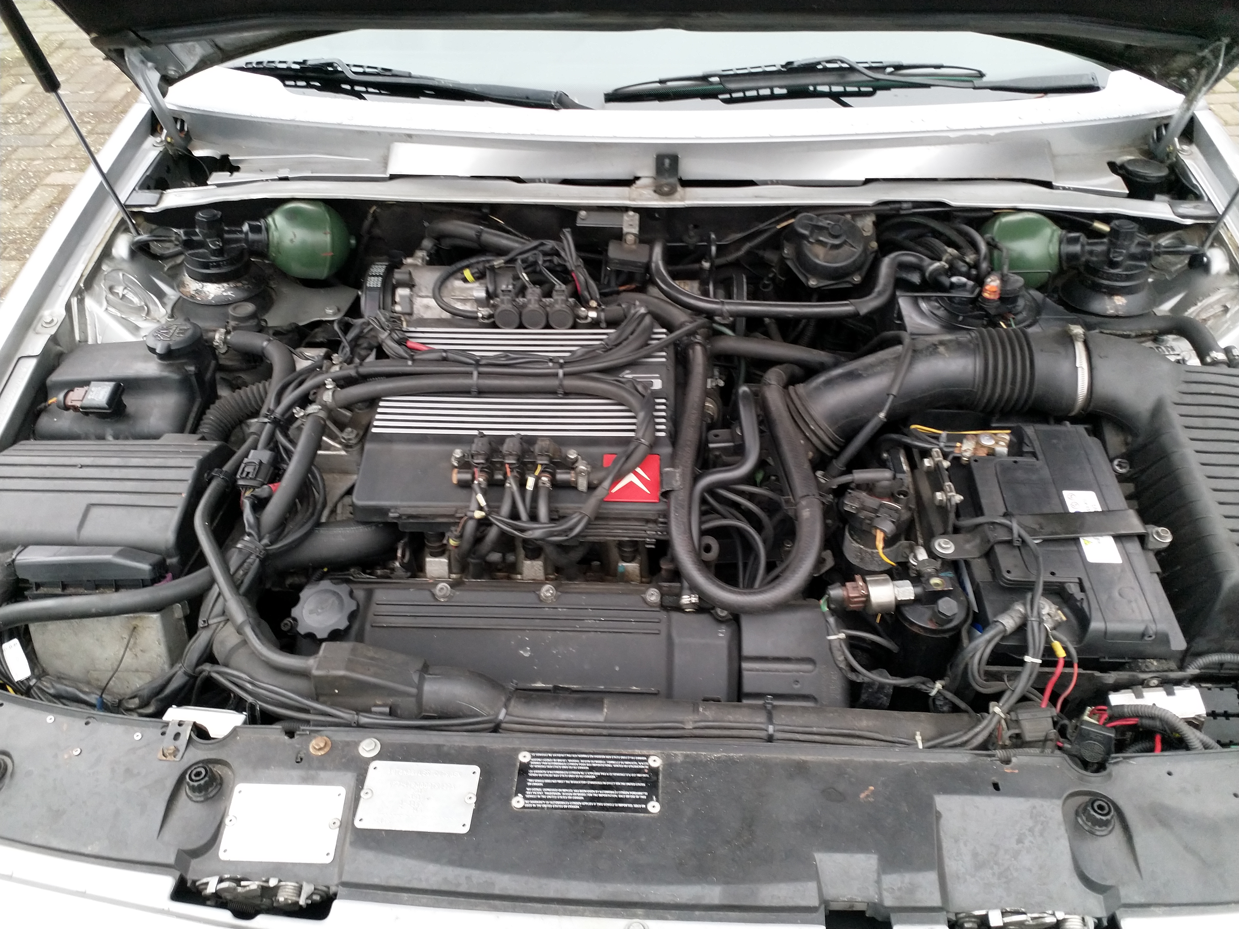

Kijk Chris, zo doe je dat bij een ZPJ. De verdamper in de bumper ....
RE: LPGEEE in de ZPJEEE
100 punten! Dat is ook de plek waar ik op uit kwam, daar of vlakbij het ABS blok. Alleen bij het ABS blok kun je er niet bij om af te stellen, dus daarom is in de bumper de beste plek.
De injectoren en slangenboel zijn wel enorm lelijk ingebouwd, dat kan echt beter...

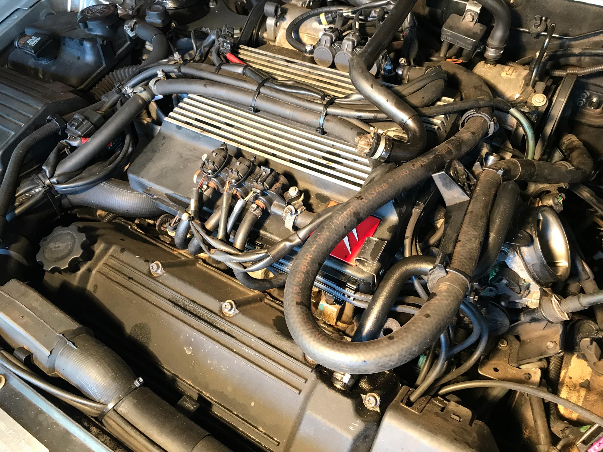

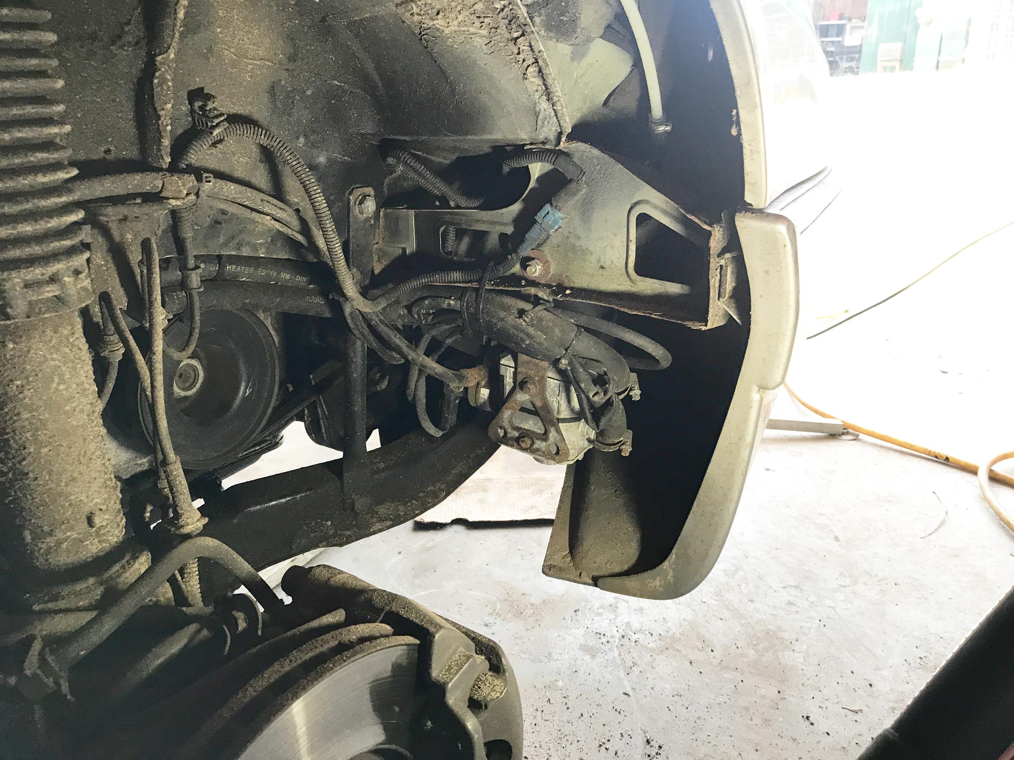

Dit geeft een iets beter beeld, in de eerste foto zijn diverse onderdelen verwijderd.
Ben nl. bezig om het diravi stuurhuis uit te bouwen om dit te gaan reviseren.
Voor de rest ben je wat inbouw betreft afhankelijk van de gasboer die het inbouwd, zeker als je de auto koopt met LPG.
Verder is het bij LPG installaties belangrijk dat de massa punten van de injectoren extra goed worden uitgevoerd dit voorkomt veel ellende.

De foto's zijn gisteren gemaakt van dr.Emiels ZPJ.  Die gaat daar weer een heel mooi en lekvrij karretje van maken
Ah, mooie XM! (al kan  ik de rest niet zien :) )
LPG installaties bouw ik al jaar en dag zelf in, dan kan ik de tijd nemen voor het goed weg- cq afwerken. Idd bekabeling van lpg installaties moeten donweg erg goed uitgevoerd worden om betrouwbaarheid te kunnen garanderen. De massa van de injectoren gaat overigens via de lpg ecu ;)
Op zich ziet je installatie er goed ingebouwd uit. Al had het naar mijn smaak wel wat mooier gekund.
In ieder geval hartelijk bedankt voor de foto's! Geeft inspiratie.

Ja en de juist dat (massa via de ECU) levert vaak op termijn problemen op, de stekker verbinding van de ECU corrodeert / contactveren verliezen hun stijfheid, daardoor ontstaat overgangsweerstand en warmte ontwikkeling met als gevolg een slecht lopende motor en vage storingen.
