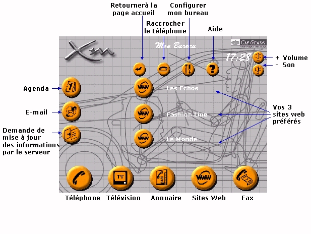

Dan open ik even voor de leuk de <default.htm> wat na aardig downscalen van het browservenster dit oplevert.
Met wat fantasie zie ik het gebeuren dat na het opstarten van het systeem automatisch 'Internet Explorer' werd geopend en deze pagina als bureaublad ging dienen.

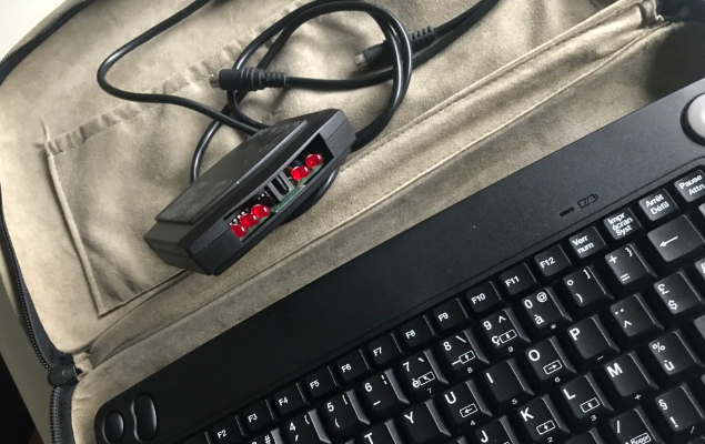

Helaas kan ik niet mijn originele toetsenbord koppelen. Want die is draadloos ... infrarood
Je kunt toch gewoon van PS/2 naar USB naar Lightning gaan om dat toetsenbord op de iPad te gebruiken?
Ja dat is misschien ook wel mogelijk. Grrrr, nou wil ik dat inderdaad proberen.
Ik zit nu dat filmpje uit het Conservatoire te bestuderen maar kan de IR-ontvanger nog niet spotten. Die zou toch ook in een 'line of sight' van de achterbank moeten zitten.
Dat zou je absoluut verwachten ja, maar het is ook even de vraag vanaf welke plekken het allemaal "line of sight" moet zijn? In de video's van de Multimedia uit de jaren '90 zie je mensen het toetsenbord zowel links- als rechtsachterin gebruiken. Om geen al te scherpe hoek te krijgen zou je die ontvanger dan misschien wel ergens voorin verwachten.
Over die aansluiting: hou er rekening mee dat je waarschijnlijk een actieve PS/2 naar USB-converter nodig hebt. Dat zijn vaak een soort Y-splitters met lichtgrijze kabels en een kastje in het midden. Passieve verloopstukjes werken alleen als je toetsenbord stiekem gewoon USB-protocol ondersteunt via een PS/2-aansluiting. Dat was denk ik niet ongehoord in '98, maar ik zou het niet meteen verwachten. Ik zou eerst kijken of je dat toetsenbord op een laptop aan de praat krijgt met USB voor je hem aan die iPad hangt. Dat sluit iets meer punten uit als het niet in één keer werkt

@Veen: deze html pagina's zou je natuurlijk prima op je iPad mini kunnen zetten. Voor de originele look en feel :)

@mark, die ene pagina heb ik inderdaad al als openingpagina gebruikt. Die had in online al eens op een website gevonden.
