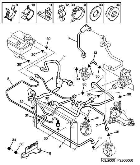

Voor m'n Turbo CT uit 1997 zoek ik een vervanging voor de radiateurslang rechts tussen het achterzijde blok en radiateur, met twee vertakkingen (een naar het expansievant en een naar de warmtewisselaar).
Zie diagram, nummer 2:
Bij Citroën al jaren niet leverbaar. Weet iemand nog een adres?

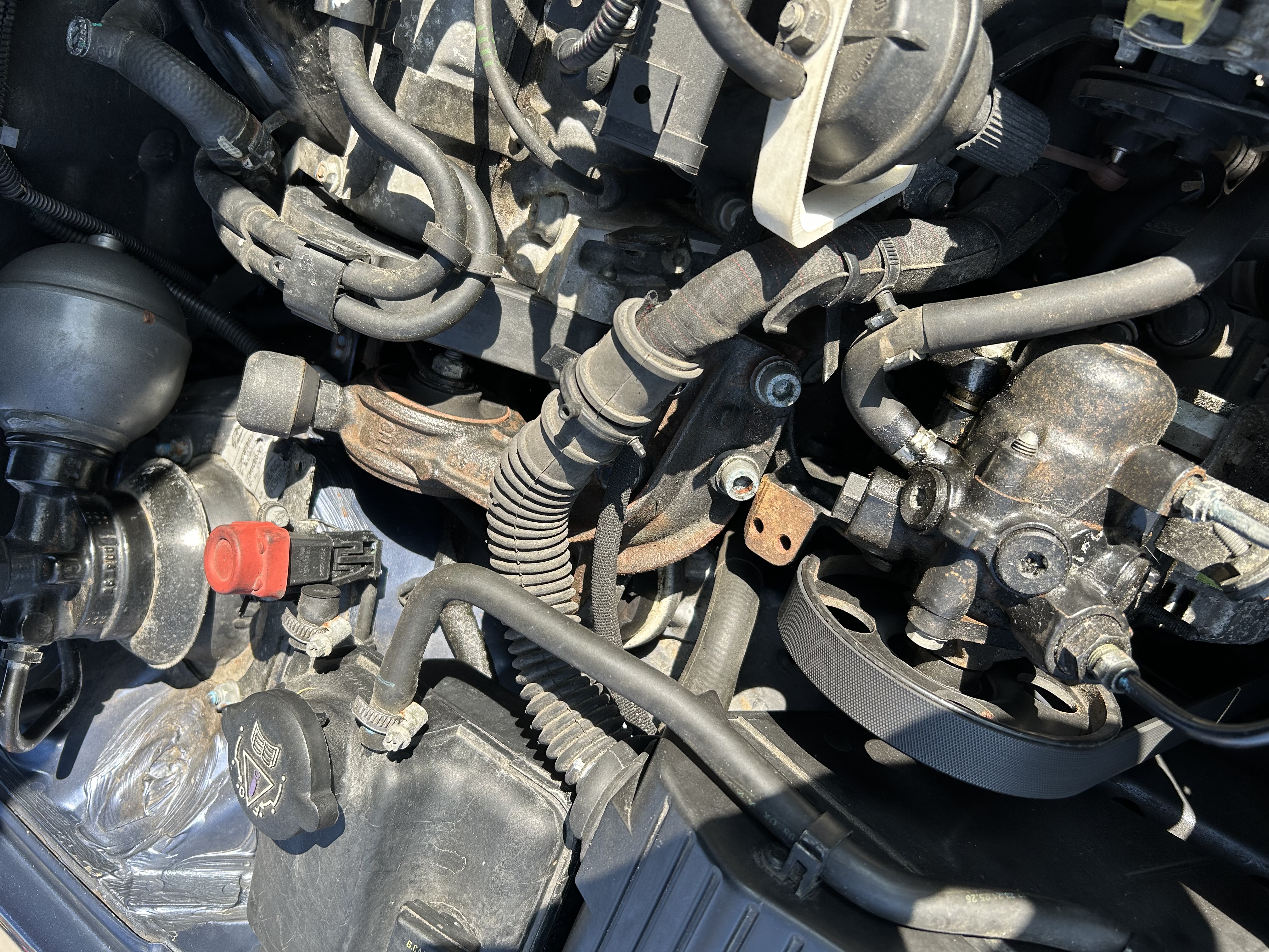

Check wel even goed of je dan ook de goede slang hebt. Bij de latere TCTs is iets gewijzigd in de opzet van de koelslangen. Zie hieronder de opzet van een '98 TCT. Let op de afgedopte slang op het expansievat. Heeft jouw slang wel die vertakking zoals te zien op de tekening en de foto van Bart Ebben?

Net even gekeken, en de slang heeft zelfs twee vertakkingen: een naar het expansievat en een naar de oliekoeler. Tweedehands is zeker een optie! Mits het de correcte slang is. Ik zal Bart eens mailen.

Dan bedoel je waarschijnlijk naar expansievat en warmtewisselaar dan is het de 1351K2

Ja, dankjewel! Ik pas de foto aan in de post.
