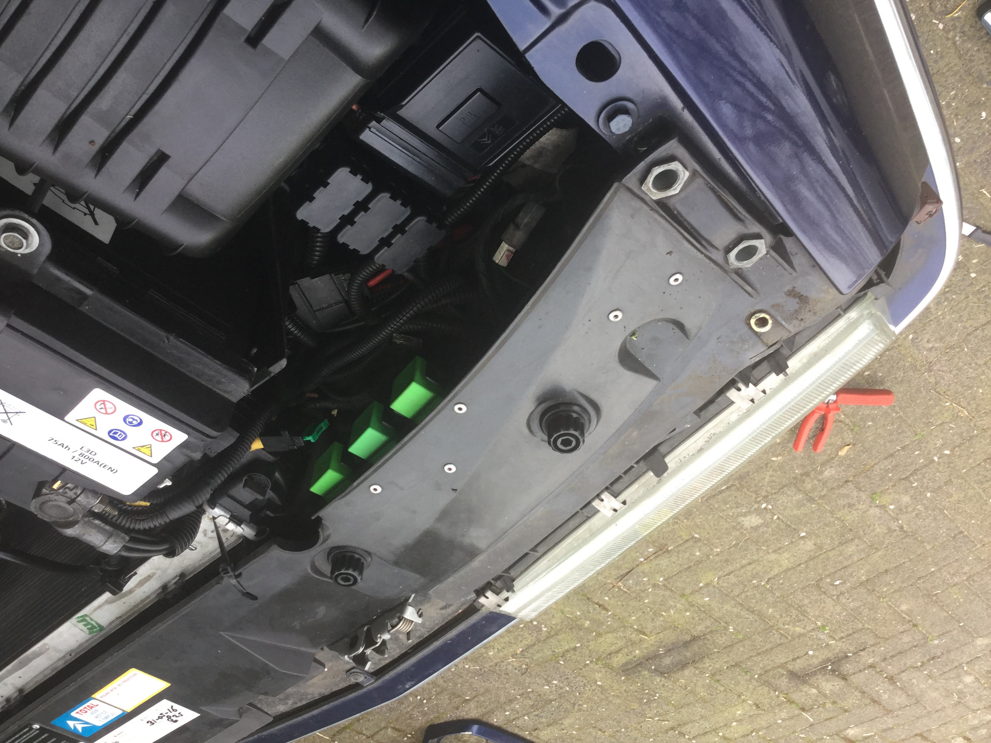

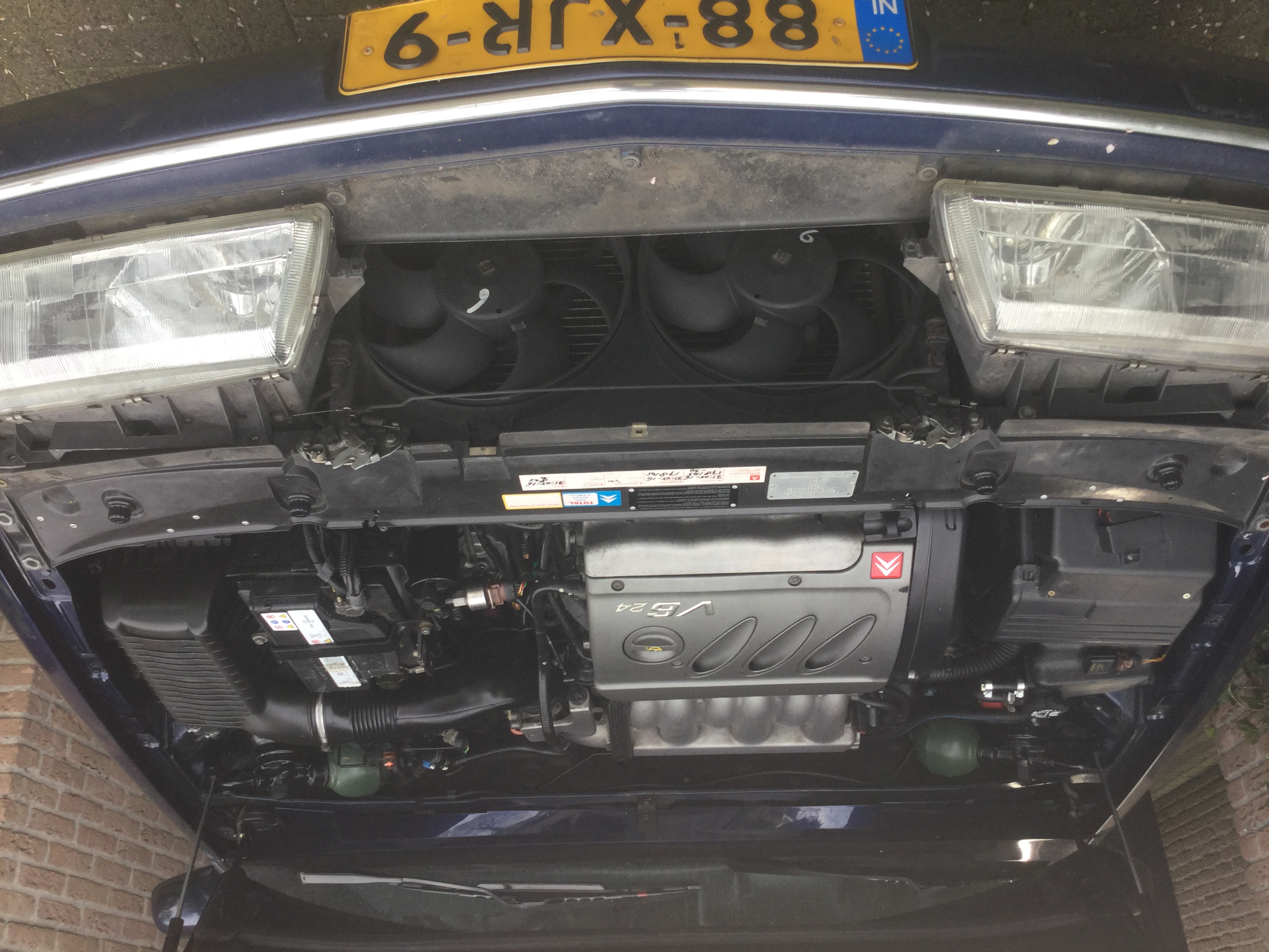

Bedankt voor de tips. Het relais of de houder zit niet snor, Als  starten lastig (of laatst: helemaal niet) lukt morrel ik wat aan dat blokje. Dan start ie prachtig!! Ik heb een relais en nieuwe houder gevonden, die wil ik inbouwen, maar........Ik kom niet onder die zwarte afdeklijst die over de grille en lampen ligt. Heb al veel gedemonteerd en durf niet verder.
Wie kan me tips/instructies geven? Hierbij foto's om te tonen wat ik los heb. De relais zitten dus onder het gedeelte bij de drie popnagels.
Die zwarte lijst is 1 geheel met het frame van de ventilatoren. Vormt zo'n beetje de voorkant van de auto. Kan dus niet apart los. Wurmen in de kleine ruimte dus . Je kunt wel die popnagels uitboren, dan komt de kunststof houder waar de relaisvoeten in zitten in zijn geheel los en kun je beter aan de bedrading. Die relaisvoeten kun je ook uit de houder halen door ze 1 voor 1 wat te draaien, dan kunnen ze naar achteren (naar de voorkant van de auto toe) uit de houder gedrukt worden. Dat draaien gaat alleen als je het borginkje wegdrukt.

O super, dat ga ik proberen. Dus de grille enzo maar weer mooi vastzetten lijkt me??
RE: relais 801
Als je een relais eruit haalt en je kijkt in de relaisvoet dan zie je een als het goed is een klikvingertje dat je naar het midden kan duwen zodat de voet een aantal graden kan draaien. De grille kan inderdaad weer op zijn plek hoewel je hem zo niet per ongeluk kunt beschadigen met iets als je er overheen hangt of er gereedschap op laten vallen....
RE: relais 801
Lamp zou ik er ook uithalen, heb je nog meer ruimte.
RE: relais 801
8h ja eerst de twee zwarte lamp versteller naar boventrekken, dan 3 boutjes m6 kopje 10 zoeken, met de o derste zit ook de claxon vast, en dan kan de hele behuizing er zo uit.
