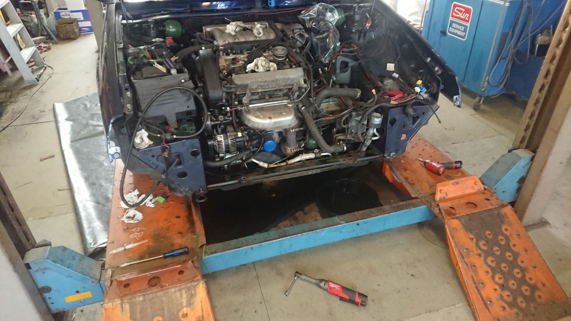

In ieder geval.., linksom rechtsom.., 'gewoon' even het blok er uit gaan lepelen om de zaak van dichtbij te kunnen bekijken. 't Zit allemaal behoorlijk krap bij zo'n V6. Dus ik heb geen zin om met passen, meten, buigen en breken te proberen of zo'n bak er tussenuit te krijgen is. Lekker uitbouwen, dan kan er meteen wat gedaan worden aan de druppels olie die onder het blok vandaan lekken.

Te laat.
Maar geen zorgen. De verbinding tussen pook en schakelstangen hebben we zorgvuldig getest. Hier was echt nul punt nul speling op te vinden.
Sodeju, dat zijn geen halve maatregelen. Goed bezig
Geef maar toe, je zocht gewoon een smoes om het blok er weer een keer uit te trekken. Ouwe klussert!
Één keer een blok bij het magazijn er uit gehaald en meteen verslaafd ja.
Ik ga in mijn eigen topic even globaal bijhouden wat het inhoudt om een blok uit en in te bouwen. Als ik bij de versnellingsbak ben aangekomen dan zal ik dat hier gaan plaatsen.
