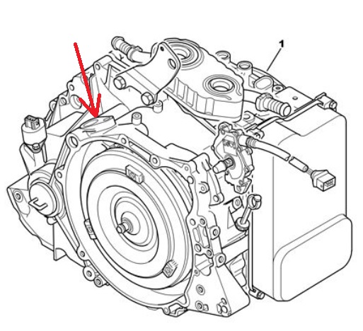

RE: startprobleem
Rechts naast het blok (als je voor de auto staat) bovenkant automaat, heel dicht tegen het motorblok aan, daar moet de sensor zitten.

RE: startprobleem
Dit is een duidelijke print. De sensor zit kennelijk bij de achterste cylinderkop, onder het gasklephuis. bedankt Thomac.
Ik ga dit weekend aan de slag ermee
RE: startprobleem
Hij zit wat meer naar voren en wat verstopt onder een waterbuis....
