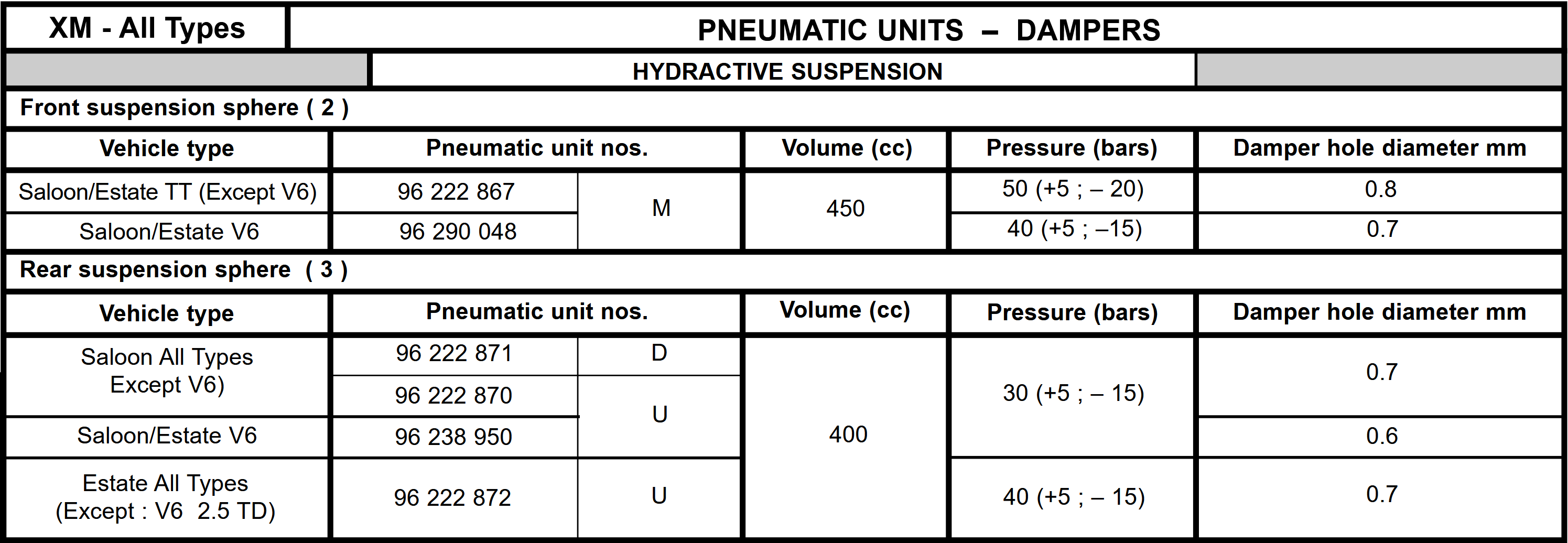

[quote=Koekjestrommel]
<p>Zal mijn naam veranderen naar koekjesrommel!</p>
Koekjestrommel zegt:
Heb online wel wat topics gelezen dat er inderdaad wel iets verschil in zit. Met name omdat de break zwaarder is achter. En zwaar beladen kan worden. Dus zal wel wat stijver zijn.
https://public.servicebox-parts.com/dtt/AC/CDP/code/en_US/Xantia/index_2001.html
Zie bij Hydraulics onder Pneumatic units. De dempergaatjes zijn gelijk, alleen zit er meer druk in de veerbollen van een Break. Die zouden dus iets zachter moeten zijn. We weten alleen niet wat voor dempers en voor de snelle demping in zitten, dus daar kan nog verschil in zitten.
Als je bij non-Hydractive-XM's kijkt, zie je dat Citroën een grotere bol monteerde op Breaks met een groter dempergat. Een Break zal dus niet per se stugger zijn. Ik geloof alleen wel dat je veercilinders ook dikker zijn? Zo ja, dan verplaats je tijdens het veren ook meer LHM, en heb je dus ook grotere dempergaatjes nodig om tot dezelfde demping te komen.
RE: Te koop, nieuwe IFHS veerbollen Break achter
De rebound demping van de Break zijn ietwat progressiever dan die van de Berline. (Uitgezondert de Berline ES9*). Dus ze bouwen een sterkere demping op naarmate de handel sterk gaat in en uitveren om 't allemaal wat meer in bedwang te houden.
Diezelfde demper krijg je ook van IFHS voor de ES9, alleen dan dus met een kleiner centraalgat om 't langzame gedein ook wat in te perken.
Ingaande demping ongeveer hetzelfde idee. Ietwat soepeler op midden-snelle beweging maar door een extra shim een sterk opbouwende demping bij diepere invering.
Maar het kan zijn dat IFHS die van de ES9 verkeerd heeft, net zoals aan de voorzijde. Alleen heb ik nog geen originele ES9 achterbol van Citroën te pakken gehad om te vergelijken.

Dus de 2.5TD Break heeft andere bollen dan de andere breaks.
Daar denkt IHFS anders over
Mjah.., niet alleen IFHS. Als je de Citroën veerbollen catalogus van 2002 er bij pakt dan is echt enkel de Berline ES9 andere achterbollen voorzien. Alle Hydractive Breaks hebben dezelfde achterbollen in dat boekje.
Maar dat zeggen ze dus in 2002. Dan is de Xm afgedankt en wil je zo min mogelijk zooi voor dat apparaat hoeven te produceren. Dat boekje wat Feije laat zien is namelijk uit 1999. Toen hing de vlag er nog iets anders waarschijnlijk.

2001 zelfs! Dus Citroën heeft pas besloten dat alleen de berline ES9 andere veerbollen moest hebben toen de XM al uit productie was
Ahja, 2001.
Ik zou het meer formuleren als: "In 2001 is er flink in het onderdelenbudget gesneden, maar is besloten dat de ES9 echt niet op standaard bollen kan/mag. :)
Bij lancering zie je in de boeken dat zo'n beetje alle Xm's dezelfde bollen krijgen. Uiteraard wel een scheiding tussen Berline/Break en wel/geen Hydractief. Hooguit wat anders op de voor-as bij een V6.
Dan vrij vlot na een jaar of 2 gaan ze blijkbaar experimenteren en krijg je veel meer variatie én worden de centraalgaten in de dempers over het algemeen iets groter. (Sportstand is blijkbaar iets te sportief voor de doelgroep xD)
Dus bij introductie van de ES9 krijgt deze zijn eigen specifieke bollen. Welke deze mag behouden nadat er bezuinigd gaat worden.
Wel gaat er op een gegeven moment alsnog een andere demper in de voorbollen. Maar wanneer weet ik nog niet, tot nu toe heb ik bollen t/m 2014 met het oude type demper. Het nieuwe type zie ik enkel op IFHS hier, maar heb ik wel ook via foto's op originele Citroën bollen zien zitten. Enkel weet ik daar dan niet het productie-jaar van.

Ik heb hier in handen gehad, onder 't OEMnummer 96290048, demper ID 3-2 met een centraal gat van:
- 0.6mm uit 2004
- 0.7mm uit 2006
- 0.6mm uit 2014
En uit 't technische zakboekje van 2001 weten we dat 't toen 0.7mm zou moeten zijn.
