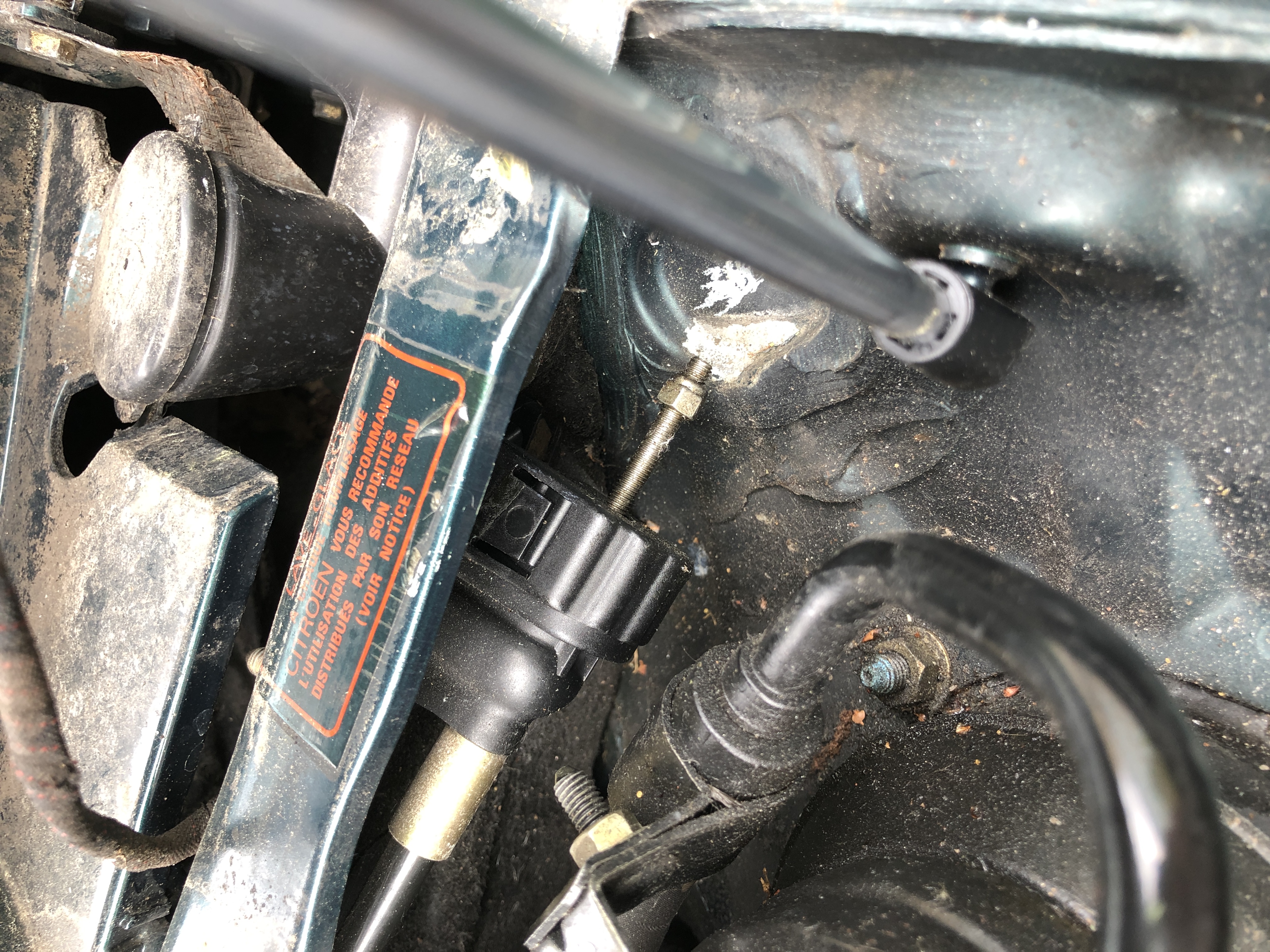

Uitlijnen met diravi, eerst met de diraviknop de rechtuitstand bepalen:
Dus proefrijden op een lange rechte weg en het stuur een beetje loslaten als de verkeersomstandigheden dat toelaat. Voel welke kant de XM wil gaan afwijken bij rechtuitrijden.
Bij een afwijking naar rechts, de zwarte plastic diravi afstelknop onder het afdekkapje onder de paravan aan bestuurderszijde uitdraaien.
Bij een afwijking naar links de afstelknop indraaien.
Doe dit net zolang totdat de XM kaarsrecht spoort op een rechte weg, dus rijden en bij een volgende parkeerplaats de knop verdraaien. Dan weer rijden en testen of die eindelijk rechtuit spoort, anders weer bij een volgende parkeerplaats de knop verdraaien etc.
Let hierbij op de 2 punten:
De diravi afstelknop reageert niet direct op een kleine verdraaiing, dus bij een grote afstelling flink aan de knop draaien.
Het stuur kan mogelijk scheef gaan staan bij het rechtuit rijden.
Daarna pas de XM laten uitlijnen met een lopende motor in de normale rijstand :wink:.
Als er uitgelijnd wordt na het exact afstellen van de diravi rechtuitstand, dan voorkom je:
Scheve bandenslijtage
Extra slijtage draaipunten van de voorwielophanging
Onjuiste middelpunt van de diravi en daarmee het lichte middelpunt en zwaarder worden naar beide kanten toe
Mogelijk onjuiste stuurhoeksensor signaal naar de veercomputer tijdens het sturen en daarmee op het verkeerde moment het overschakelen naar de stugge veerstand
