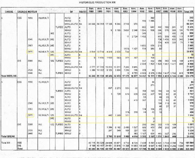

Grootj
afbeelding van Grootj
Volgens mij is er nog een 4e v6 blok geweest; een ZPJ met 24 kleppen. Volgens dit plaatje zijn er iig 4 verschillende v6'en geproduceerd:
bron: http://www.matthijsjansen.eu/Citroen_XM/Documents/Other/XM_Production_numbers.jpg
Met name de automaat versie van de berline (10) en beide versies van de break (3 en 3) met dit blok zijn in zeer geringe aantallen gebouwd. Beide versies van de 24 kleps motoren (2975 en 2963 (ZPJ4)) zijn ook nog een aantal jaar (93,94 en 96) naast mekaar gemaakt (of wellicht hadden ze nog een aantal blokken liggen waar ze van af moesten?).
