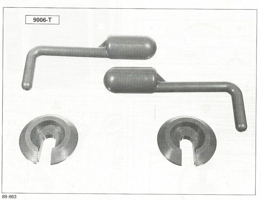

Voor de showroom-opstelling van de Xm was er speciaal-gereedschap om de wagen op rijhoogte te houden.
Dat hield in dat je om de zuigerstang van de voorpoten een u-vormig blok schoof zodat de wagen niet meer kon zakken naar de laagste stand.
Voor de achterzijde betrof het 2 paspennen die je door het subframe heen stak zodat ook de veerpoten geblokkeerd werden.
Dat is redelijk makkelijk zelf na te maken en (voor de voorzijde zeker) zo te maken dat de wagen hoger dan op rijhoogte geblokkeerd wordt.
Dus je krikt de wagen voor op tot de wielen los van de grond zijn, stofhoezen omlaag en 't blok rond de zuigerstang steken.
Daarop laten zakken en dan de achterzijde opkrikken en de pennen door het subframe heen steken.
Ik zal morgen of straks als ik in de buurt van de boeken ben wel even de bladzijde opzoeken waar dat op staat zodat je een visueel plaatje hebt van wat je moet maken en waar te plaatsen.
Sneller bij de hand dan ik dacht.
Voor de voorpoten kan je gewoon plankjes hout zagen en stapelen tot de dikte die je wilt hebben.
Die pennen achter zitten zo te zien niet door het subframe heen gestoken maar worden in de dikke buis van het subframe gestoken. Dan komen ze tussen het rubber aanslagblok en de 'lepel' (uiteinde) van de veerpoot te liggen. Dus wat korte houten latten zou het ook moeten doen.
Wel moet je de achterste wielkuip opzij trekken om daar wat in te kunnen steken.
En als je dat aan het doen bent zou ik ZEKER NIET de wagen alleen op een krik hebben staan maar ook bokken er onder.
Je moet niet meemaken dat ie van de krik dondert terwijl je arm er nog tussen zit.
(geld ook wel bij het plaatsen van de blokjes aan de voorzijde)

Die illustraties zijn zeer verhelderend en heb ik nog nooit eerde gezien. top

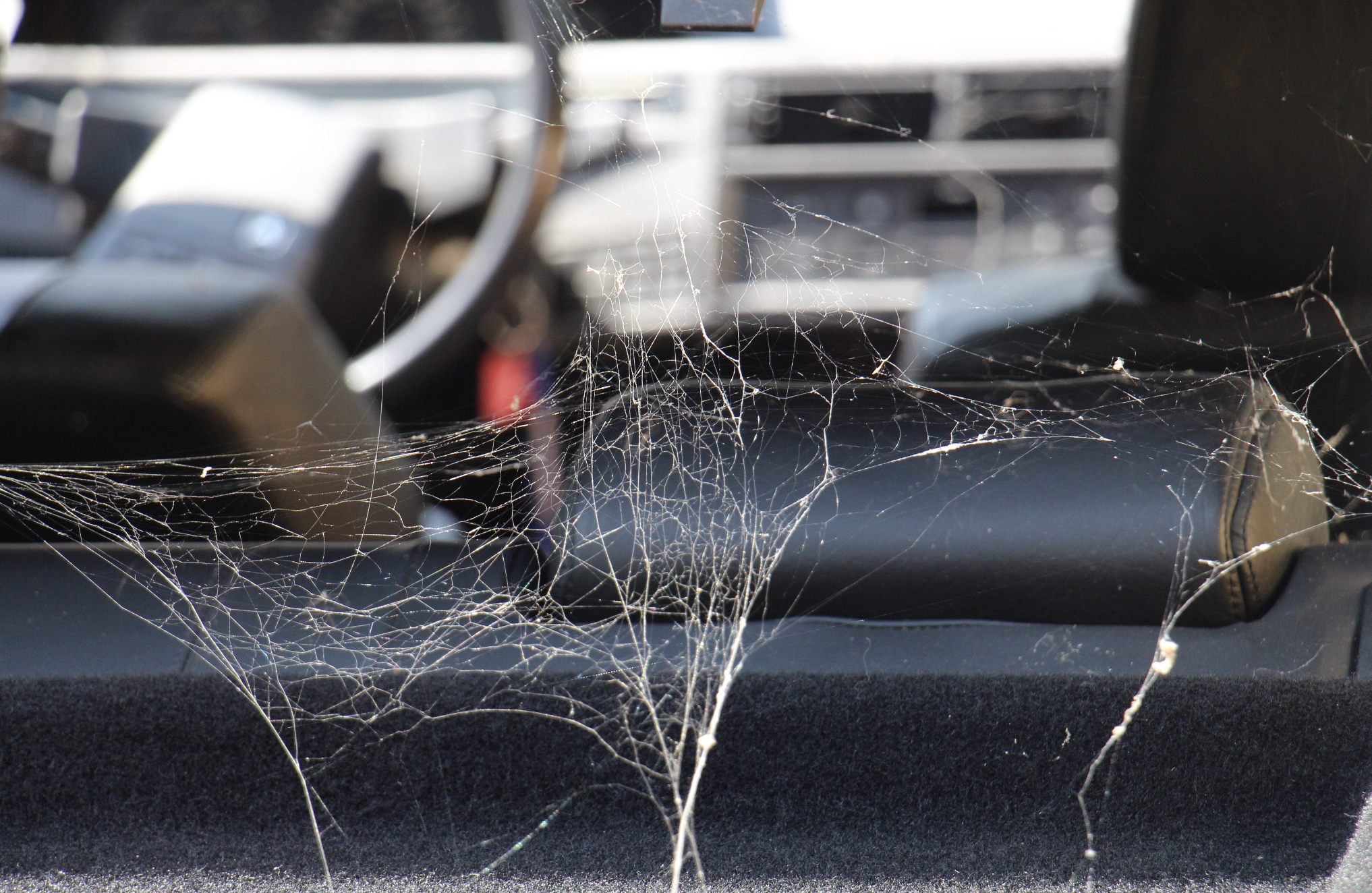

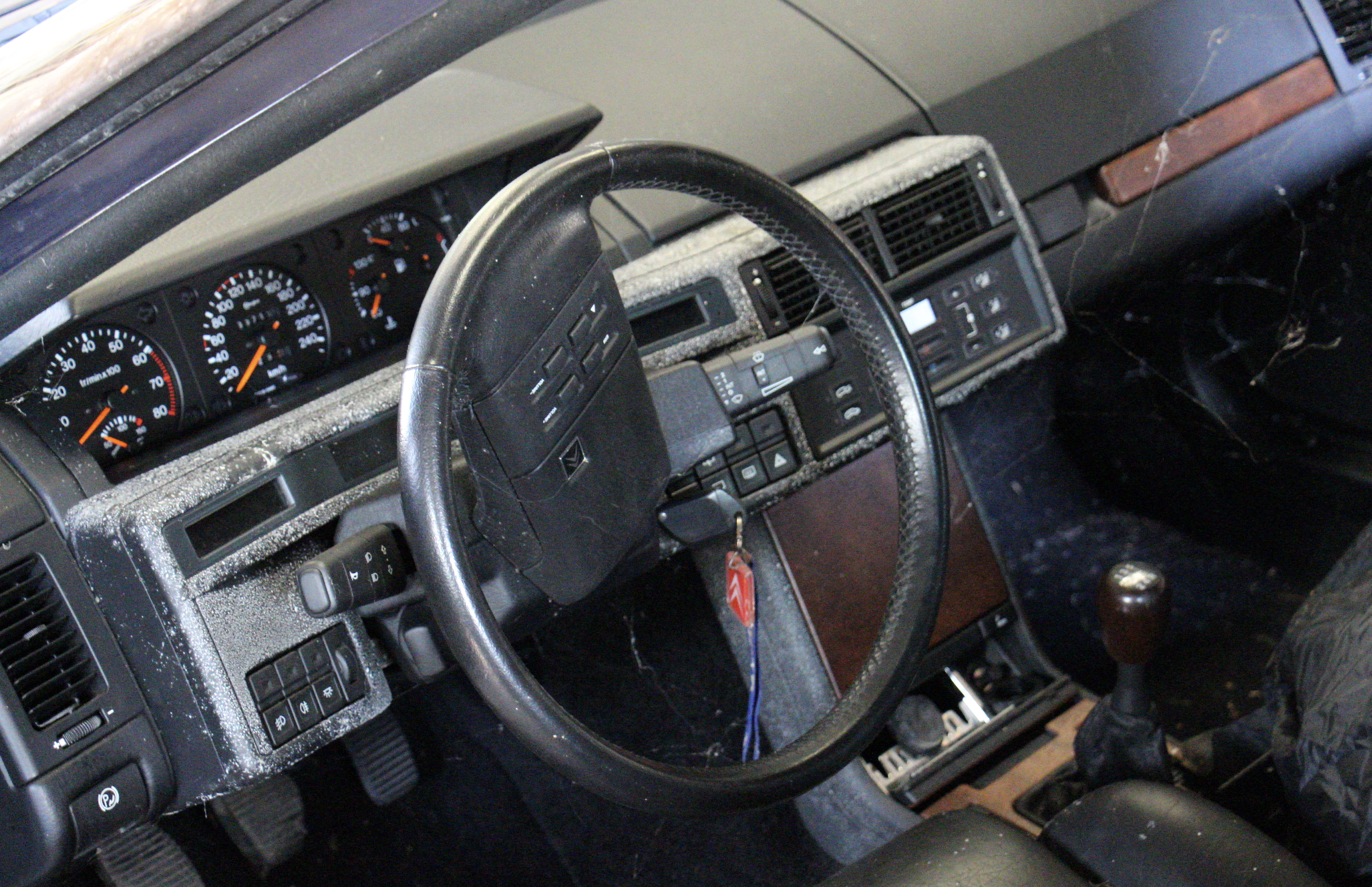

Persoonlijk kan ik wel janken als ik zie hoe een vrij nette 24 klepper daar 4 jaar geleden op die boerderij in een waardeloze schuur is gedouwd en wat dat aan schade heeft opgeleverd. Schimmel, spinnewebben, muizenesten en een muizepislucht pfff... Onder de motorkap licht het vol nootjes en bladeren en ongedierte meuk. En overal oxidatie... Gelukkig gaat ze nu naar een goed onderkomen.
Ik zal binnenkort wat meer foto's plaatsen maar hier was ie eruit. De XM heeft een lichte krasscham opgelopen...
Die WW was er omdat we de Volvo XC90 / autoambulance kapot hadden getrokken
In de basis is het dus een vrij unieke auto met een lage km-stand, maar de stallings-omstandigheden ter plaatse waren niet ideaal.
Nou is het allemaal wel weer schoon te maken en weg te poetsen. Daar staan geweldig leuke filmpjes van op Youtube. Maar beter is het om een goede stalling te zoeken. Gelukkig gaat deze XM nu naar een nieuwe schone omgeving.
Nou, dat ziet er ernstig uit !
Heeft de roestduivel niet toegeslagen aan de bodem ?
Het interieur moet ff goed met stoom worden schoongemaakt. Anders krijg je die schimmelsporen nooit meer weg. Daarna moet de wagen heel voorzichtig motorisch weer tot leven worden gewekt.

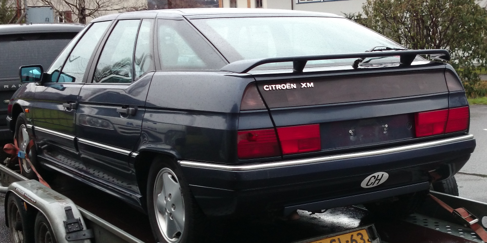

Gisteren (pas) hebben we de 24v van die ene aftandse Groninger boerderij naar de nette cleane Groninger havezate kunnen brengen. De wagen heeft ondertussen wel een dikke maand met de ramen open in wind en regen gestaan. Aanvankelijk hadden we er wel een hoes verzwaard met bakstenen overheen getrokken maar op het stormachtige platteland van Mensingeweer heeft dat niet heel erg lang bescherming geboden. Nou ja, de meeste spinnewebben waren er ondertussen wel uitgewaaid.
Zo'n zware dooie 24 klepper op een trailer trekken is ook wel een leuke uitdaging. Gelukkig zijn de meeste boerderijen afgeladen met allerlei troep als blokken, planken en wat gisteren zeer bruikbaar bleek... bakstenen!
In Groningen hebben we zogenaamde kloostermoppen. Dat zijn een soort oversized antieke bakstenen die speciaal lijken te zijn gemaakt om dikke 24 kleppers te helpen verplaatsen. (we hebben tijdens het opladen helaas wel wat van dit Groninger cultuurgoed gesloopt)
Onze trailer was jammer genoeg niet kantelbaar waardoor we regelmatig met de bodem, de krikpunten of kleine beugeltjes aan de uitlaat vast kwamen te zitten op de rand van de oprijwagen of op de rijplaten. Om genoeg hoogte te krijgen zijn een aantal bakstenen dus perfect. Het hele proces deed denken aan hoe vikingen ooit hun schepen op rollende boomstammen verplaatsten.
Anyway .. het is volbracht
Hier staat de wagen voorlopig een stuk beter dan in de vorige zwijnenstal....
