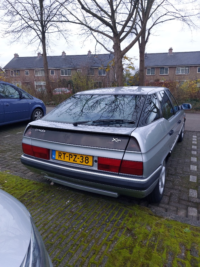

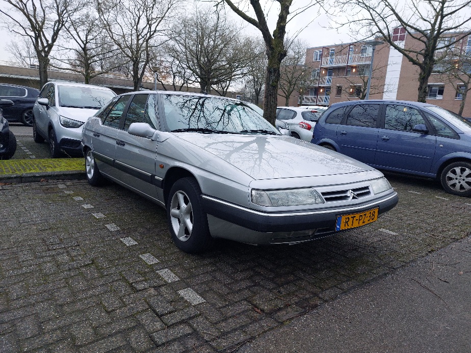

Goedenavond! Graag stel ik onze nieuwe XM aan jullie voor. Onze eerste, overigens. Niet onze eerste Citroën! Het gaat om een grijze XM 2.0i SX 16V uit 1997, met 208.000 km op de teller. Hij is verifieerbaar (!) van een oud mannetje geweest (95 jaar!) en heeft altijd binnen gestaan! We hebben hem bij een dealer gekocht en die had hem van de eerste eigenaar Rondom zijn wat kleine butsjes, maar hij lijkt goed onderhouden. Vandaag is ie door onze lokale garagist onderzocht en het verdict tot nu toe: voor nieuwe banden nodig, binnen een aantal maanden iets met de uitlaat (want roest), en de rem bleef wat hangen. Dat laatste is natuurlijk wel een probleem. Hiervoor zijn nu nieuwe remleidingen besteld, hopelijk is dat de fix. Voor nu laten we onze garage even het werk doen, maar wie weet gaan we straks ook zelf aan de slag! We zijn in ieder geval heel blij met ons nieuwe oude slagschip! P.s.: ik wil best foto's laten zien, maar hoe?

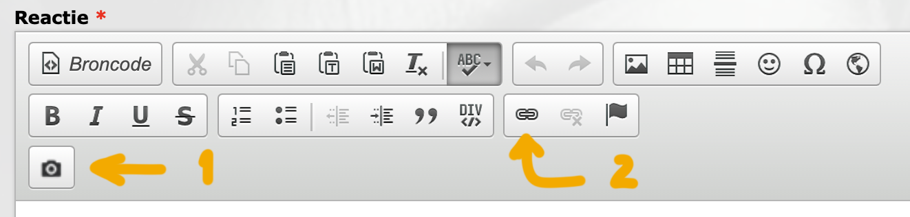

Foto's kun je toevoegen via de teksteditor en het 'cameraatje'. (zie pijl 1)
en daar kun je desgewenst ook nog een link naar een pagina aan koppelen met het 'link'-symbooltje.  (zie pijl 2)
