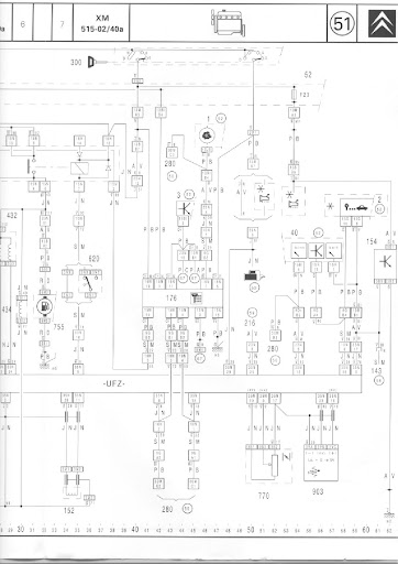

Alsjeblieft! Klik op het plaatje voor een grotere foto.
Geldig van ORGA 6568-6749. Maar in de bedrading van het lampje zal weinig veranderd zijn, anders geef je een seintje, heb de andere schema's ook.

Ik heb geen goede bedradingschets, maar die heb je niet nodig. Draadje volgen vanaf je diagnosestekker.
Groetjes Erik
Zover ik het na kan gaan loopt die draad dus naar het codepaneel in de midenconsole en naar de diagnose stekker, maar dan.........

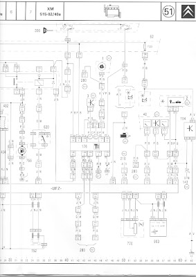

Deze is dan van een ES9J4, maar het schema komt wel overeen op het gebied van het lampje.
IMAGE(http://lh4.ggpht.com/_GRYLKXy5zFA/S-2QPJgqXjI/AAAAAAAAAXA/xIoV4FTJTdw/s400/515-05_30-3%20Bekabeling.jpg)
Zo te zien gaat het om dit stukje.
IMAGE(http://lh4.ggpht.com/_GRYLKXy5zFA/S-2ntvtYfPI/AAAAAAAAAXI/IdXVxkYs010/s400/515-02-40a-7%20Fenix%203%20aangetekend.jpg)
Wat ik hier uit opmaak gaat het om de pin B4 van de 13-polige blauwe (of staat 'Bl' voor wit :?: ) stekkerverbinding die kabelboom AV met kabelboom PB verbindt. Ik vermoed dat je in de relais/zekeringenkast moet gaan struinen. :?
Of, je trekt een nieuw draadje vanaf de pin C3 van de diagnosestekker.

Maar uiteindelijk lijkt de draad toch uit te komen op het codepaneel, en als ik die nu niet aangesloten heb, zou dat dan het niet branden van de lamp kunnen verklaren?[/quote]

Het schema van Erik klopt: het MM lampje wordt aangestuurd door het codepaneeltje. Ik heb het net geprobeerd: steker van het paneel los -> geen MM lampje. Steker vast -> lampje brandt bij contact aan.
Mark, ik adviseer toch het paneeltje weer aan te sluiten en de zogenoemde neutrale code in te voeren: Persoonlijke code invoeren, S, 000, S.
Zoland je deze niet wijzigt, kun je de auto starten zonder code in te voeren.
