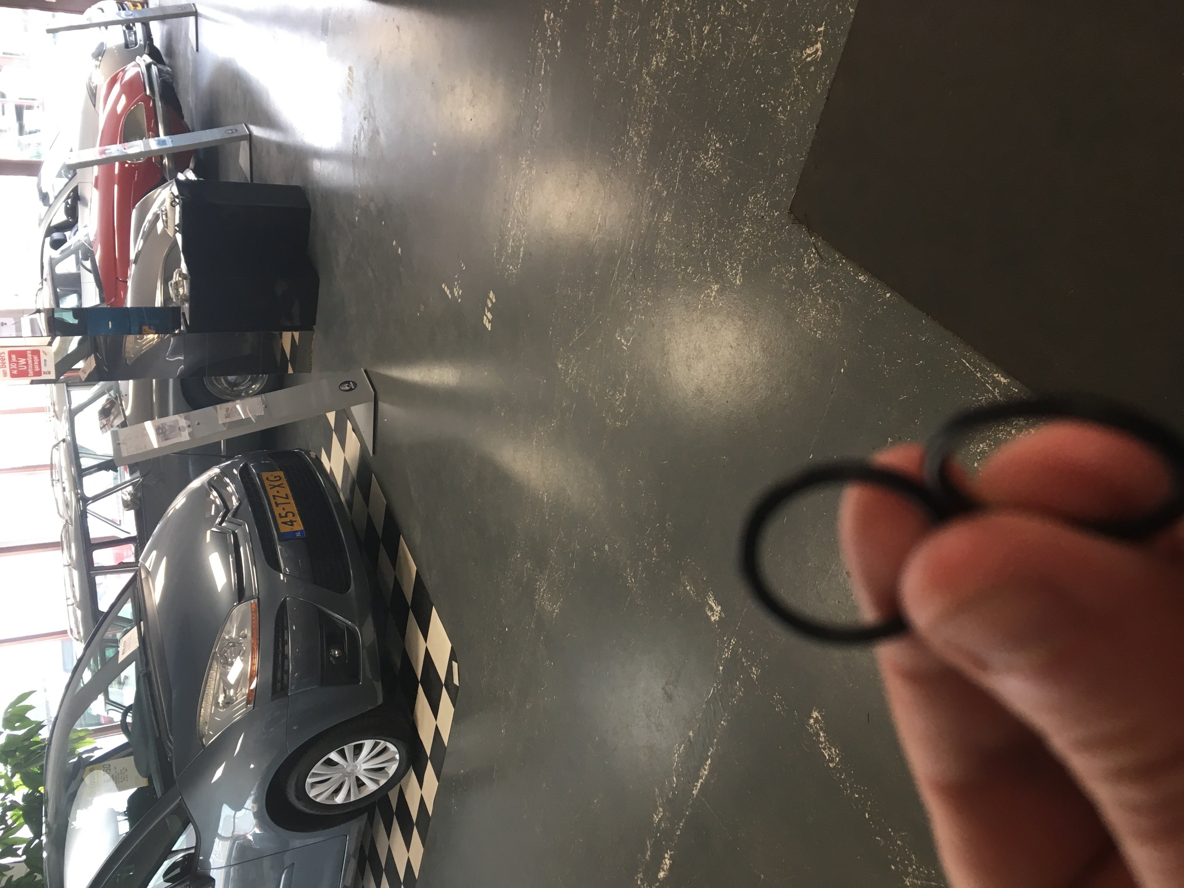

Toch maar even naar de Citroen garage gereden met de XM. Die pakten de O-ringen zo uit de la.
Er zit dus schijnbaar geen rubbertje om de leiding zelf maar onder de grote moer(en) zit een plunjertje die afgedicht wordt met een O-ring.
