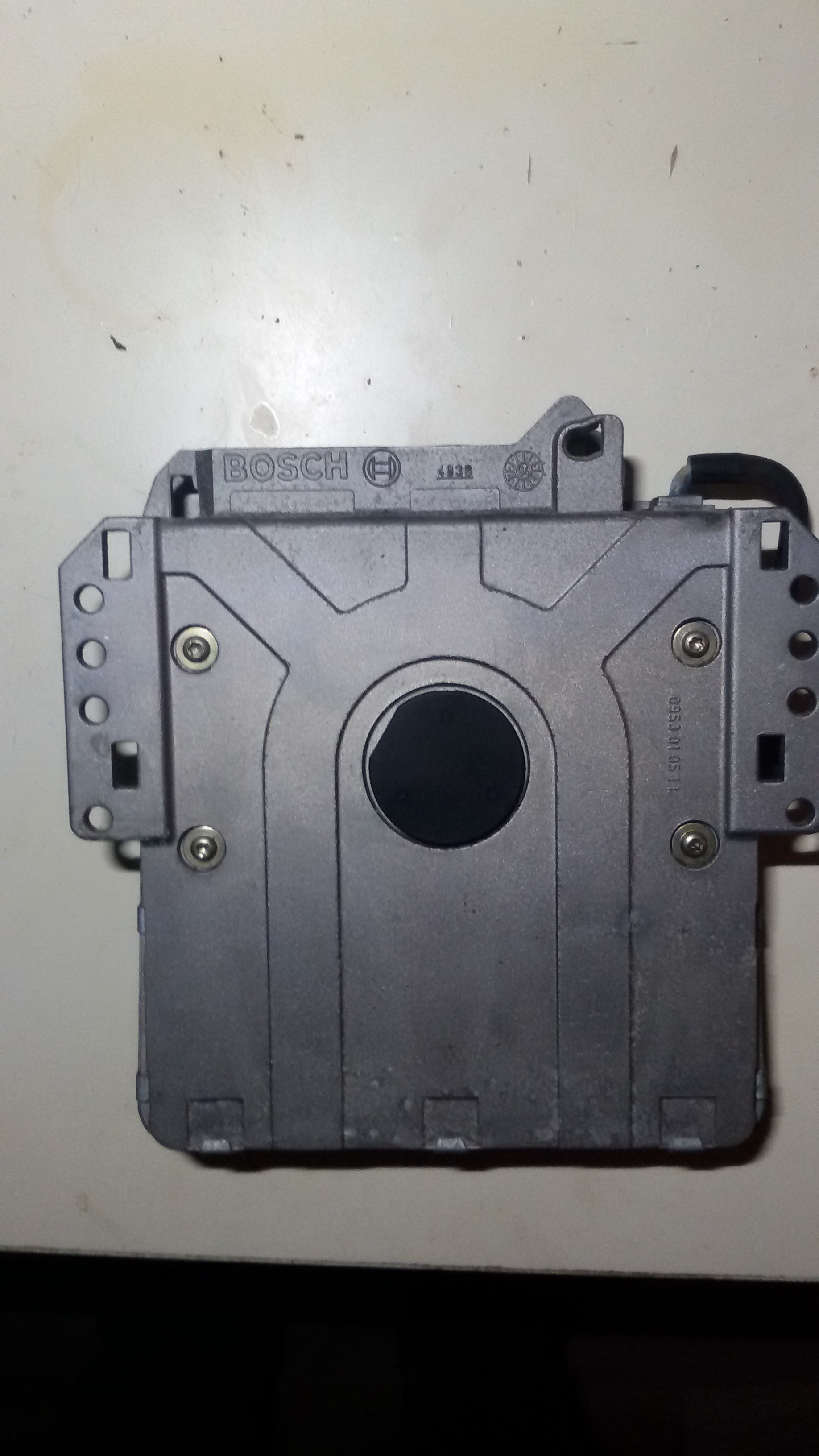

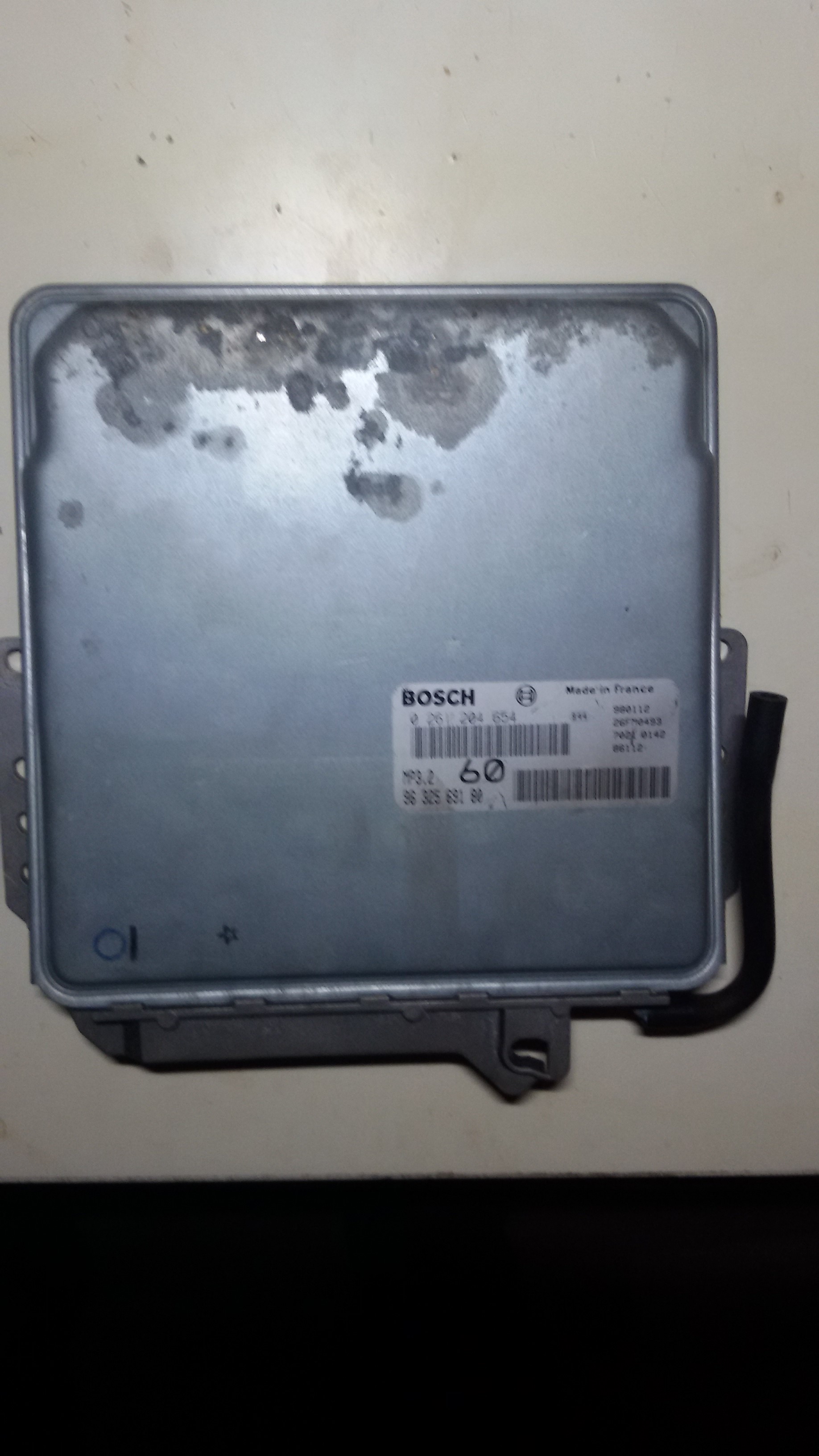

Heb even de ECU eruit genomen.
Waar kan ik de code uit her leiden.
Tja, de lexia is het andere probleem. ik lees zonder moeite de Saxo van mijn vriendin uit.
Ik heb er heel veel verschillende auto's aan gehad. van C5 type 1 tot een c4 van 2 jaar oud.
Maar de XM wilt op de 1 of andere manier niet communiceren.

Hmm, jammer. Soms wil een vorige eigenaar de code weleens met een stift of een sticker op de ECU schrijven. Dat lijkt hier niet zo te zijn.

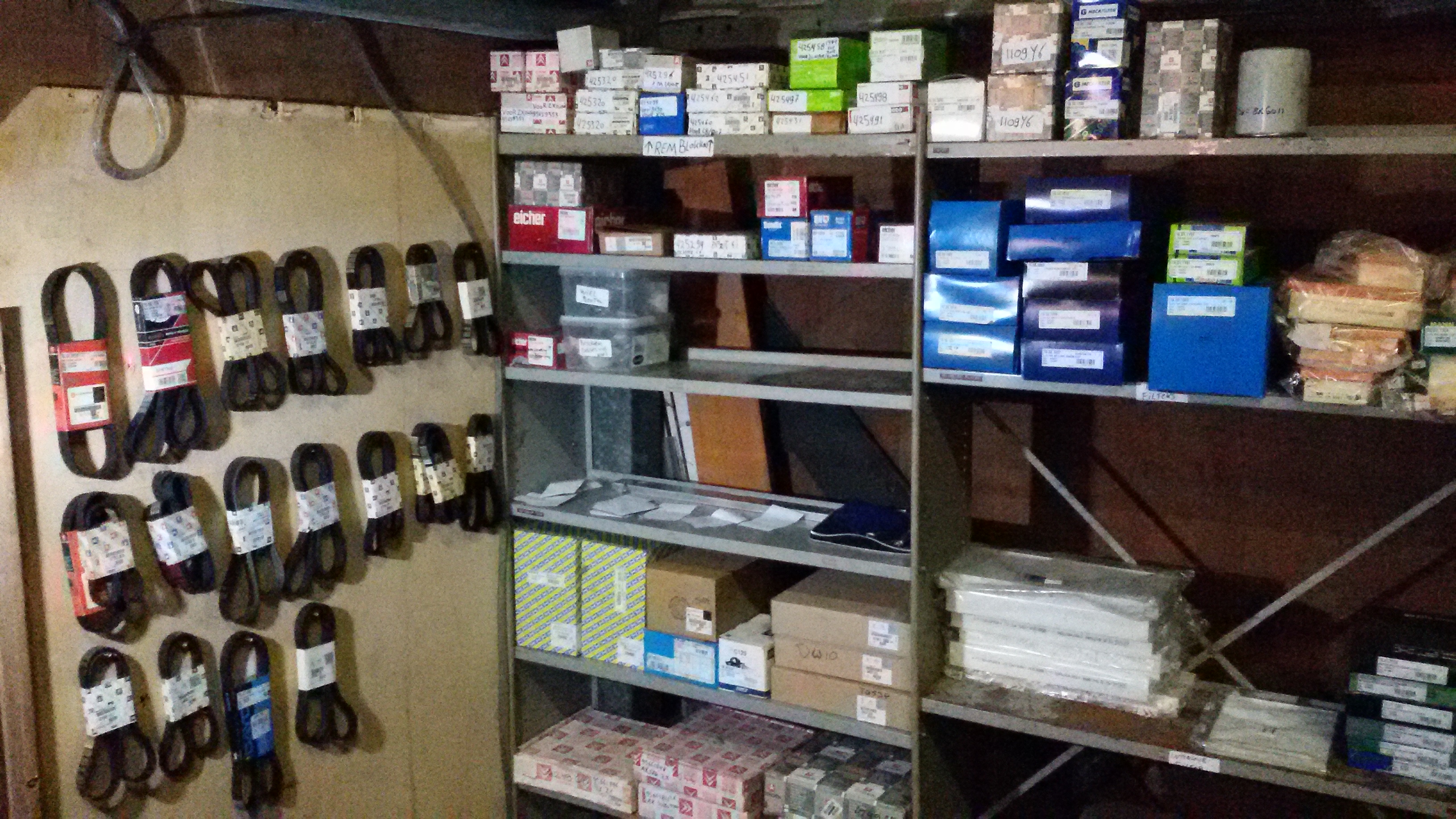

Net voordat de XM er mee stopte, Had ik wat stellingen en spullen gekocht voor in m'n loods.
Die heb ik moeten ophalen met de Saxo van mijn vriendin, ik denk niet dat de Saxo mij hier echt heel dankbaar voor is
Maar gelukkig staat alles er weer bijnayes
